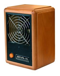

пыль притягивает, если одной полярности ионизатор. Если биполярный, то всё ок должно быть. Однако они вроде как шумят.
Есть и более приятно выглядящие устройства.
Что же касается кто что производит, то однополярные ионизаторы стоят во многих бытовых воздухоочистителях. По логике вещей, он вроде бы нужен, но у меня у самого его нет, привезти из России какую то коробку довольно сложно.
Да, Янтарь приятный, но шумный… они, видимо, все шумные =\ Хотя постоянно работать им, в принципе, не обязательно ведь?
Ну незнаю, у меня восторгов подобный дизайн не вызывает - один в один компьютерный б/п)
И еще, почему все-таки ни один солидный производитель бытовой техники такого рода устройства не выпускает? Если это такая замечательная и полезная вещь, то где ионизаторы, к примеру, от Daikin или Electrolux?
