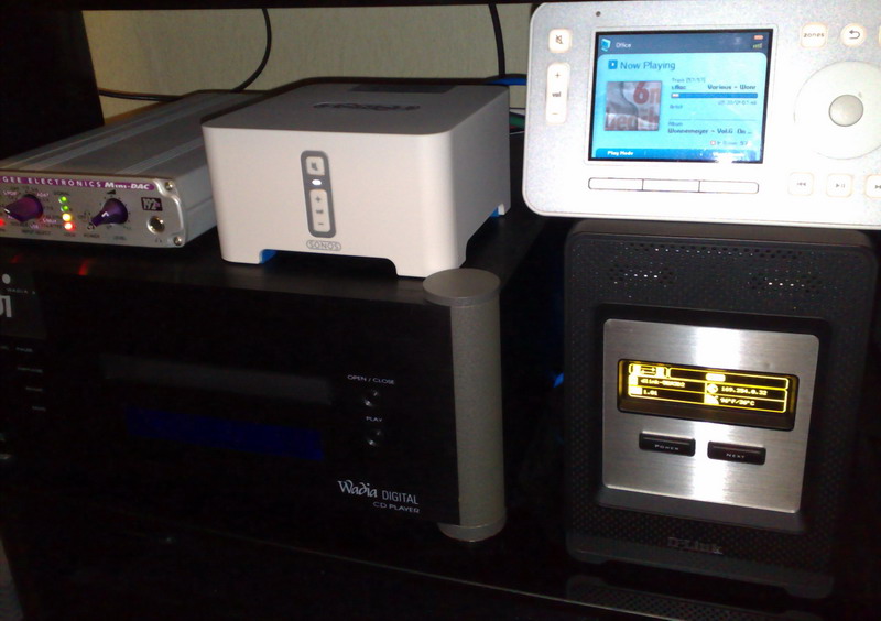

В качестве хранилища использую Dlink 343, работает великолепно, хард пока один, но большой WD 2Tb гриновый.

На самом деле, к кулерам претензий нет, возможно потому, что они крутятся не на полных оборотах, так как стоит один хард, WD гриновой серии сам по себе не горячий хард, температура внутри не превышает 37 градусов. Встроенный AV UPnP присутствует, Twonky менеджер не устанавливал. На данный момент подключен напрямую к сетевому плееру Sonos ZP90 ( мод. от Cullen Circuits, с апсемлингом до 24/96), есть еще TViX-7000 с терабайтником, его пока не подключал. Прошивка сейчас стоит не последняя, v1.01, на сайте выложена v1.02, есть бетка v1.03, не прошиваю, так как все устраивает и с прошивкой v1.01.

И я так понимаю что Сонос работает по UPnP с штатным сервером AV UPnP 343-го?
И еще, есть ли возможность подключения UPS по USB с функцией выключения NAS в автоматическом режиме при пропадании электричества?
Да, Сонос работает по UPnP. В DNS-343 доступны 5 различных режимов работы с жесткими дисками: Standard, JBOD, RAID 0, RAID 1 и RAID 5. Также есть мониторинг UPS по USB 2.0.
