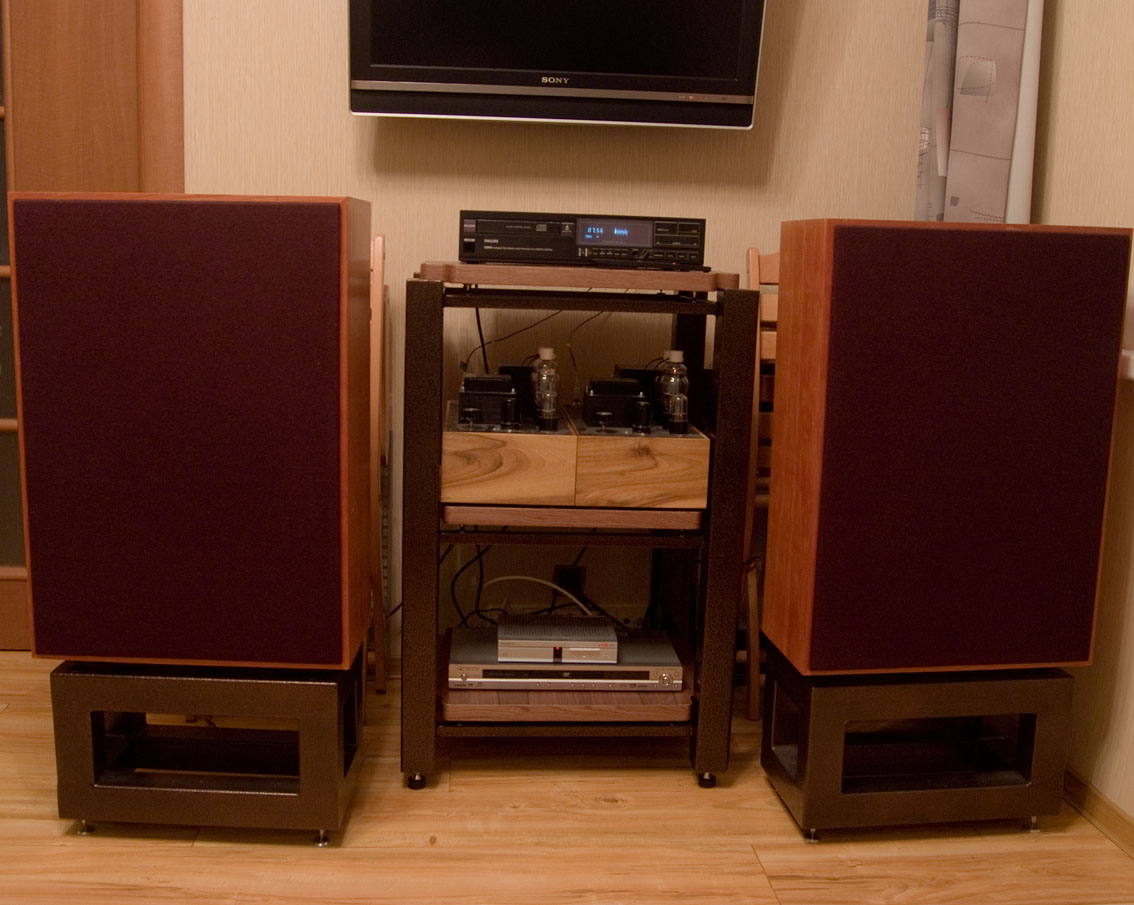

Моя система
Наконец-то система приобрела , по крайней мере для меня какую-то законченность, решил выложить на обозрение
Источник Philips 304, апргейдированный
Усиление: моноблоки на Г-807
Акустика: самодельная на 6ГД-2
Все апгрейды и самоделки одного московского мастера…
Илья
P.S. Мебель делал под заказ по собственным чертежам
несуолько вопросов:
  1. громкость как регулируете?
  2. моноблоки двухтакты? и вообще чуть пдробней о конструкции
  3. не тесно АС стоят?
  1. громкость регулирую на обоих моноблоках одновременно… безусловно напрашивается пред, но это несколько позже, так как качество системы меня сейчас устраивает и не напортить экономно не получится
  2. Да, двухтакты в классе А 20 Вт.

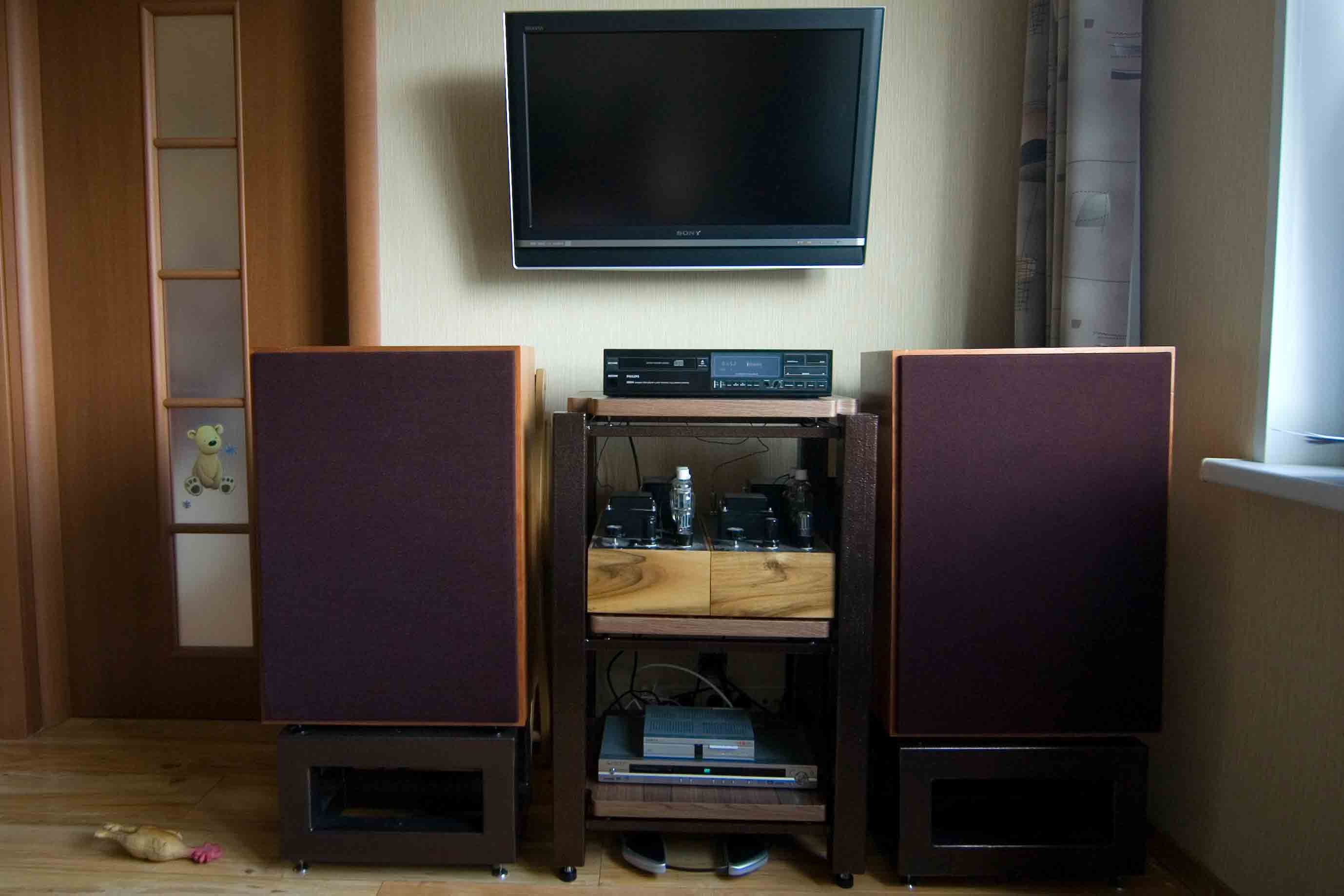

  3. Там проблема в том, что слушаешь с расстояния 2-х метров… Так что сейчас, наслаждаться музыкой можно в выделенной точке на диване… На время ремонта отправлял систему погостить в более просторные условия (слушал с расстояния 3 м с креслом на расстоянии 1,5 от стены, с правильной расстановкой АС) музыка присутствует в каждой точке комнаты… Но чего нет, того нет..
P.S. аккустическое оформление АС - open baffle
А,что за межблок…веревочка к сидюку вьется…
что за трансы, что в драйвере, как питание сделано?
Трансы делал тот же мастер… честно, в схемотехнике не силен… Услышал и заказал default_biggrin.png
P.S. Если есть желание послушать велком в гости…
и кто мастер?
наверное, это слишком близко к задней стене для oppen baffle? стена никак не обработана? какое расстояние и как сказывается такое близкое к стене расположение? и еще хочется поинтересоваться подставками под АС (знаменитый аудиофильский Икеевский столик? default_biggrin.png) и весом колонок.
подставки под АС, ровно как и под аппаратуру, судя по всему, сделаны из металла под заказ.
p.s.: а есть фото АС без грилей? Или задней стенки? Очень интересно )
Про подставки ты прав. фото АС брошу позже. Я грили варварски приделал на шурупах default_biggrin.png
Там где-то 40 см. до стены… Причем стулья за колонками не только место экономят, но и звуковую волну рассеивают…
обработка стены напрашивается, но штора в углу и стул за колонкой очень даже работают… не уверен, что панели будут лучше
а подставки таки из металла прямо? сварены из профиля? полностью металл или полки из другого материала? внутри чем-то заполнены? а смысл в чем - развязать от пола, поднять на нужную высоту, принять на себя резонансы колонок? и любопытно всё-таки, сколько весят колонки? я так въедлив т.к. сам в процессе добивания резонансов у себя дома default_biggrin.png почти победил их уже default_biggrin.png
Да, сварены из профиля, есть технологические отверстия для заполнения песком… заполню позже…
полки МДФ 30мм, облицованная шпоном
Смысл сказали правильно + придать жесткости установки колонок.
Колонки легкие ~ 5-7 кг., потом проведу эксперимент по загрузке в колонку груза для большей жесткости…
Илья.

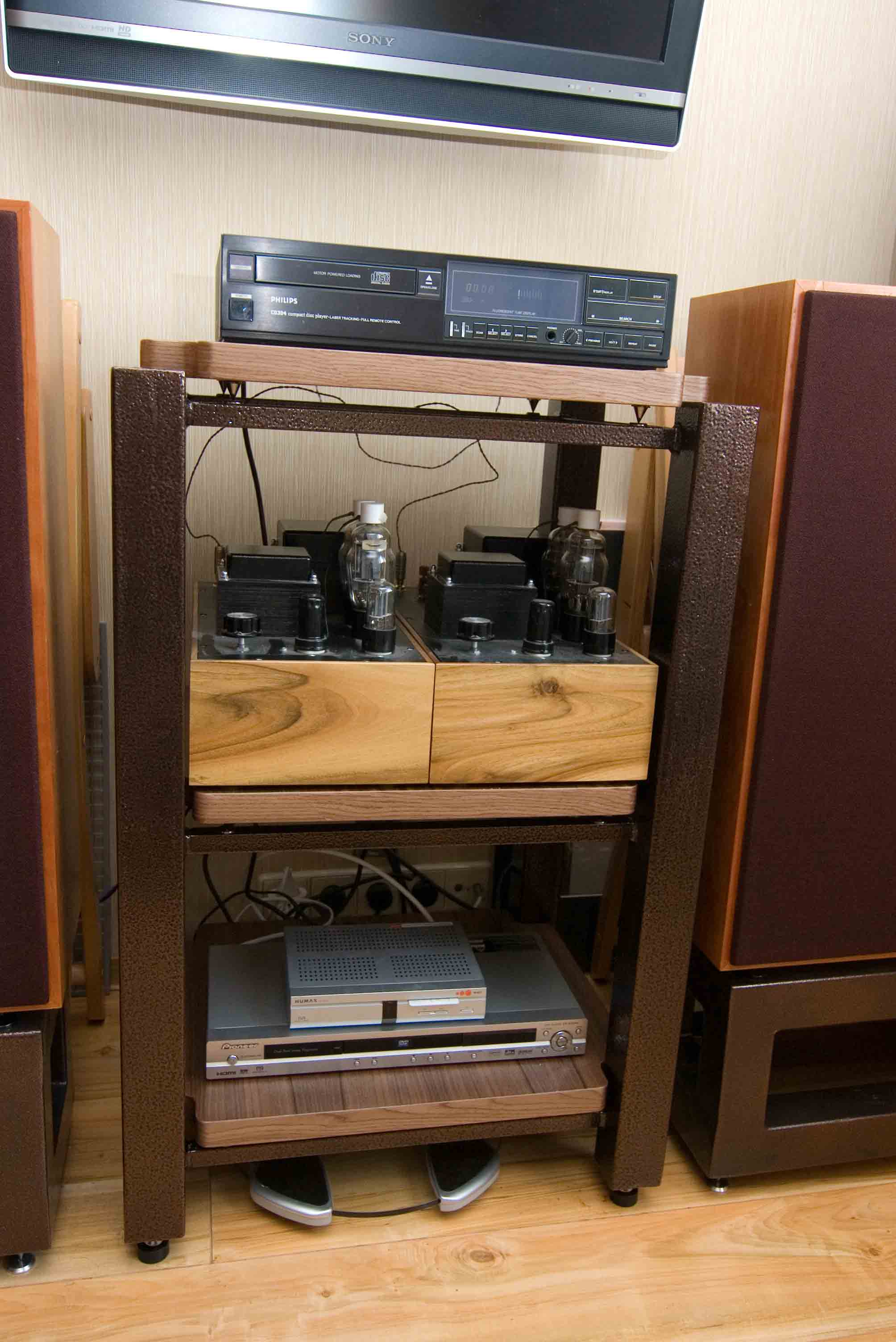

Под стойкой судя по всему аудиофильские весы. Для развязки слушателя? default_smile.png
И какое-то домашнее животное на полу лежит, не разобрать…
Слушательниц…
Вчера посетил хозяина системы, мне системка понравилась. Вот только колонки пришлось двинуть вперёд на глубину их корпуса… С разрешения хозяина сделал несколько фоток, одну из них выкладываю.
А кто делал стойки под АС?
приколнь выглядит… типа аля Аудио нот… только располневший))
кузница на Мытищинском рынке… по моим чертежам
