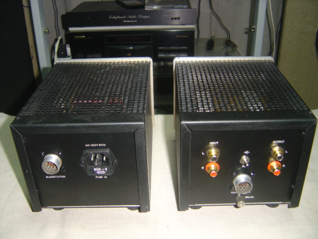

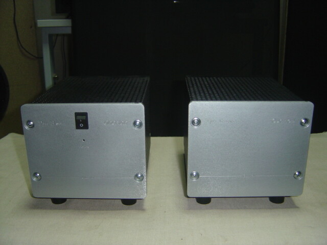

У Владимира доступны варианты корректоров в одно- и двухблочном исполнении. На фото сверху двухблочная конструкция, у Виктора (Doctor) - одноблочная.
Вот комментарий разработчика:
  • По параметрам они ничем не отличаются. Просто двухблочная конструкция появилась как альтернативная из-за боязни насосать помехи. Но и в одноблочной удалось получить те же характеристики. Конструктивно габариты двухблочной вдвое меньше (по глубине). Даже применение
соединительного кабеля мало заметно на звуке, т.к. там применен литцендрат, а он нейтрален. Просто кому-то удобней двухблочная конструкция, кому одноблочная. Цена идентична.
