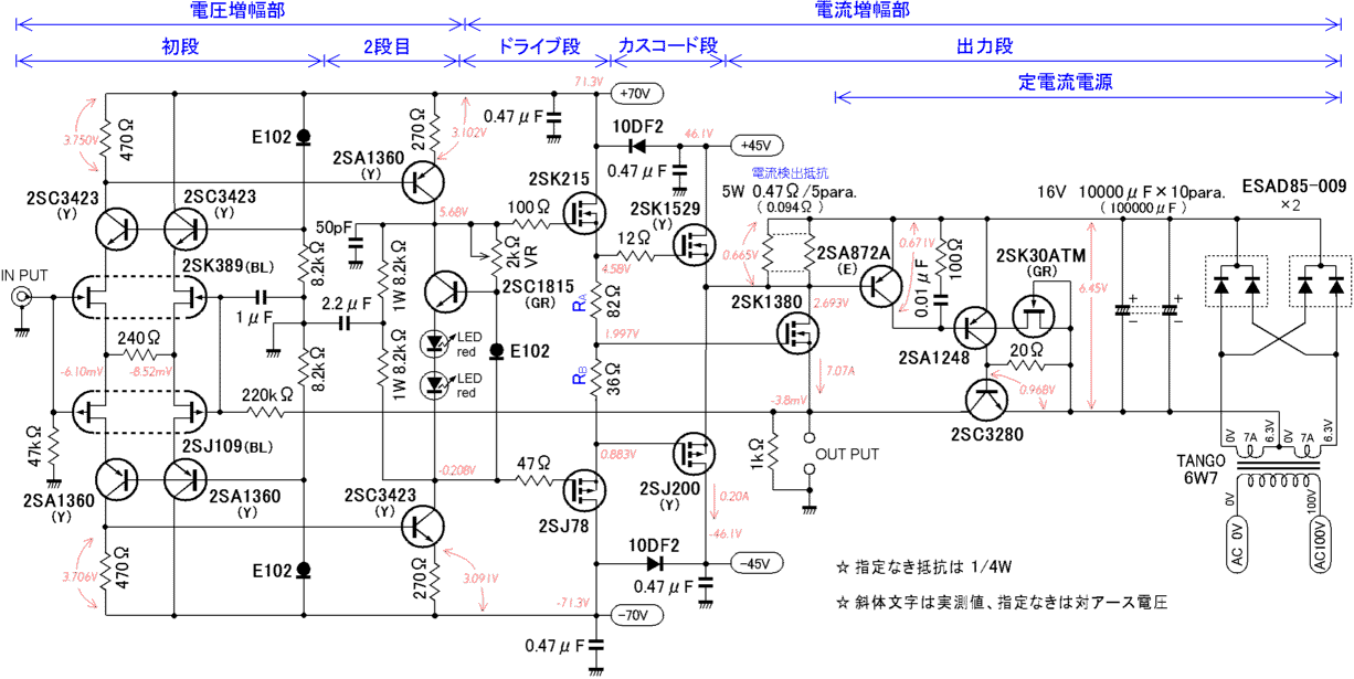

Например, как у Панасоника. Усилитель в классе АВ двигает маловольтовое питание усилителя в классе А. При этом на транзисторах каскада в классе А остается напряжение в считанные вольты при большом токе. При этом каскады и в классе А и в АВ управляются одним усилителем напряжения, что гарантирует синхронность управляющих воздействий. У меня есть свое мнение про эту схемотехнику, но оно не для этой ветки. Тем более я не знаю идею Антона.

Это у них как называлось и нет ли схемы посмотреть? Интересно. new class A - просто ограничение тока отсечки.

http://soundex.ru/forums/index.php?act=Att...msg&id=4422
не открывается
Это class AA и есть? Не, у меня совсем не так default_laugh.png)

Идея-то их ясна. Но до того криво сделано. Кстати, это не класс АА. Это они просто называли класс А. А класс АА, судя по тому, что идёт и в деках и в сидюках и куда только не пихали - какая-то разновидность new class A.
И я того же мнения default_biggrin.png)
Вот настоящий Technics SE-A1. А то - фигня какая-то, пародия, ещё и не рабочая. Называется, кстати class A+.
А в этой статье описывается class AA http://radio.mus-exchange.com/pub.php?pubid=68
Ещё хуже чем new class A.

То не фигня, а прототипы японские. С прототипа много мощности не снять. Однако идейно он мне нравится гораздо больше, чем реальный SE-A1
Но, зато в реальной схеме хорошо сделана схема установки нуля на выходе через нагрев транзисторов. Обе этих схемы как-то мы обсуждали с одним из форумчан в личке.
Прототип тот - чистый левак. Схемка с большим током, которая к нему подрублена, вообще не участвует в управлении нагрузкой - просто болтается баластом и жрёт энергию.
