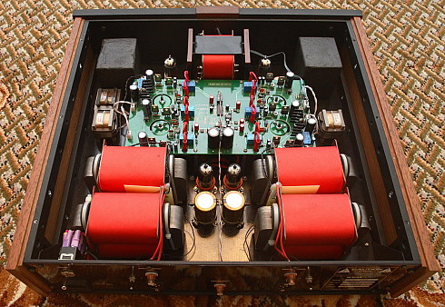

Фотки НЭМовского ЦАПА “НЭМ Power DAC” (очень надеюсь, что Юрий Лиховол простит меня за то, что без спроса взял фото с его странички на фотофайле default_smile.png ):
Доводилось слушать ламповый ЦАП от НЭМ у Андрея Черного, был звучанием аппарата оч. приятно удивлен default_smile.png Это еще мягко говоря… Цена, правда, была в районе 4-х килобаксов. ИМХО он того стоит. Лично мне звук понравился гораздо больше, чем у 27-й Wadia, но это, конечно, всё дело вкуса.

Пробую фото начинки покрупнее подгрузить:

Идея простая - использование падения напряжения на резисторах преобразователя I/V для органицации смещения для ламп выходного буфера. http://www.shemki.com/schemas/powerdac_1.jpg
Такой преобазователь/выходной каскад интересен малостью деталей - преобразователь ток/напржение - он же узел смещения, выходные трансы - они же фильтр (за счет Ls и паразитных емкостей). Как в любой схеме без ОСС и с малым количеством деталей, качество примененных компонентов играет решающую роль. При соотвествующих лампах и питании ОБ от 12В можно получить 0,6Вт на 4 ом при выходном сопротивлении 1,2 ом, т.е. ЦАП может работать прямо на рупор. Громкость регулировать можно так: http://www.shemki.com/schemas/output.gif. Если ОБ запитать от большего напряжения, то выходная мощность будет определяться только полосой ВЧ из-за ограничения SR - ток раскачки входной емкости выходной лампы всего +/- 0,7мА.
