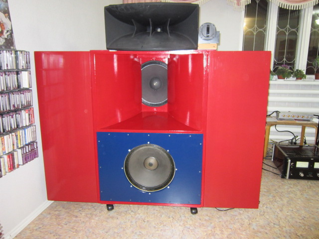

Вчера вместо вч. твитеров JBL-2405 поставил на свои АС в дополнительный литой рупор YAMAHA шп. ком. драйвера
TAD-2001…конденсатор подключил 1,7мф.
вч JBL-2405 отправились пока отдыхать на полку!

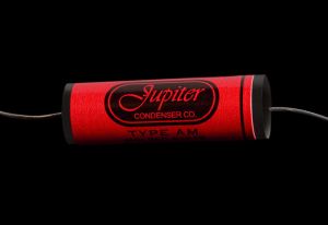

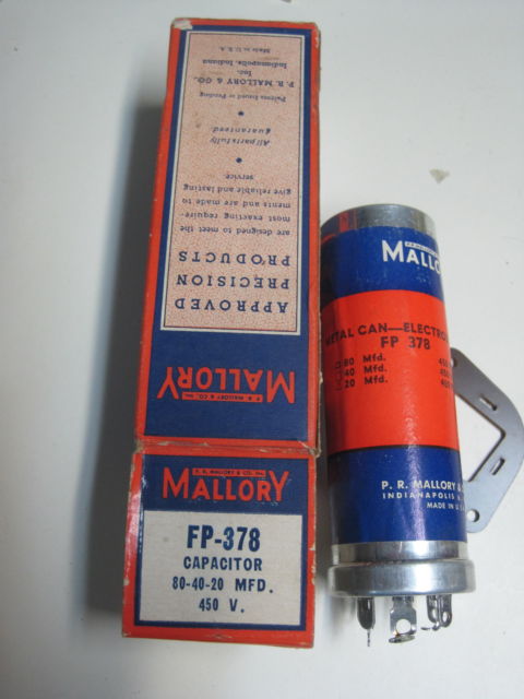

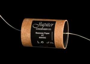

добавил себе в систему ламповый пред 1958г. PILOT SP-210,предварительно реставрировал заменил конденсатор по питанию на MALLORY в каскадах поменял все конденсаторы на UPITER на пчелинном воске,проходные заменил на топовые конденсаторы UPITER с серебряными выводами,лампы ECC83 MULLARD.

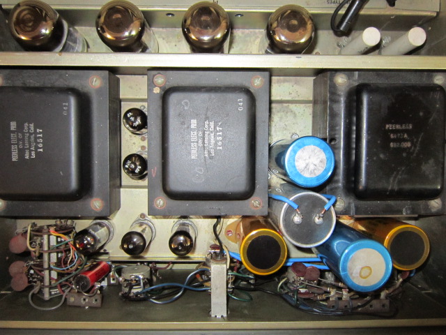

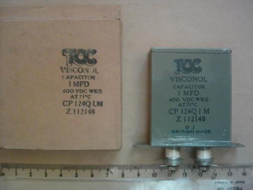

Убрал по вч. TAD-2001 вернул опять JBL-2405 подключил вч. через Английские винтажные бумагомасляные конденсаторы ТСС 1,0мф,добавил в каждую АС ещё один нч. ALTEC-416Z подключил параллельно с нч. ALTEC 515…купил ламповый интегральник ALTEC-353 1960г выпуска cейчас на полной реставрации,после выполненной работы отпишусь о впечатлениях о прослушивании.
вот ещё фото

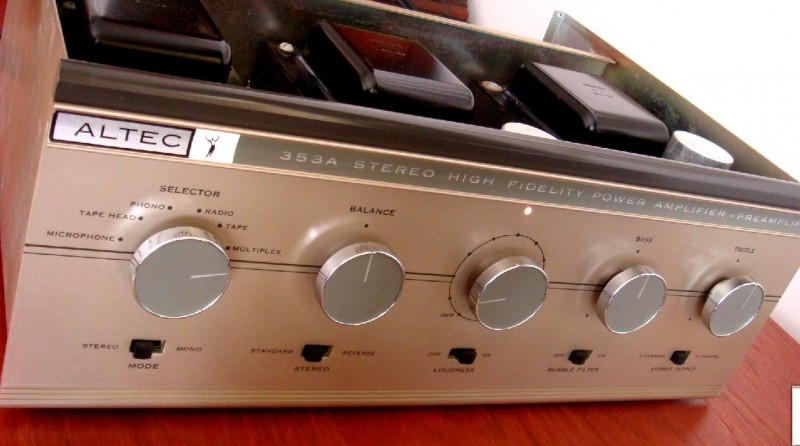

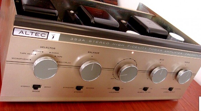

после тщательной реставрации добавил себе в систему ламповый интегральный усилитель ALTEC-353A 1960г.
О,у меня был такой. Запомнился как классный корректор, CD, через него звучит смешно,все закрашивает до такой степени,чего не поставь упорно попадаешь в 50-е.
Александр Шумилов-я пошёл по другому пути…когда я купил этот ламповый интегральник ALTEC-353 и включил его звучание действительно было похоже на ,ВИНТАЖНОЕ, мутное…первым делом я поменял проходные конденсаторы Микамолд во всех каскадах на UPITER на пчелинном воске строго по номиналам,затем выбросил все банки в питании их я менял несколько раз на винтажные NOS Sprague пришёл к выводу,что нет смысла ставить старые не пользованные банки…купил электролиты золотые JENSEN и синие MALLORY заменил в предварительном каскаде два керамических конденсатора на винтажные бумагомасляные CORNIEL DUBILIER green после этого этот старичёк запел лучше многих винтажных и современных которые я слушал!Естественно это большие затраты но оно этого стоит!

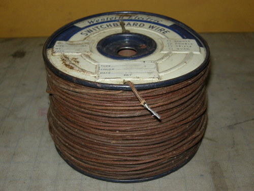

Так как мои рупорные АС подключены биварингом я сч. и вч. подключил винтажным медным лужоным проводом WE 1940г.его видно на бухте (фото прилагаю)
[untitled.bmp](< base_url >/applications/core/interface/file/attachment.php?id=36696)
[untitled.bmp](< base_url >/applications/core/interface/file/attachment.php?id=36697)

добавил оригинальные стоковые кросоверы ALTEC -N501-8B на нч. звучание заметно улучшилось!
ранее слушал нч. напрямую без кросовера. биварингом. шп. и нч.
шп. через Немецкий бумагомасляный конденсатор 40мф.
