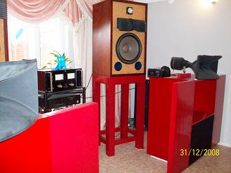

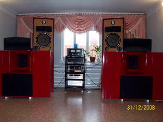

Моя система состоит из АС кабинеты ALTEC VOTT A-7

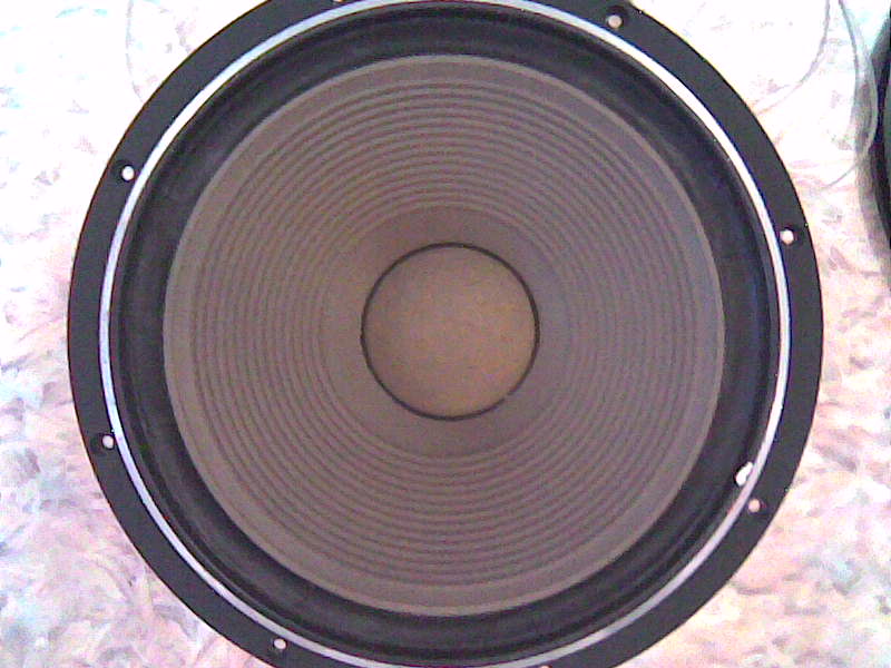

нч.Альтек-515 на кобальте
рупора от легендарных ONKYO-SCEPTER-500

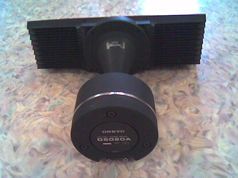

компрессионные шп.драйвера 2дюйма ONKYO-SCEPTER-D6540A
рупорные вч.JBL-2405 подключены биварингом.
кабинеты полностью делал сам и настраивал тоже сам…

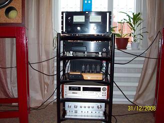

ламповый винтажный пред DENON-1000B
усилитель конец Sansui-BA-5000
CD-EAD-1000
Однотактный ламповый Unison Researsh-4
касетная дека AIWA-XK-9000S
Межблочные провода Германия от Олега Руллит
Акустические провода Клангфильм 40-50годов

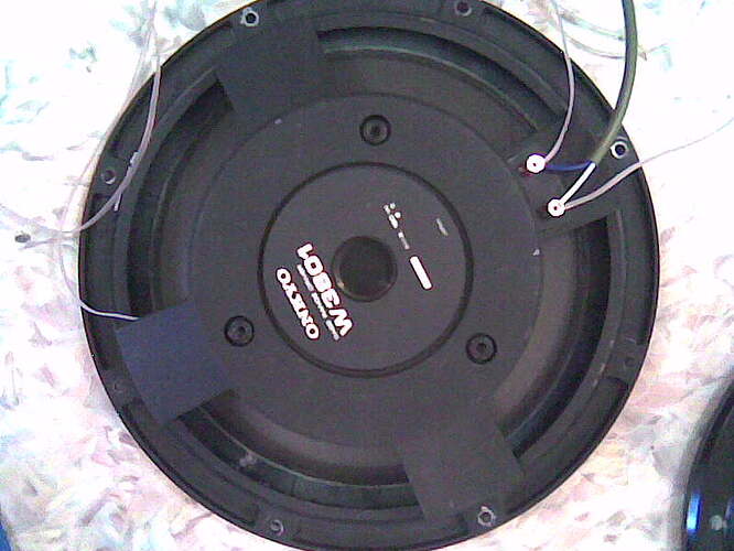

На рупорные перешёл 7лет назад,были рупорные Альтек-19 слушал их 6 лет звучанием был недоволен,потом купил винтажные рупорные ONKYO-CEPTER с очень редкими динами,нч. Онкио-Цептер 40см. посадил его на кожанный подвес у одного очень известного мастера в Москве,остался очень доволен!—эта вторая моя система её видно на фото на высоких подставках…

Впечатлило. Похоже у Вас близкое к моему понимание хорошего звука. Почему 2 пары АС? Может все таки если 2 пары, то рупорный двухполосник+широкополосник с обратный рупором?

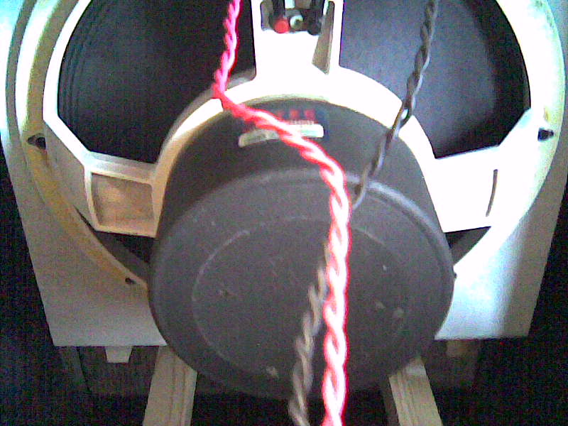

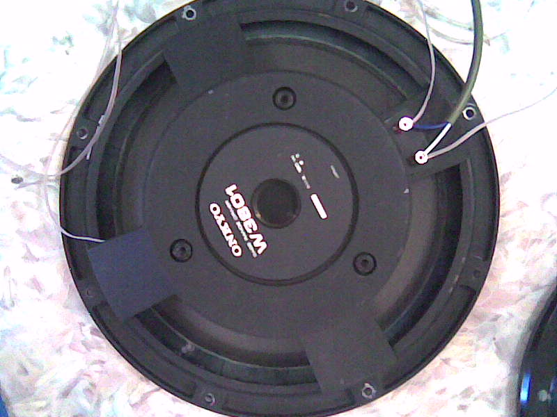

Sadman7474-Вторые АС у меня лежали недоделанные 3 года без кросовера,пришли из Японии…походу Японец недурной оказался слушал их триварингом через три усилителя.
Нч старенький 76г. на резиновым подвесе,он весь слегка потрескался поэтому я решил подмолодить его и посадить на кожанный подвес.
Двухполосные АС меня не устраивают…-сейчас пытаюсь согласовать свои Голос Театра на 4 полосы.

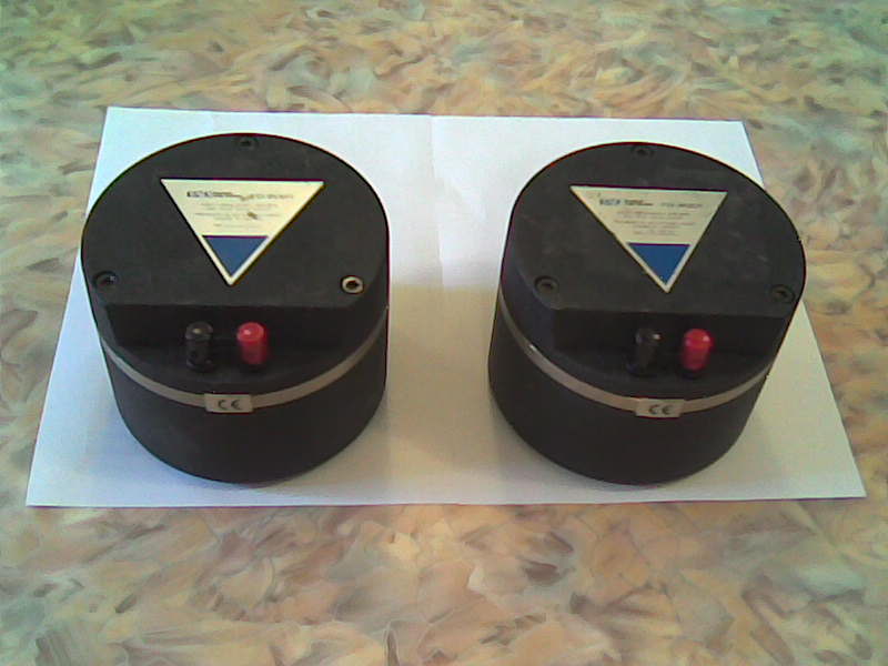

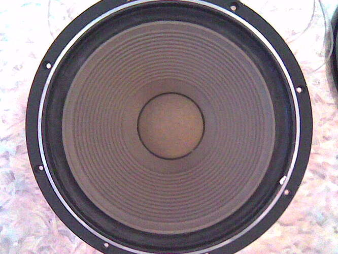

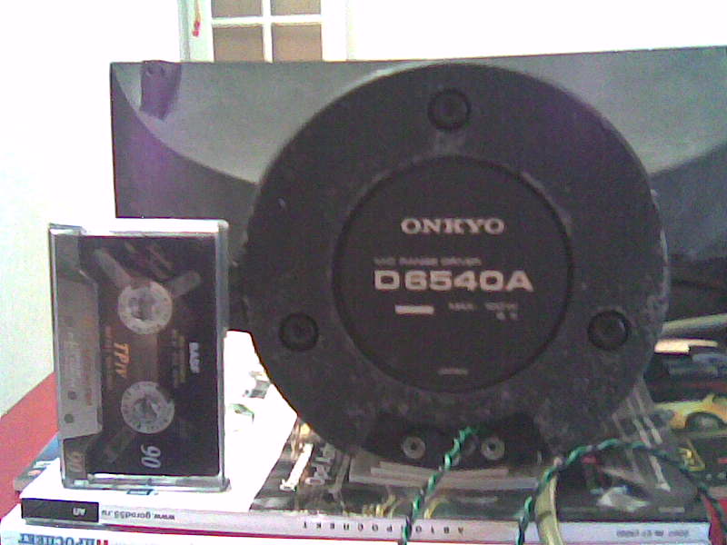

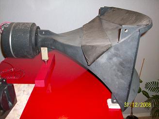

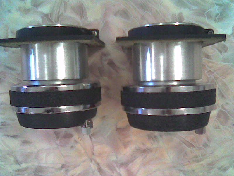

сч.шп.ком.драйвер Onkyo-Scepter D6540A 2 дюйма в рупоре

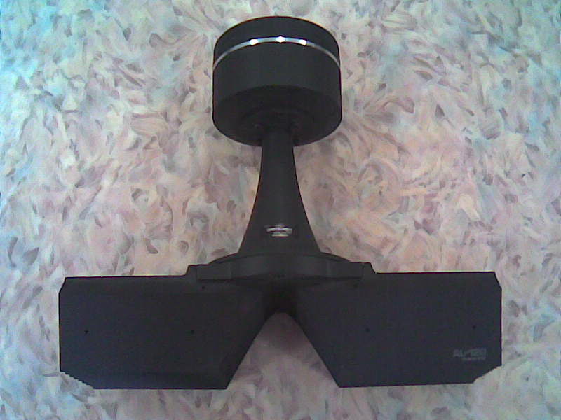

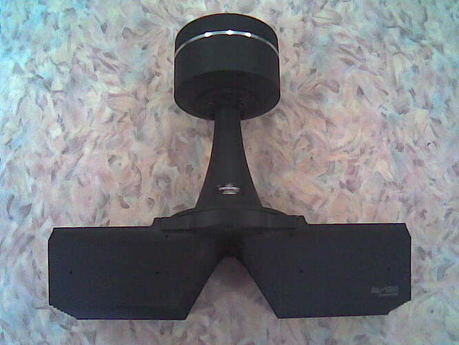

вч.-шп.ком.драйвер TAD-2001 в рупоре —использую как вч.

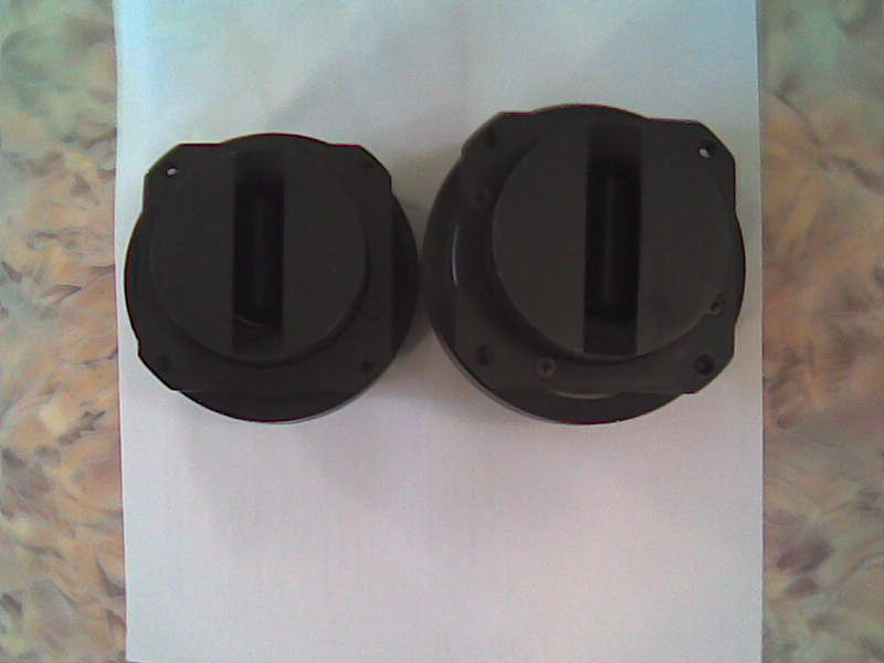

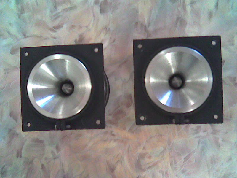

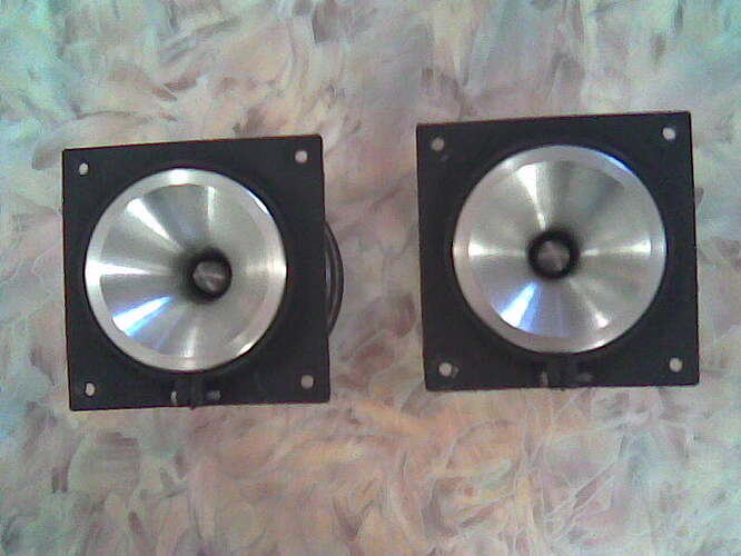

рупорные вч.JBL-2405- как супер твитер
Обратный рупор на любителя!—тем более у меня нч. подключён на прямую… default_laugh.png
с ув.Леонид.

нч. Альтек-515 напрямую
шп.ком.драйвер Onkyo-Cepter D6540A через хороший винтажный бумагомасляный кондёр и последовательно подключить через винтажный угольный резистор,как раз и застыковать с нч.(((угольные резисторы не портят звук…)))
шп.ком.драйвер TAD-2001 через бумагомасляный кондёр выйдет на воспроизведение вч.частот.
и рупорные вч.JBL-2405 буду использовать как супер-твитер … default_laugh.png

Шп.ком.драйвер Онкио который я использую от 400-12000 вот вы и сами подумайте есть смысл оставлять 2 полосы или нет…
Шп.ком.драйвер ТАD-2001 мне допустим не так сильно нравится по середине,а на вч. как раз в теме!—тем более он в линейке воспроизводит от 500-21000 на вч. конечно очень крутовато использовать такие шп.ком.драйверы но они у меня есть в наличии,для себя в принципе мне не жалко,только нужно рупора под них заказать ,но а когда я соберу всю систему—естественно отслушаю всё вместе с вч. JBL-2405 если конечно они будут мне что то портить в звучании я их уберу,а если будут давать хоть какой то маленький плюсик ,тогда оставлю и система получится 4х полосная,хотя я в данном случае слушаю как макет из 4х полос меня устраивает. default_biggrin.png

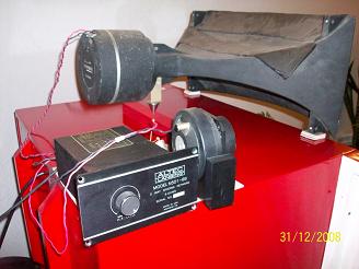

Sadman7474-Я это всё описал про рупорные АС Альтек-А-7 Голос Театра…
Вторые АС которые на подставках они будут работать через кросовер Альтек-500,или же через их родной кроссовер который я делал сам на импортной комплектухе ,просчитанный профессионалом…
Когда запущу основные рупорные АС на 4полосы,и доделаю корпуса-(((я их сейчас помаленьку начинаю модернизировать))) на рупорный Онкен тогда буду пытаться состыковать вторые АС на подставках.
—закончу с корпусами скину фото,должны получиться монстры!
Ширина примерно 90см.
высота нч. кабинета 110см.+ два рупора ещё 75см.
глубина после настройки рупора Онкен 92см.
высота примерно…АС 185см.
вес одной АС более 100кг.
с ув.Леонид.

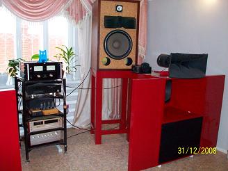

Произошли маленькие перестановки в моей системе,добавился винтажный ламповый пред Фишер-400С. Почти доделал новые кабинеты для АС ,скоро скину фото.
Нч секция рупорная ,модернизированы кабинеты от Альтек А-7…(с регулируемым Онкеном,по совету Борис Борисовича- Барбарис) размеры нч. кабинетов получились внушительные высота 111см. ширина 90см. глубина 90см. на колёсиках,с верху будет 2 рупора на шп. и вч. и рупорный супертвитер. default_smile.png
