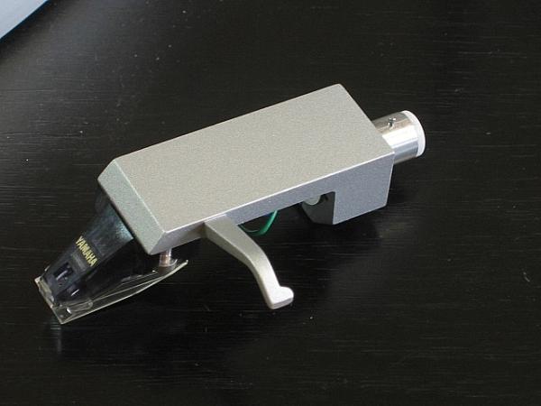

Выглядит как обычная проводка… С одного конца разъемы ждля головки или для шелла, с другой стороны - или голые концы проводов, или разъем для кабеля - этот вариант встречается чаще.
Все тонармы съемные… - все, что когда то было прикручено можно открутить. Сварка или клей для крепления тонармов не применяется
