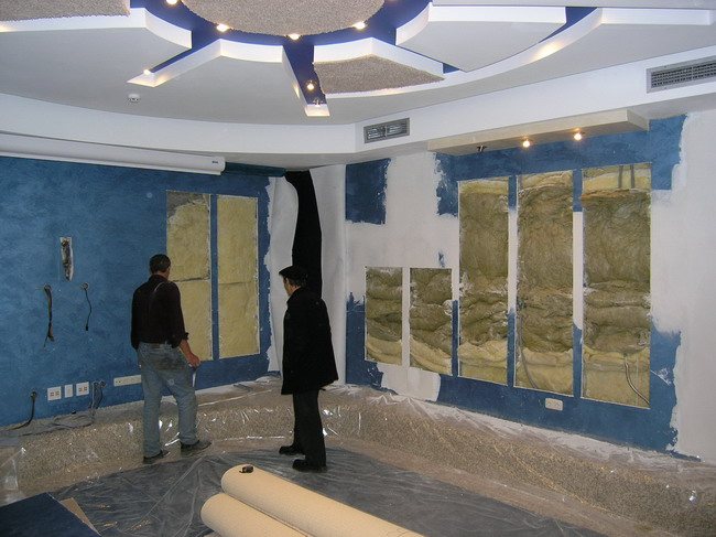

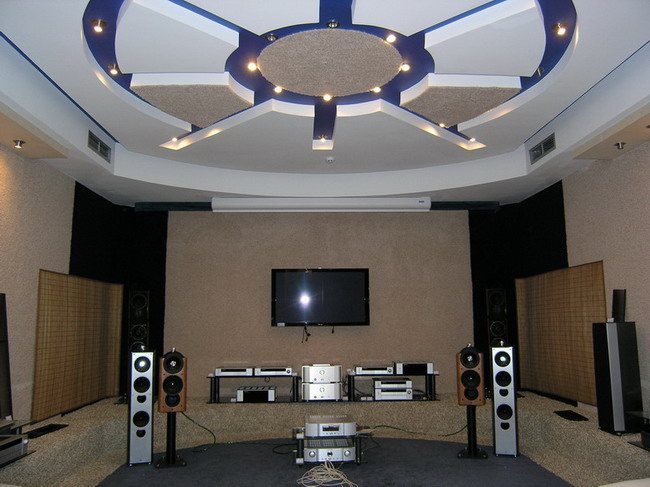

В результате, со стен демонтировали ковролин и прорезали в поверхности облицовок из ГКЛ проемы, не демонтируя самого металлического каркаса.
Проемы вырезались на участках расположения площадок первых отражений, а также на проекциях АС на стены комнаты. Затем эти проемы были заполнены звукопоглощающими базальтовыми плитами, а в площадках первых отражений дополнительно были смонтированы акустические плиты Herakustik, модель Tektalan E-21.
По этой несложной и недорогой технологии был обработан и потолок (в местах облицовки его ковролином, см. рис).
После такой “доработки” комнаты ковролин был смонтирован обратно на стены и закреплен с помощью строительного степлера.
Комната приняла прежний вид, но акустически оказалась совершенно другой. Конечно, дребезг конструкций остался, но акустические системы наконец-то почувствовали некоторую “свободу”. Проблемы на НЧ уменьшились, порхающее эхо на СЧ исчезло и появилась возможность воспроизведения достаточно высоких уровней громкости.

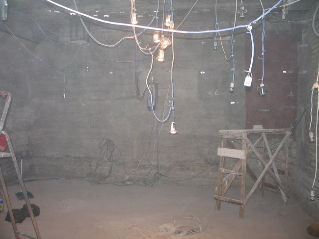

На этом этапе Заказчик полностью демонтировал все каркасные конструкции и даже бетонный подиум по контуру помещения и с нетерпением ждал окончания проектных работ и начала стадии строительства.
В исходном состоянии комната представляла собой каменный мешок с размерами 6,82 х 5,52 м. Высота помещения составляет 3,25 м.

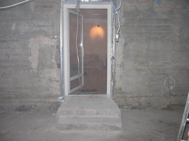

Позади зоны прослушивания располагается металлопластиковая дверь, которую Заказчик наотрез отказался демонтировать (это повлекло бы за собой ремонт в соседнем помещении).
Резонансы в комнате “гуляли как хотели, только что гармошку не порвали”…

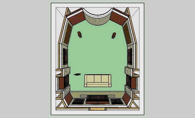

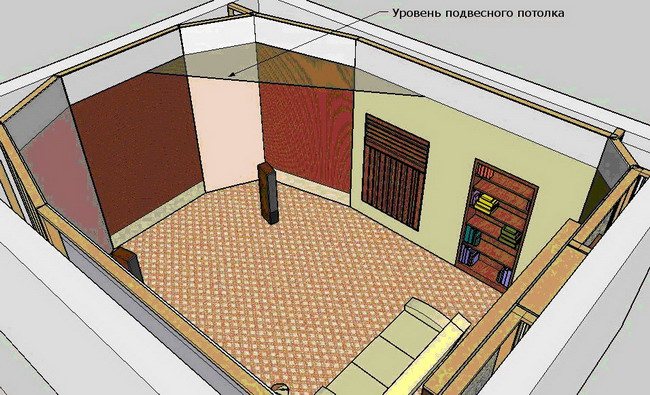

В начале была разработана концептуальная модель комнаты. Согласно пожеланиям Заказчика в отделке должен был применяться декоративный камень. С акустической точки зрения это вполне оправдано, так как увеличивает ВЧ рассеяние в помещении. Кроме того, натуральный камень и дерево, из которого планировалось выполнить акустические конструкции, вполне сочетаемы. В результате получился такой вот концепт:
Основные моменты концепции заключались в следующем:
  • выдержать баланс между точностью локализации музыкальных образов и пространственностью восприятия музыки,
  • исключить появление основных акустических дефектов: эффекта гребенчатой фильтрации, SBIR-эффекта, порхающего эха, вредных ранних отражений.

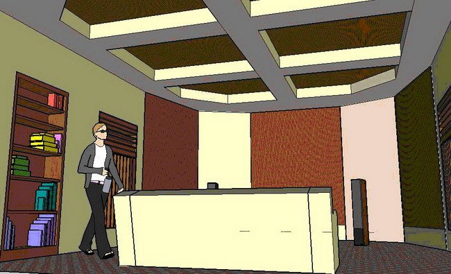

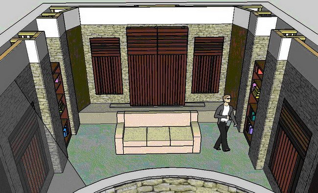

Для реализации задуманного планировалось скорректировать геометрию комнаты, чтобы сделать её «менее квадратной», создать разветвленную рельефную (диффузную) поверхность боковых стен, выполнить кессонную конструкцию потолка, выполнить все конструкции максимально «мертвыми акустически», применить в акустической отделке материалы «бескомпромиссного» уровня.
Концептуальный план был передан заказчику и естественно претерпел значительные изменения в сторону упрощения и удешевления…
Из проекта исчез отделочный камень и появились окрашенные облицовки ГКЛ, стены стали более «ровными», некоторые акустические материалы были заменены менее дорогими и менее эффективными аналогами, был удален эффектный цилиндрический элемент фронтальной стены.

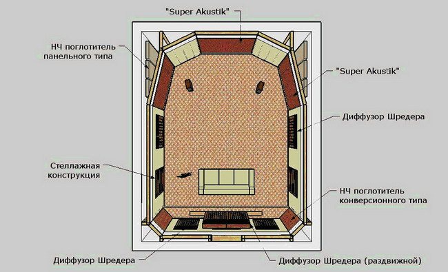

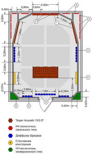

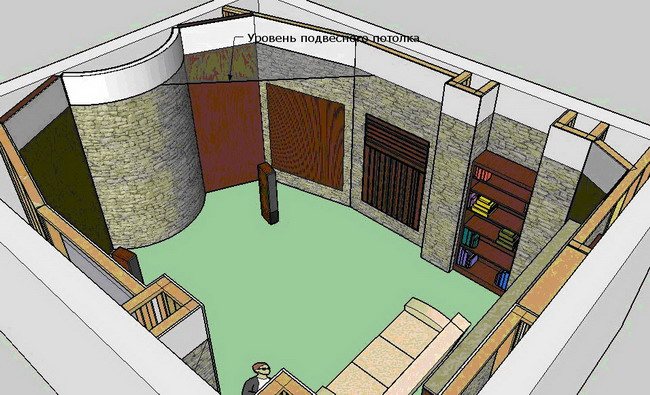

В результате в качестве рабочего варианта было принято следующее архитектурно-планировочное решение:
Все диффузоры Шредера, стеллажные конструкции и специальные акустические конструкции были утоплены в стены или смонтированы внутри акустической облицовки комнаты.
Металлопластиковая входная дверь закрыта уникальной раздвижной системой на основе конструкции диффузора Шредера. Аналогов такой конструкции я не смог найти ни на американских ни на английских профильных сайтах или форумах…

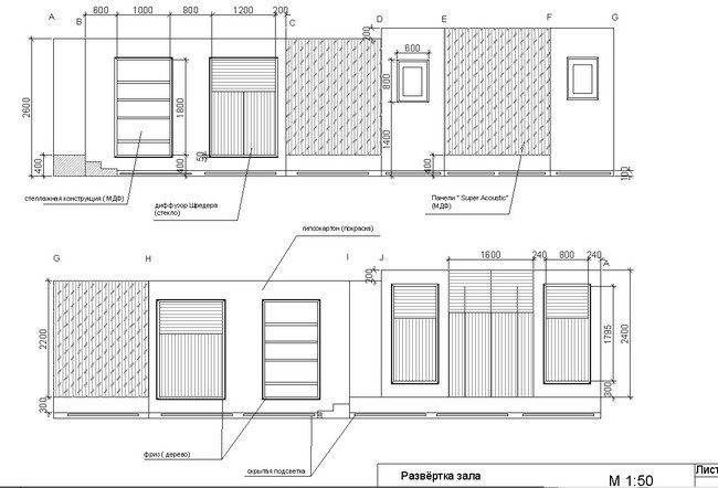

Во фронтальной части комнаты запланирован монтаж акустических перфорированных панелей Superacoustic, фанерованных натуральным шпоном клена. Это великолепный СЧ поглотитель, при этом отражающий ВЧ звуковые волны, оставляя в комнате “акустический воздух”. Эти же панели должны были согласно первоначальному плану монтироваться в кессонный потолок, но были заменены заказчиком на панели Echophon Techno Тal-H. Вдоль стен, внутри акустической оболочки, смонтированы подвесные НЧ-поглотители. В результате этих мероприятий комната немного “похудела” в талии…

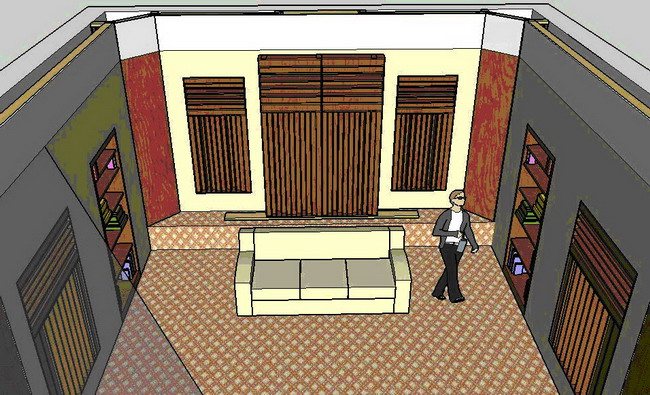

На развертках стен можно увидеть расположение акустических конструкций и элементов интерьера.

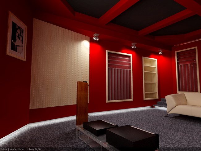

Дизайнер Заказчика получив новый утвержденный концептуальный план нарисовал 3-D модель будущей комнаты в бордовой цветовой гамме.
Отсюда и название проекта: «Этюд В Багровых Тонах», очень мне всё это напомнило старика Конан Дойла…

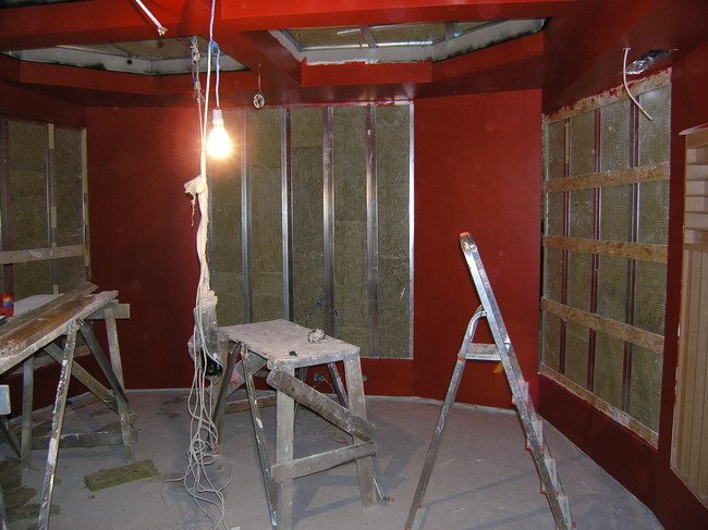

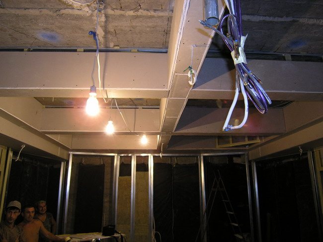

Строительные работы в музыкальной комнате начинаются с монтажа системы вентиляции. Этот этап я пропускаю. Могу лишь отметить, что воздуховоды через стены прокладывались с помощью виброизолированных гильз, а на поверхность жестких воздуховодов монтировалось специальное вибродемпфирующее покрытие. Затем воздуховоды были заключены в звукоизолированные короба из ГКЛ. В общем влияние системы вентиляции на акустику помещения было сведено к минимуму.

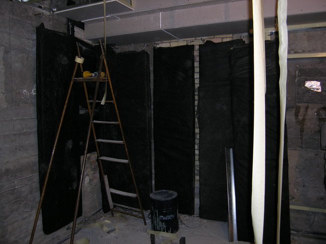

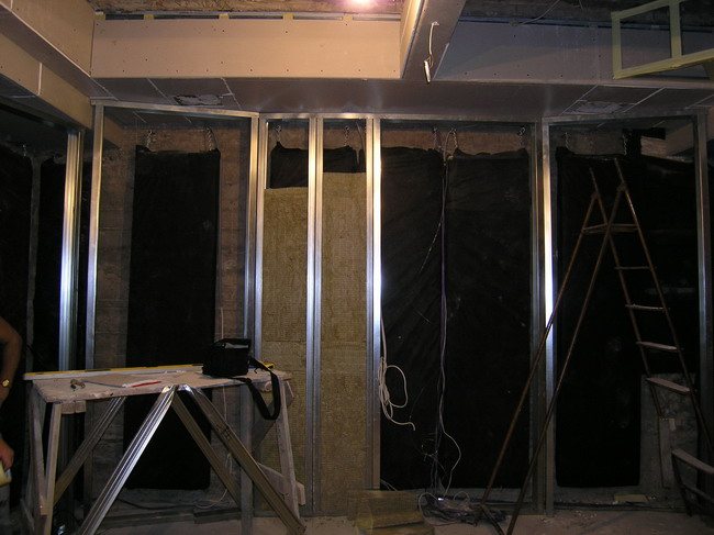

На стены по периметру помещения монтируются панельные НЧ-поглотители (свободно висящие вдоль стен).
1240.jpg.d936302e2bb40e042bcc2985c21b01b8.jpg]

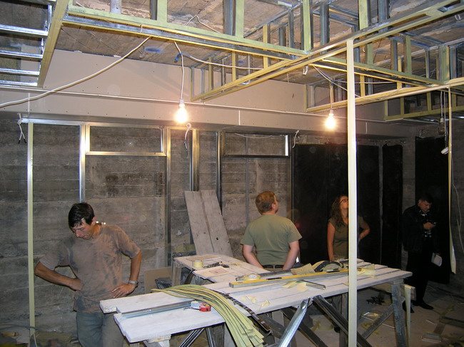

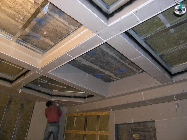

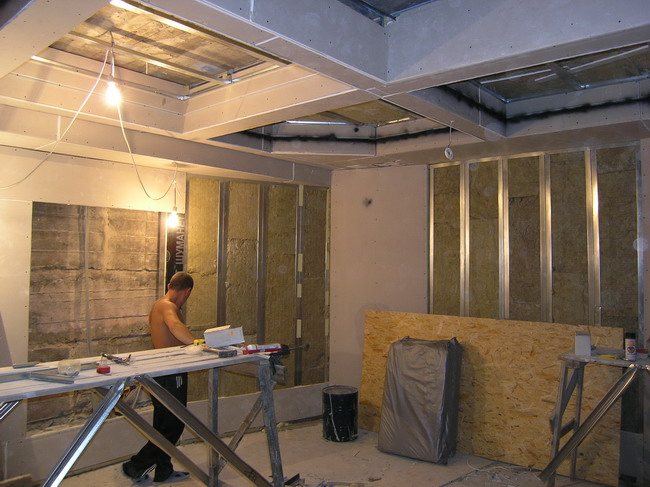

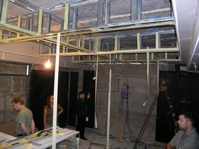

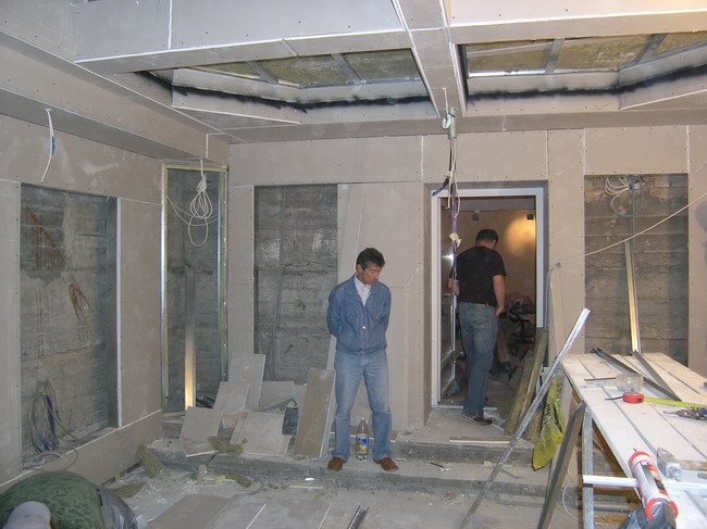

Параллельно производится монтаж кессонного потолка согласно акустическому проекту. Профильная система кессонного потолка закрепляется к перекрытию и коробам системы вентиляции.
Между металлическими профилями системы Кнауф и листами ГКЛ монтируется упругая прокладка из многослойного стеклохолста Вибростек производства Сан-Гобен.
Листы ГКЛ монтируются в два слоя с прокладкой между ними вибродемпфирующего слоя из полимерно-битумной мембраны.
Каркас акустической оболочки комнаты монтируется из стоечных профилей шириной 100 мм. Профили монтируются по два, образуя двутавровые жесткие вертикальные балки с шагом 400 мм (а иногда и 300 мм). Профили скрепляются друг с другом через уплотнительную ленту Дихтунгсбанд.
На этом этапе у строителей в разговоре уже начинают проявляться нервозные нотки…

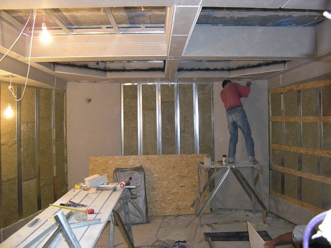

Тем временем на строительной площадке продолжается работа.

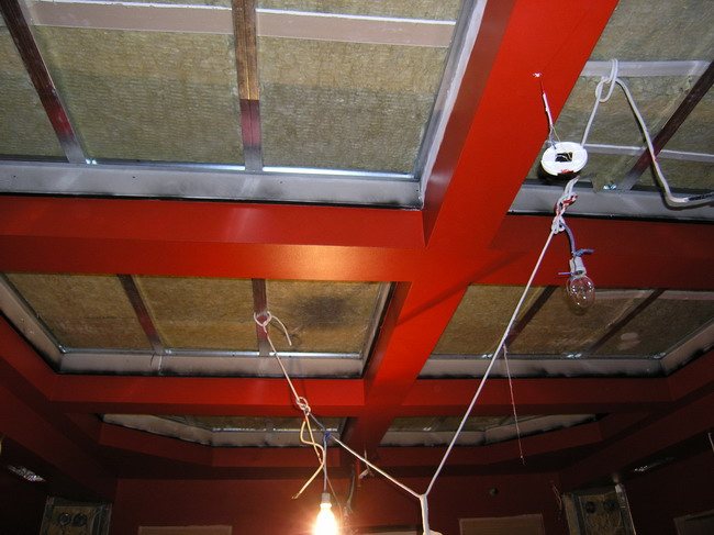

Кессонная конструкция выполнена в конструктивах.
Заканчивается монтаж задемпфированных листов ГКЛ на тыловую стену.

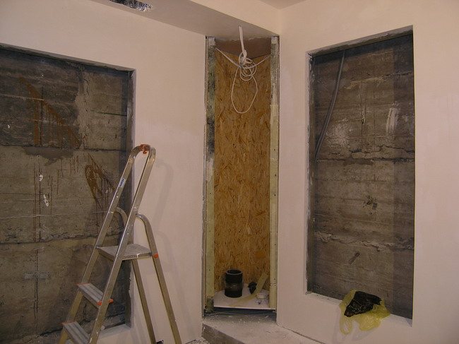

В облицовке предусмотрены ниши для диффузоров Шредера, угловых НЧКП и стеллажей.
Завершена облицовка отражающих поверхностей на фронтальной стене.

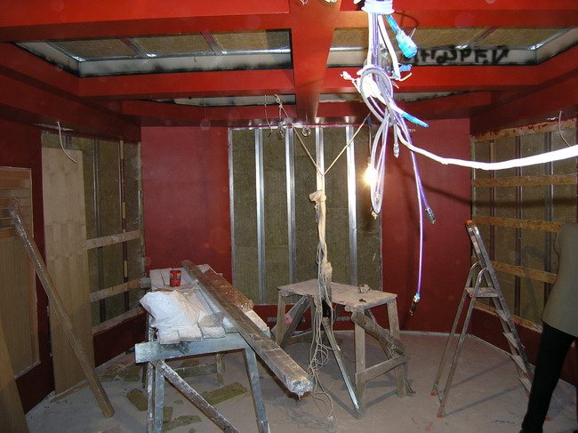

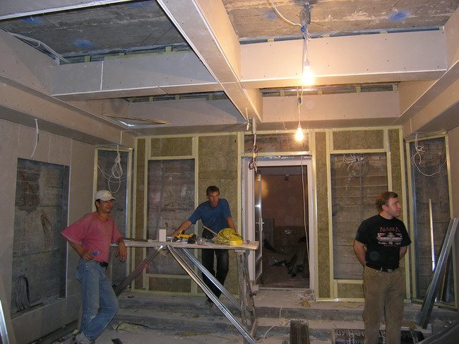

Кессоны постепенно заполняются звукопоглощающими плитами.

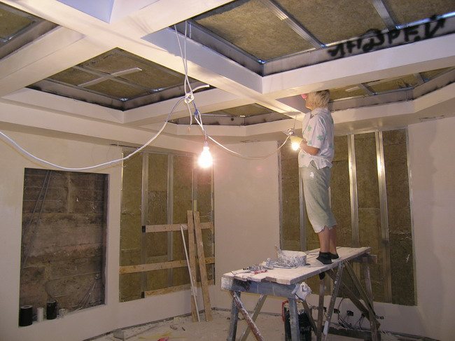

Каркас акустической оболочки заполнен звукопоглощающими плитами и подготавливается к монтажу перфорированных акустических панелей Superacoustic.
Облицовка отражающих поверхностей в комнате закончена. Но прораб задумчив, потому что его подопечные зажали металлическими каркасами подвесные панельные поглотители и теперь им придется демонтировать часть облицовки и исправлять ситуацию…default_smile.png
Начинаются шпаклевочные работы. На металлический каркас в зоне размещения панелей Superacoustic монтируются направляющие из нарезанных на полосы OSB-плит.
В углах тыловой стены согласно чертежам смонтированы конструкции угловых НЧКП… но, как обычно, все сделано быстро и… неправильно…default_wink.png Опять переделки, снова перенос сроков окончания работ…

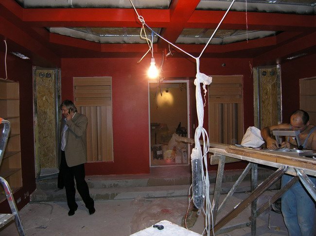

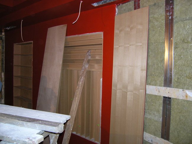

Наконец-то из цеха привезли долгожданные диффузоры, стеллажи, буковые мембраны для угловых НЧКП и панели Superacoustic.
Монтаж деревянных элементов в заранее устроенные проемы происходит быстро.
Тем не менее, панели Superacoustic «не встают» на место, потому что строители выполнили посадочные места «почти» прямоугольными. Это «почти» приходится исправлять подрезкой дорогих панелей…

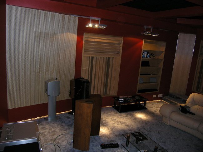

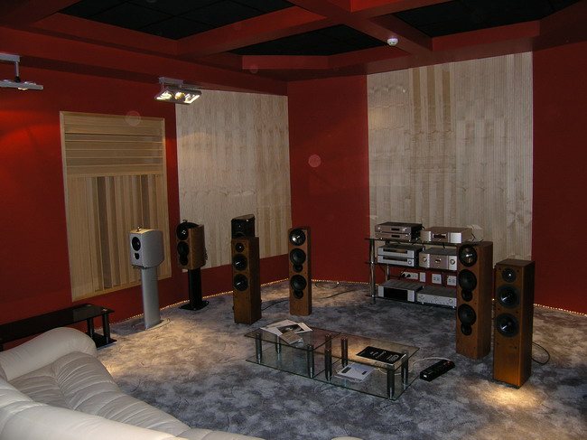

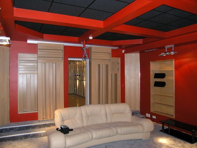

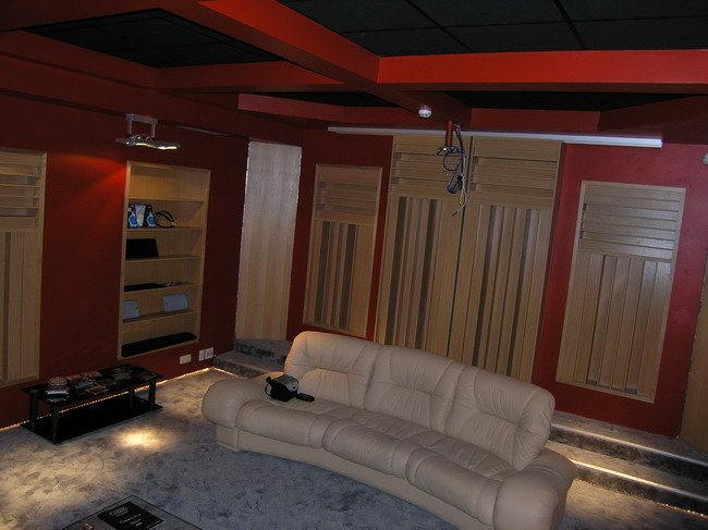

Вот и финиш! С криками, воплями, стенаниями и почти без драки завершилась эта эпопея.
Заказчик сразу же приводит комнату в типично «салонный» вид…

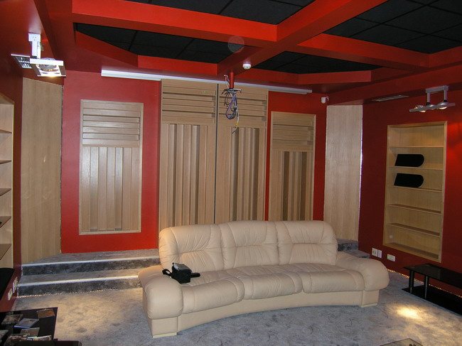

Интересный визуальный эффект: шпон клена на панелях Superacoustic имеет перламутровый оттенок, что делает его на фото значительно светлее, по сравнению с материалом ламинированного ДСП у диффузоров. Но в приглушенном свете панели выглядят роскошно…
Довольно эффектно смотрится нижняя подсветка по контуру помещения.
Раздвижная конструкция тыловых диффузоров в открытом состоянии. Каждая створка весит более 100 кг, но усиленная конструкция направляющих позволяет с легкостью перемещать их по рельсам.
Диффузор в закрытом состоянии. Нежелательное влияние металлопластиковой двери, расположенной в очень «неудачном» месте за головой слушателя полностью исключено.

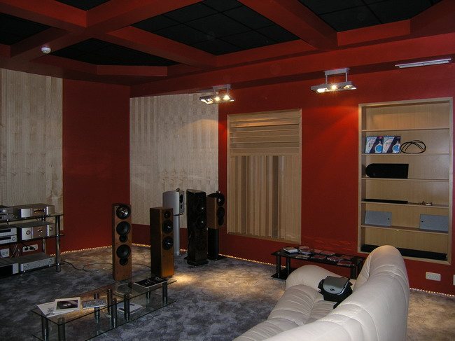

Мягкая игра света и теней способствует восприятию музыки. Конечно, со светом получилось не все так, как задумывалось, но, тем не менее, надо отдать должное в этом вопросе дизайнеру проекта.

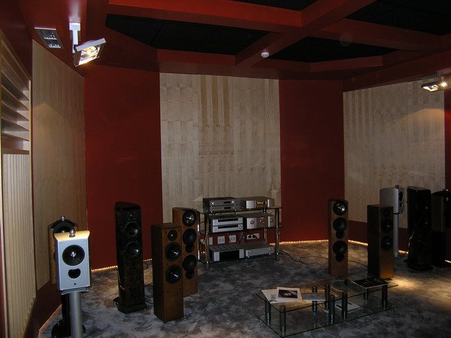

В зоне прослушивания удалось получить довольно широкую область, в которой звуковая сцена не ломается.
В общем и целом комната получилась неплохой. Конечно, она имеет свой собственный характер. Но ярко выраженных акустических дефектов и нежелательной окраски звучания нет.
Поскольку данное помещение предназначено для прослушивания самых разных акустических стерео систем и даже иногда комплектов домашних кинотеатров, то стояла задача сделать комнату универсальной, чтобы в ней можно было прослушивать разноплановый музыкальный материал.
Что бы хотелось изменить после завершения проекта, так это сделать чересчур активный СЧ/ВЧ-поглощающий потолок более “живым”. Все таки, первоначальный план предполагал устройство потолка только с СЧ-поглощением и ВЧ отражением. Кроме того, высоковорсный ковролин, уложенный вместо коротковорсного согласно проекту тоже съел слишком много ВЧ. Высокие частоты должны были претерпевать гораздо больше отражений, создавая ощущение “воздуха” в звуковой сцене.
