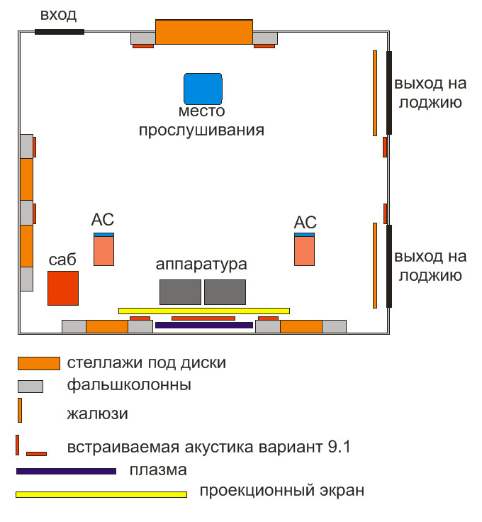

Начну с оригинал-макета, который был сделан в начале 2005 г.
Дизайн квартиры я делал в дизайнерском бюро.
Кратко опишу тех задание, которое было выдано дизайнерам:
  1. Архитектурное решение - помещения «графический дизайн», в общем ключе решения для всей квартиры.
  2. Комната проектируется не как гостиная, а как помещение исключительно для прослушивания музыки, просмотра кинофильмов и для приставочного гэйминга.
  3. Приложены чертежи расстановки АС и размещения 7.1 (9.1) встроенных акустических систем. На том этапе АС должны были быть SF Amati, расстановка рассчитана по принципу Золотого сечения вдоль длинной стены, предполагался мраморный подиум. Встраиваемая акустика, на том этапе – KEF.
В итоге была куплена акустика Dunlavy V, встраиваемая пока не приобретена, по факту выполненных работ посадочные места выполнены под B&W.
  1. Проект получил рабочее название «Манхеттен» из-за рассеивателя на стене, который я слямзил у одного турецкого аудиофильного бей-паши. Сверху чем-то похоже на остров с небоскребами. В холле, перед в входом в зал, под выполнена геометрическая пластика из ГКЛ, предваряющая эту тему. Если кто-то интересуется дизайном, могу выложить фотку.
Также сказалось мое увлечение «американским» звуком, - в итоге система состоит из знаковых компонентов американских производителей.
  1. В помещении не должно быть мебели. Функции шкафов под диски, должны выполнять деревянные стеллажи, смонтированные между фальш-пилястрами (фальшколоннами). Полки и жалюзи должны выполнять функцию рассеивания.
  2. Помещение подлежит з/обработке перфорированным ГКЛ и минеральноватным з/поглотилем. Чертеж на тот момент прилагался, изменялся мной неоднократно.
  3. На потолке должен располагаться большой светильник из ГКЛ. С акустической точки зрения на самой большая плоскость в комнате появился рассекатель. Был еще вариант с кессонами, но не понравился мне по дизайну.
  4. На полу перед АС – ковер.
Сетап.
Помещение получилось прямоугольным, но не в пропорциях Золотого сечения. Если мне доведется еще когда-нибудь менять место жеительства и будет возможность, следующую КдП сделаю в идеальных пропорциях.
Сначала была мысль, функционально объеденить несколько помещений, в стиле современного «совместного дизайна». В частности студию, кабинет и столовую-кухню. Таким образом, получилось бы помещение размером более 70 кв. м.
Но поразмыслив здраво, я решил не мучить домашних своими аудиоувлечениями. Тем более, что к тому времени вышел на примерную квадратуру разумной достаточности, в случае з/обработки – где-то 30 кв.м..
Выделил 35 кв. м. с учетом того, что, возможно, где-то 5 кв. м. «отъест» з/обработка.
Золотое сечение соблюсти не удалось из-за того, что помещение находится внутри 3-х капитальных стен. Можно было его увеличить за счет 4-ой стены, но при этом пострадали бы соседние помещения, а для комфотной жизни они мне значительно важнее, чем навороченная студия.
Акустика стоит вдоль длинной стены. При установке вдоль короткой получается, что либо затрудняется выход на лоджию, либо при входе в помещение запинаешься о кабель и натыкаешься на АС. настоящим аудиофилам, конечно, это по фигу, но я аудиофил, наверное, поделочный, мне лайф-стайлинг в помещении очень важен.
Одной из причин, почему в итоге куплены Dunlavy V, является то, что производитель рекомендует их размещать именно вдоль длинной стены, в силу особенностей конструкции. Мануала у меня к сожалению нет, рекомендации я читал на американских форумах в темах о Данлэви и в журнале «Stеreophile», в одной из статей о Данлэви.
Точка прослушивания будет размещаться ~ 50 см от края колонн по спинке кресла.
Относительно первого варианта планировки, все конструкции и аппаратура зеркально были пренесены на стену напротив входа, когда я окончательно определился с акустикой. Т.к. шкафы высотой 1,9 м оказались по ходу движения в комнате + партизанские растяжки в виде акустических кабелей, все пришлось пренести.

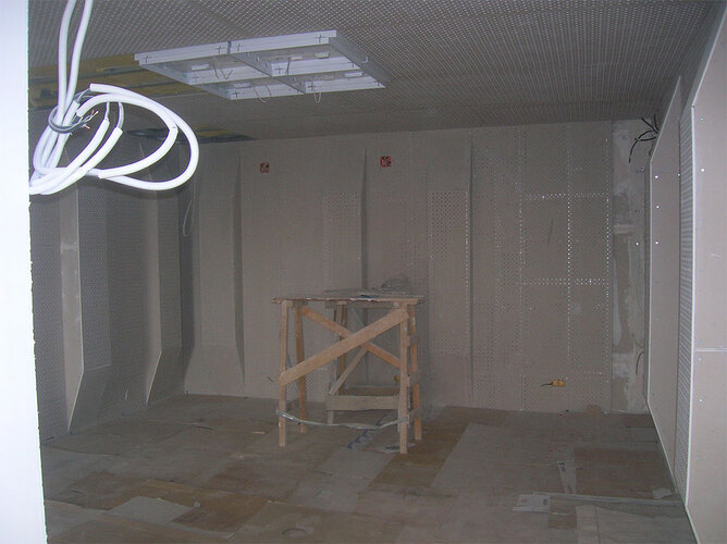

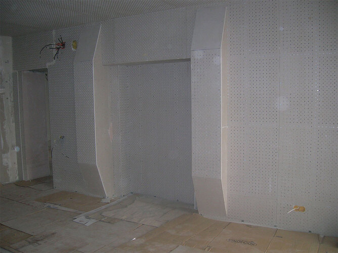

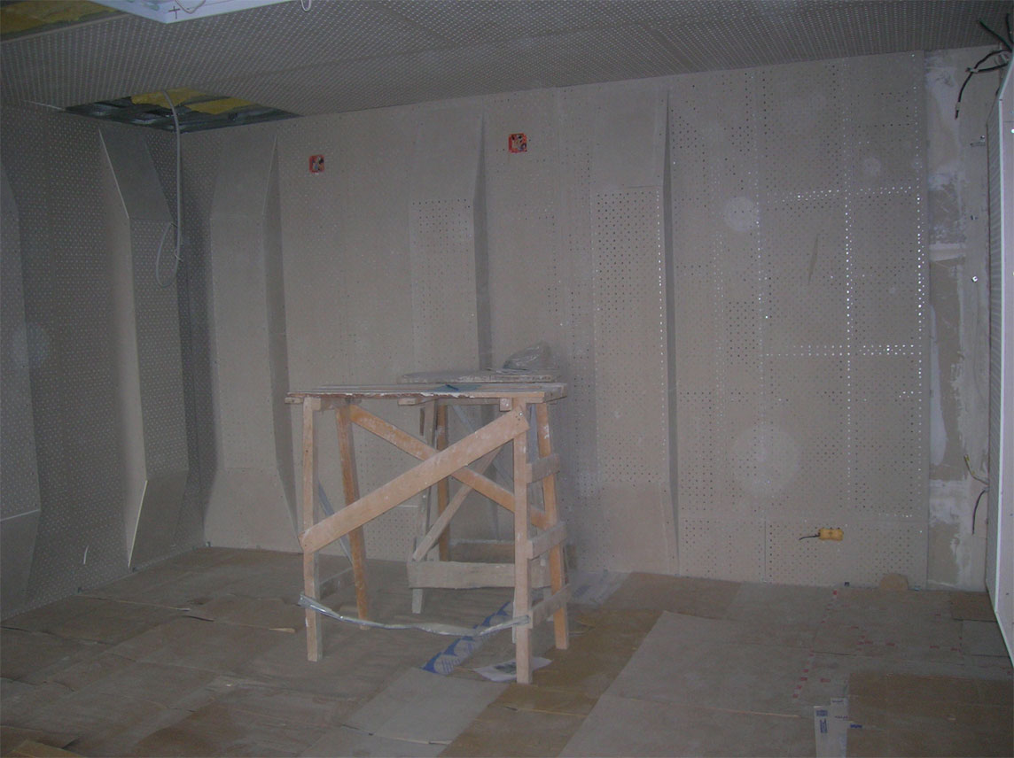

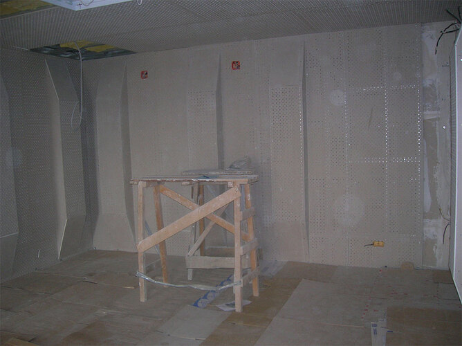

Вдоль этой стены будет располагаться акустик и аппаратура. В нише по центру - TV-панель. В следующих за ней нишах - полки под диски.
Правая стена от входа в комнату. В нишах - полки под диски. В правом углу картинки default_sad.png от пола до потолка, будет смонтирована горизрнтальная решетка, напротив жалюзи на противоположной стене, чтобы выронять картину первичных отражений от боковых стен для обеих АС.
Здесь будет место прослушивания. Глубина шкафа рачитана под конверты с винилом. Пока не увлекаюсь, но не ровен час… Прямо над шкафом, по центру, заложены кабели для проектора.
Вход в помещение поредусматривает возможность установки двух дверей, для создания тамбура. Пока устанвлена коробка для одной пороговй двери с резинкой по периметру.

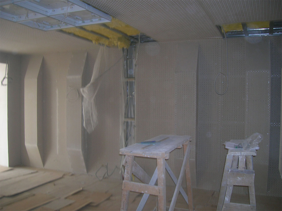

Над входом пробито отверстие (его не видно, пока закрыто) для решетки внутреннего блока кондиционера с приточно-вытяжной вентиляцией и регулятором температуры. Так как помещение будет герметичным нужно подумать о кислороде.
Выходы на лоджию. Будут жалюзи, шторы полного затемнения, двери.

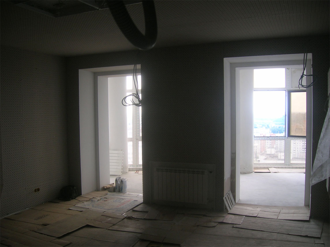

Вот такие они, фальшпилястры. Внутри - минвата. Не во всех, в тех что напротив проемов мна лоджию, пришлось частично демотировать утеплитель, во избежании “перезаглушки” с одной стороны. В фальшпилястры будет установлена встраиваемаая акустика для ДК и мутноглазых многоканальных форматов. :evil
Вид на комнату с лоджии.
Эндрю, ну что тут скажешь… Некислый у тебя блиндажик вырисовывается … default_sad.png
Думаю , что будет красиво и стильно , раз уже даже в этом виде мне лично нравится …
OOOOOOOO!
Подход к обработке впечатляет, отличный проект! Понятно, почему так долго идет стройка.
Судя по фото с видом из лоджии - высота птичьего полета, не ниже default_sad.png

Это компромисс между з/обработкой и дизайном.
Начни я сейчас сначала, я бы реализовал другую схему з/обработки, не перфолист ГК. К сожалению, она значительно дороже. Какую именно, возможно, расскажу по завершении опуса о том, что сделано. А может промолчу, ноу-хау все-таки. default_sad.png
Я сейчас как раз в этой стадии. Выбора отделки. Собрался класть перфолист, который совсем не нравится. Бюджет не трещит пока.default_sad.png
Саб не далековат (от слушателей)?
При таком приличном размере комнаты, IMHO саб поближе к слушателю, а то заметно запаздывать басы будут.
