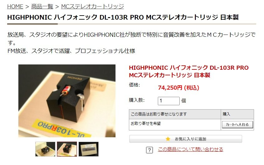

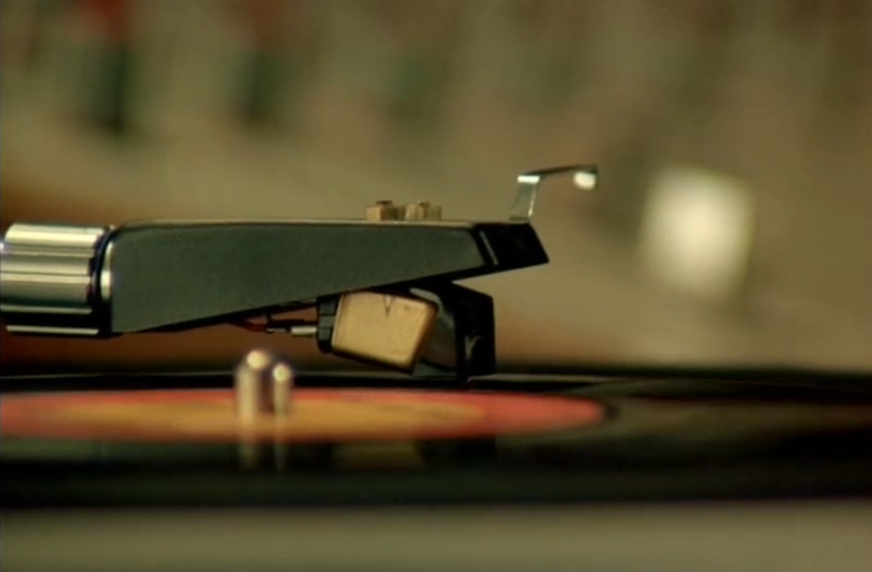

Интересно, как на радиостанциях и в музавтоматах?
Австралийская радиостанция 1977 года. Что-то типа Пиккеринга/Стентона

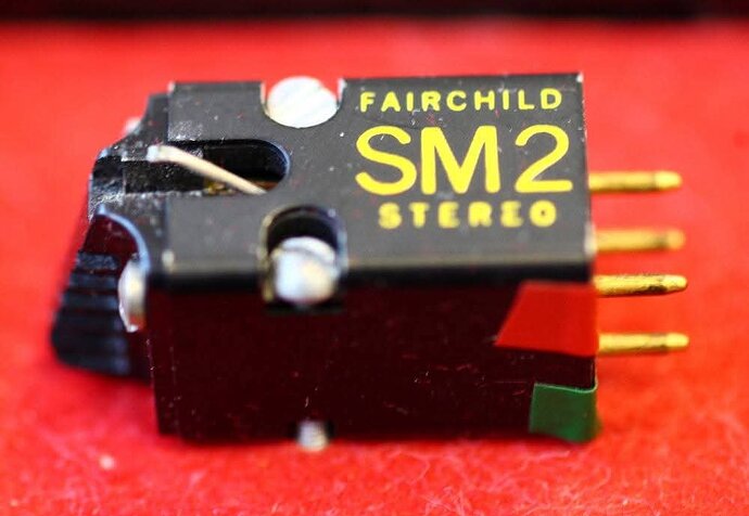

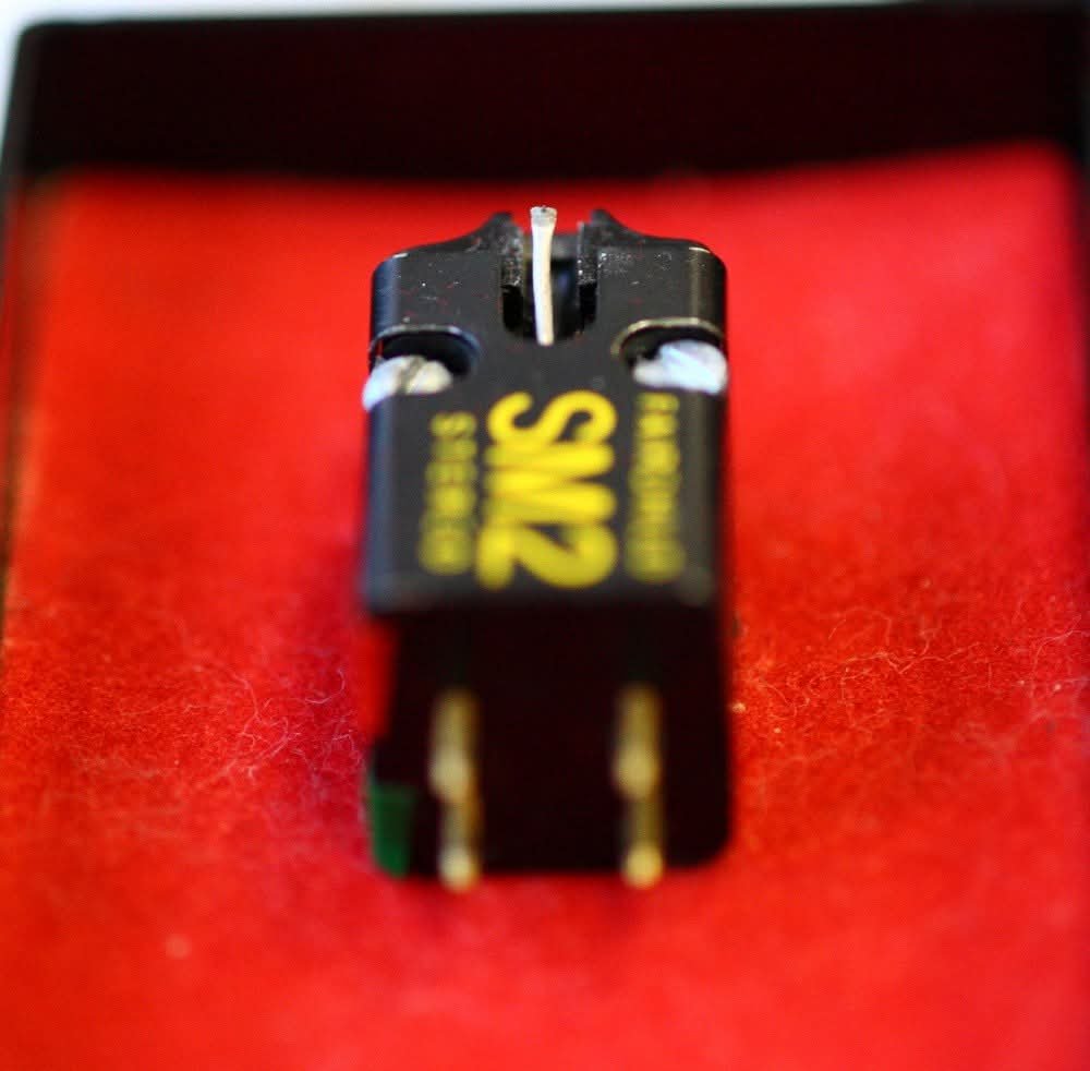

Fairchild SM-2, и тяжёлый тонарм.
