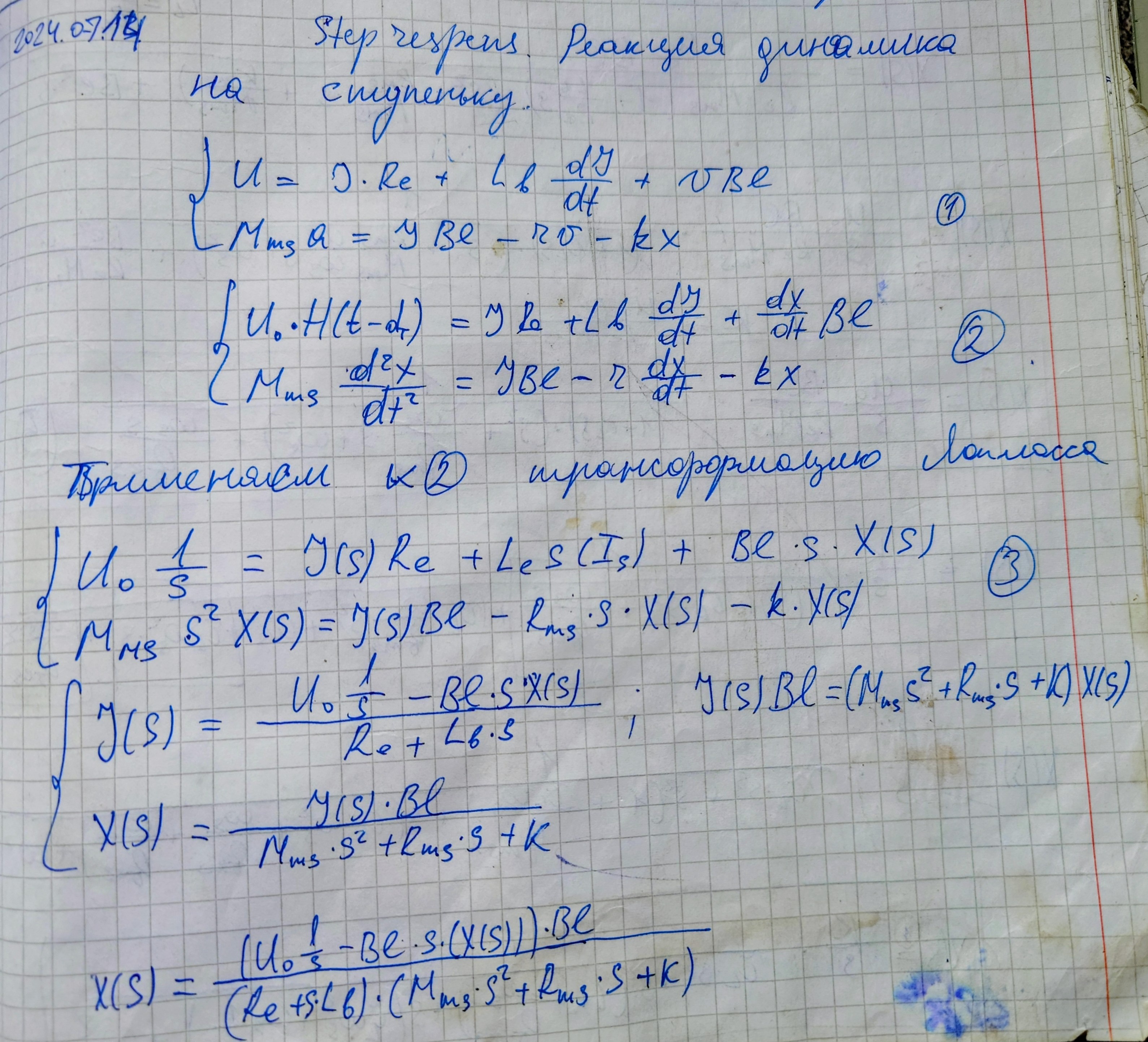

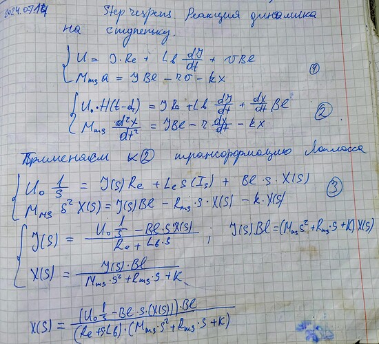

Леонид, хотел за техническую часть поставить троечку, но сейчас, полагаю, только двоечка :-).  Найти реакцию (смещение) диффузора на ступеньку тока (функцию Хевисайда) - это задача, посильная нормальному студенту 2 курса физического\технического ВУЗа. Стыдно технарю не знать таких базовых вещей. Не поленился достать свою старунькую тетрадочку с совершенно секретными конспектами.

Я вам вроде русским языком написал, и даже строгое математическое обоснование привел, что положение динамической головки, подключенной к источнику напряжения, контролируется, в первую очередь, магнитной системой. Там в самом конце есть формула в рамочке для смещения в частотном домене (технарю её несложно перевести в во временную обоасть), в которой в явном виде фигурирет Qts, которое, в первую очередь, определяет Qes, а не Qms (тем белее для головки с Qms=25). То есть и смещение из полодения равновесия, и в положение равновесия определяется, в первую очередь, магнитной системой, а не подвесом. Так что всё ещё двоечка :-).

Либо вы обосновывете свои утверждения как это пологается технарю (математически либо  экспериментально, хотя ума не приложу как вы поставите корректный эксперимент, если если не понимаете фундаменталной теории…), либо признаёте, что вас ввела в заблуждение статья Хартли, на которую вы ссылаетесь, и что ваши тезисы являются ошибочными default_smile.png.
Уж извините, но если вы публично выкладывете те или иные тезисы, умейте их обосновать. Либо придется признать свою неправоту :-).
