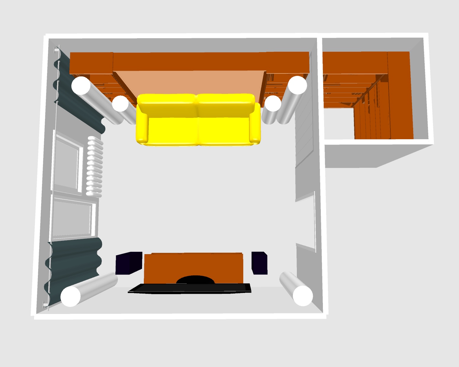

[![Планировка — копия.jpg](<fileStore.core_Attachment>/monthly_2025_11/1050146791_.jpg.d8687d4ba1b1e8c6a5620ef2718e14b5.jpg)](<fileStore.core_Attachment>/monthly_2025_11/1050146791_.jpg.d8687d4ba1b1e8c6a5620ef2718e14b5.jpg)
Это уже немного другой расклад, так как это “Г” образная комната Присоединённая гардеробная + дверной проём практически лишают левую (по слушателю) стену своей функции  - “ограждение”, моделируемое ранее пространство в RoomSim от REW будет не совсем корректно.
Размер ширина + гардеробная составят ~ 5,6 метра, если высота комнаты 2.7-2.8 м, то гудение в правом углу это закономерность данного жилища, имхо конечно.

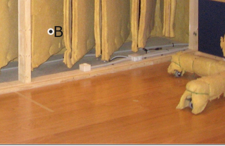

Из такой гардеробной может получиться неплохой бас-ловушк , если закрыть вход туда панелью с акустическим сопротивлением и набить шубами-матрацами под завязкуdefault_smile.png
хуже точно не будет. Вопрос только в эффективности этих бас- ловушек. Ведь никаких их численных характеристик наверняка не опубликовано? точно знаю, что поролоновые “бас- ловушки”  имеют нулевую эффективность)) Но наверняка можно запросить их демонстрацию на месте
она продольная торчит, хотя частота поперечной такая жеdefault_wink.png.
Вполне. Если шуб и пальто нет, можно сделать классическую “вешалку Хидли” ))
Потолок натяжной, высота 2,5 м. Так и есть - правый задний угол ппц как гудит..
Так в том то и дело, что надо, чтобы был положительный эффект, одна ловушка стоит под 10 тыс. а речь идет о 10 шт. Не совсем хочется отдавать сотку, за то, что не будет работать ))
Ну не - я хочу конечно улучшить звук в помещении, но не до такой степени default_biggrin.png
Кстати, вспоминаю - была такая калибровка стерео- тринновым в такой же панельке, по планировке один в один : там, правда бас, я бы сказал, уже даже не гудел, а со свистом носился туда-сюда, шевелил волосы на голове. Похоже? Место прослушивания там было прямо перед проемом в “гардеробную”, сбоку , по центру комнаты
А если интересно так - поборю гудеж?

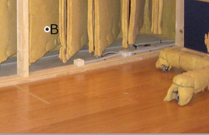

Тубы 30 см. диаметр.

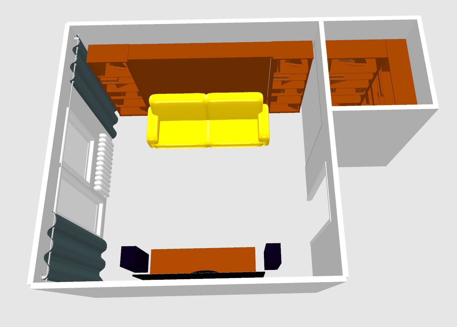

По бокам будут стеллажи для книг.
Мембранный поглотитель имеет не большую глубину. Так что он может стоять за диваном. По сути, это резонансная панель, настроенная на основную моду и механический демпфер.
За диваном будет мало толку. Диван сам по себе отличный поглотитель. Тогда уже надо два и по углам
Мембранный поглотитель - это большая площадь и распологать его надо по центру, где максимум давления.

Такая же по размерам комната.
Максимум давления около всей стены, а не только по центру стены. Если брать продольную моду. А если принимать во внимание и поперечную моду, до максимальное давление будет именно в углах комнаты.
Так давления максимум по углам, не?
