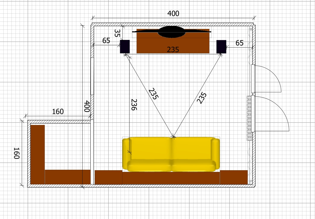

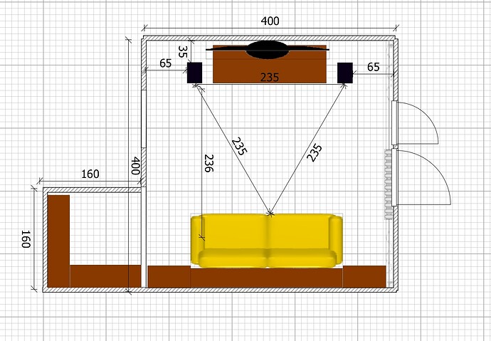

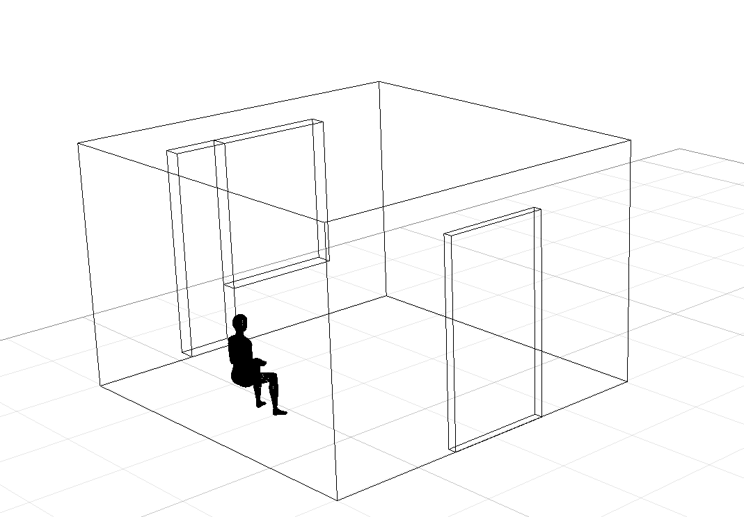

Конфигурация у комнаты как на эскизе?
практически везде, где я связывался с квадратной комнатой, типичные значения главной моды в пике +18-24 дБ, чаще +18 конечно. Но я этого не боюсьdefault_smile.png

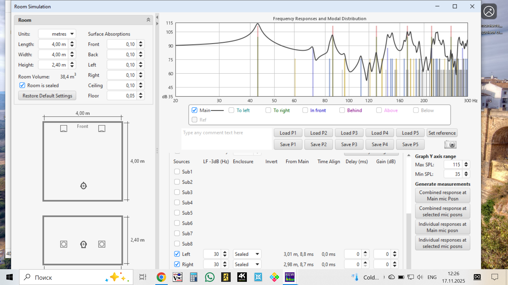

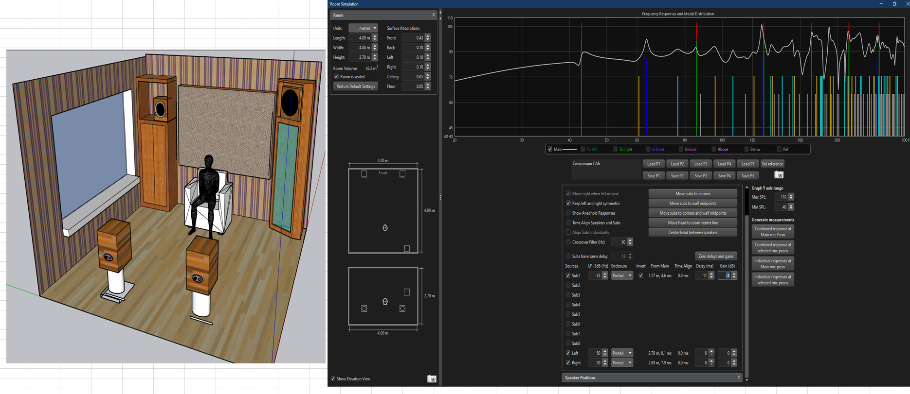

вот что дает простейший рум-симулятор для этой комнаты, ниже. Нижняя мода на 43Гц “торчит” на 25дБ. И то это как считать… Если считать относительно уровня 75дБ, как и надо, то получим… + 40дБ , так? Для различных пассивных поглотителей - абсолютно неподъемная задача. С требуемыми параметрами, они просто не оставят места для слушателя .. Поглотители резонансного типа могут дать результаты получше, но , -25Дб на 40Гц ? Сомневаюсь .. Эксперименты с тем же симулятором и несимметричным расположением АС могут снизить пик основной моды до +15дБ, но тогда “вылезает” мода на 60Гц , что тоже не сахар.. С 60Гц , пассивно, конечно работать проще, но и остальные моды тоже остаются на недопустимо высоком уровне.

Да, примерно такая, только окна с дверным проемом поменять местами и дверь ближе к фронтальной стене (80 см. ).

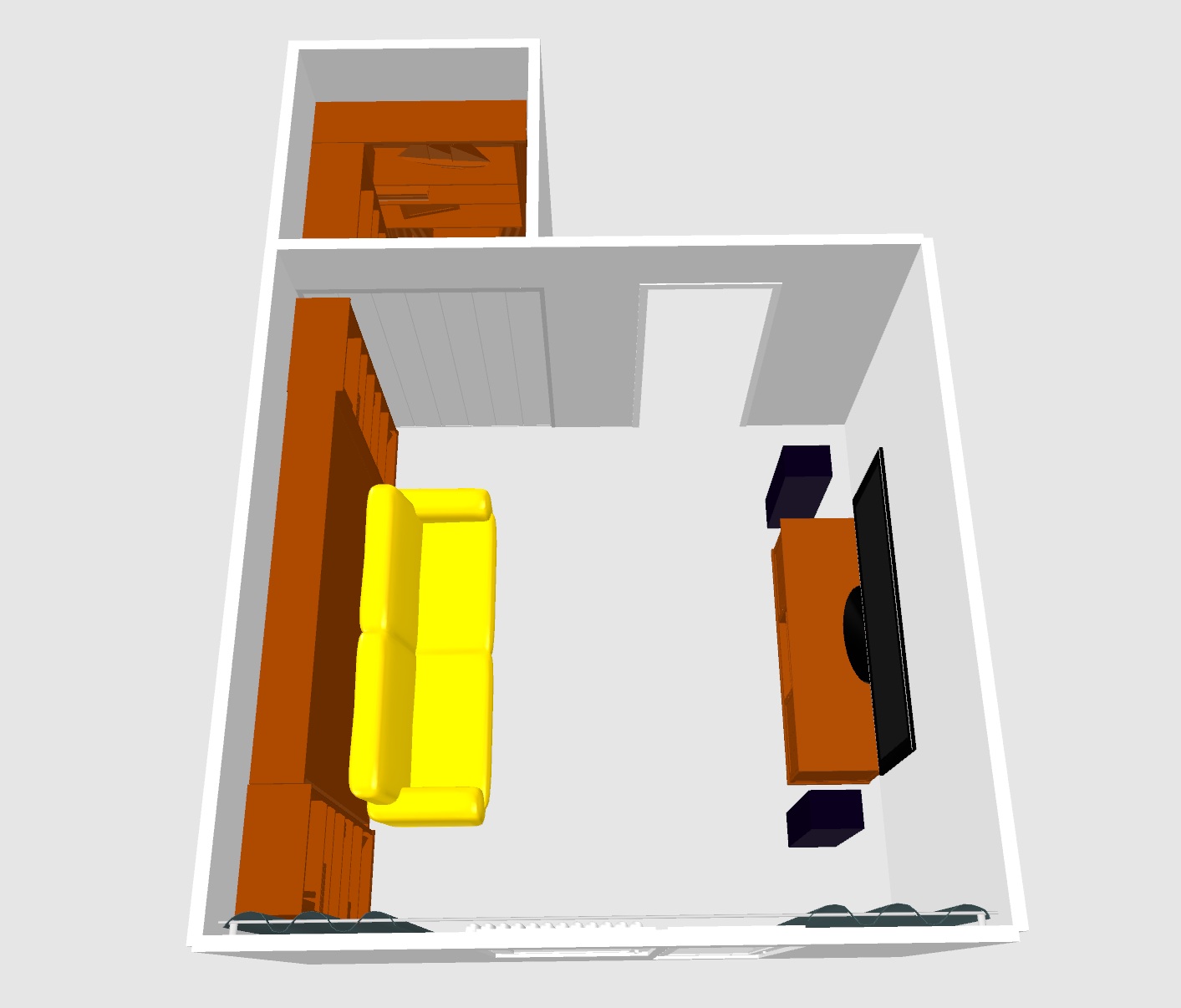

Добрый день! место прослушивания будет кресло в 1,5 метрах + - от фронтальной стены, а по оси тыльной стены, вот такой элемент мебели:

По бокам будут стеллажи для книг.

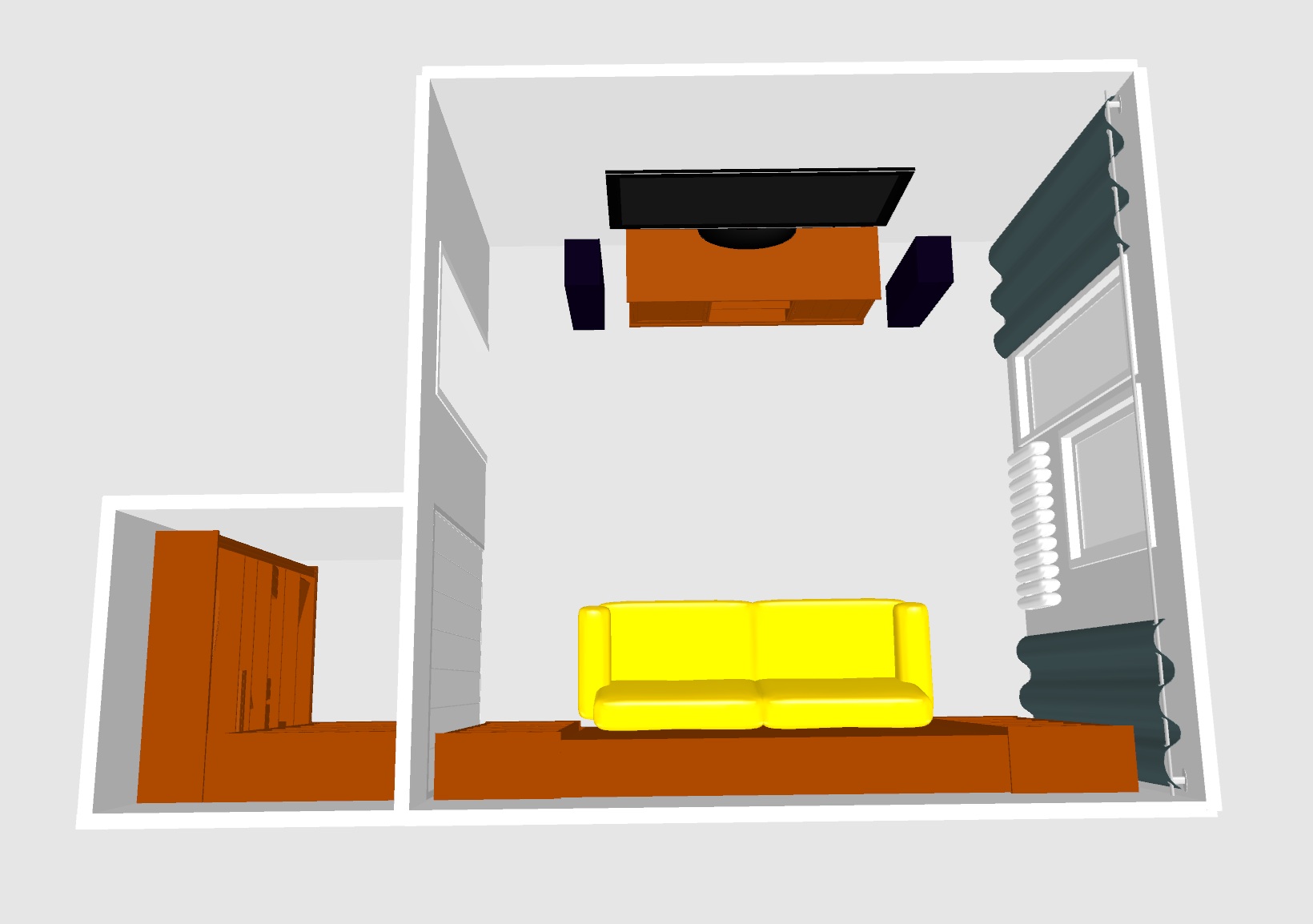

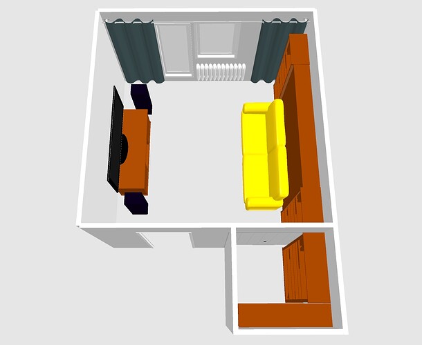

Вот комната
