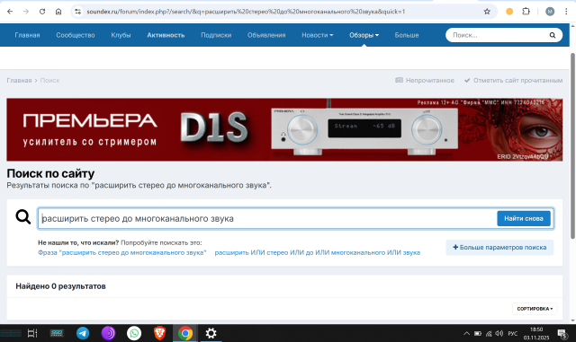

Знаю, что много раз обсуждалось. Честно искал по форуму с разными вариантами запросов (скрин в прицепе).
Ничего не нашёл, поэтому вопрос: как расширить стереопару до ДК.
