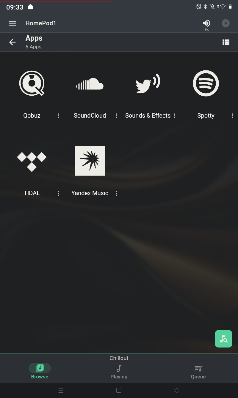

Lyrion супер штука!!! Ямузыка там есть.
1 минуту назад, ety1024 сказал:
Да, есть плагин. Я проверил, работает. Хоть это и не слушаю совсем. Только свою фонотеку со своего сервера.
