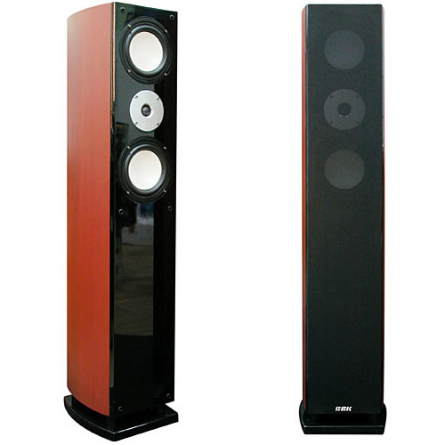

Кошка прорвала все подвесы на колонках у друга, отдал их мне в гараж. Динамиков 4 ома нужных размеров я не нашёл, взял 8 ом. Они там парами стоят. Были подключены последовательно. Акустика китайская - BBK Musician 2F.
Можно-ли без серьёзной переделки фильтров подключить восьмиомные вместо четырёхомных?

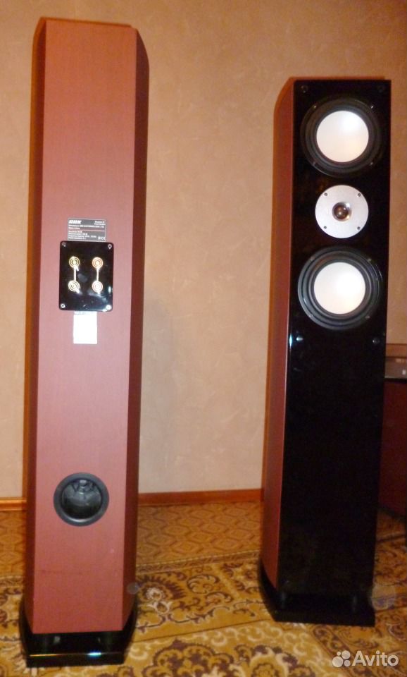

Для начала надо знать конструкцию, что там внизу, головка басовая, или же порт фазоинвертора? И как рассчитать трубу в последнем случае? А что сзади, может там порт, а может и не один…
То есть - акустика изначально была 2 полосы? Или 3?

BBK Musician 2F это попытка примитивного и дешевого копирования решения, использованного в Jamo D 590.

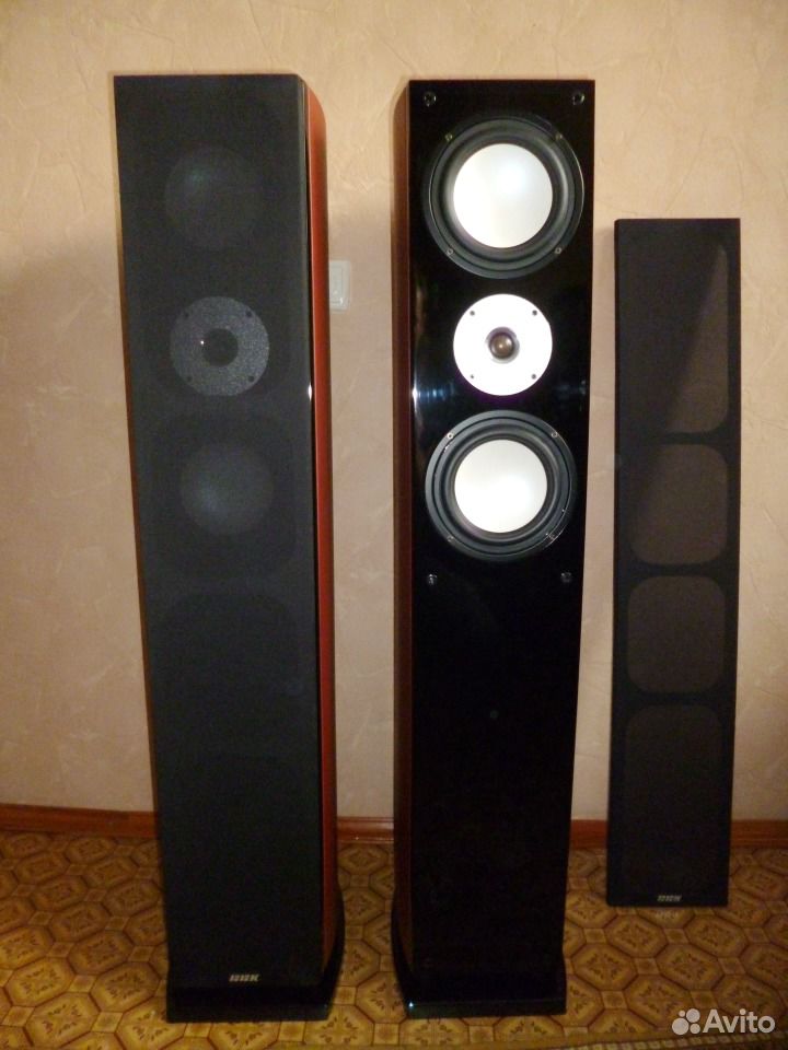

Фактически это другие АС под тем же названием - с мeньшей ценой, весом, размером, чувствительностью, мощностью, с чёрными динамиками, фазоинвертором спереди, с другим сопротивлением и качеством звучания. Китайцы, что с них возьмешь… А оригинальные выглядят вот так:
Китайские китайцы…английские цыгане… По мне так  первые много лучше.
Согласен, был опыт переделки Пионеров не самых топовых - звук изменился очень сильно с сторону прозрачности.

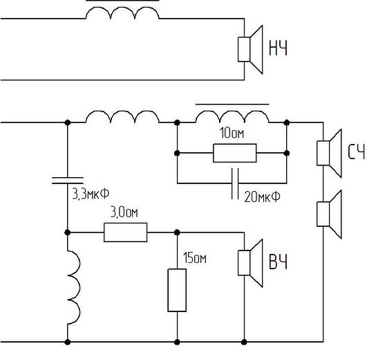

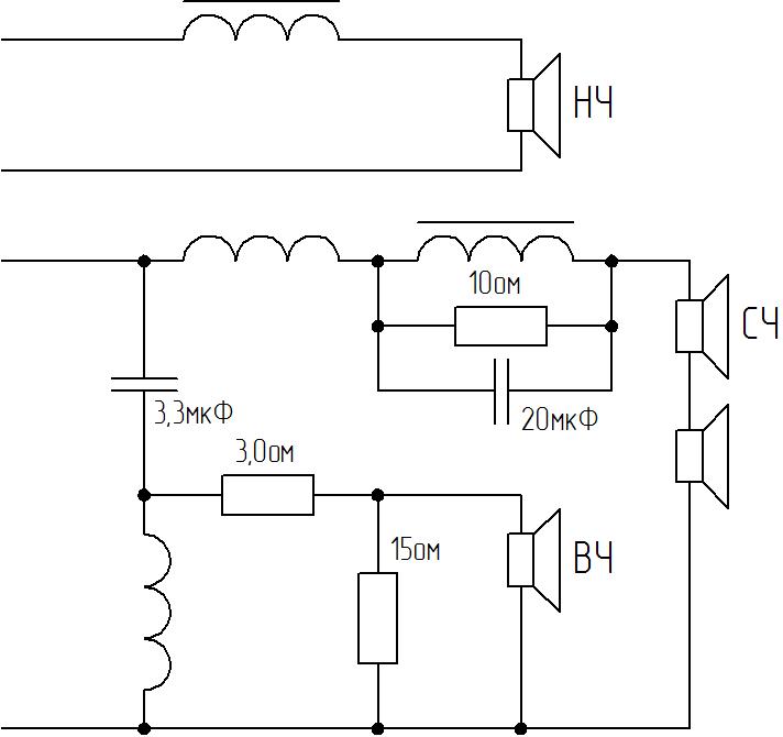

почему чебышев на нч? А на сч Лр?
Фильтр действительно странный немного.
