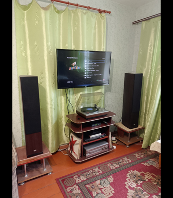

Моя аппаратура.
А акустика на табуретках зачем?
Подставки всего 30 см. Колонки стоят на керамических плитках под которые подложен поролон 5 мм.Почему не подставках? - а когда пол подметать и протирать? - жалко 1000$ забрызгать…
Попробуйте выдвинуть акустику так, чтобы встала свободно, далеко от стен и углов.
Послушайте. Будете ценить свою систему ещё больше.

Да, я это знаю, но сейчас нет такой возможности, нужно одну мебель выбросить, другую прикупить потом двигать; закончится война так и сделаю.
