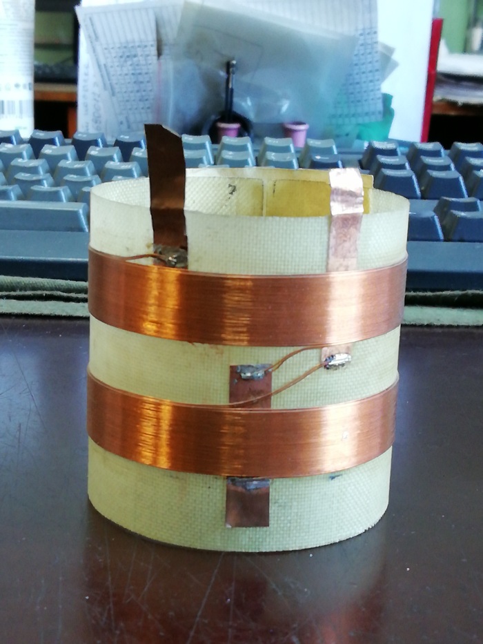

катушка 2" …была идея сделать максимально легкий НЧ динамик с Fs ниже 20 гц…стабильным по подвесу получилось только с 22-23 гц …Vэкв - 450л ..Qts-0,38 под ФИ делали ..

Тяжёлая катушка получается для 2". Завесил 4" катушки 30гр. Да, не представляю такой обЪём как холодильник)). Видимо комната 30+. У меня не много по другому. Делали для открытого, но родословная не дала, магнит слишком мощный Qts-0,5.

уточнил у изготовителя : катушка в пределах грамм 6-7 была ..mms порядка 35гр…самые мощные катушки 4"-5" порядка 50-60гр…

Хммм, такой вес при высокой катушке, прям фантастика!)) “Скажи имя брат, имя кудесника))” Понятие высокой катушки конечно может отличаться. Сколько же там меди?!? Тонким слоем, как зазор то заполнили? Или магнит тоже кастомный? У jbl 2226 , 48 мм. Для меня высокая катушка это типа jbl eon 15p1 там катушка порядка 58 мм, там и вес 14гр за счёт алюминиевого каркаса. Или jbl 262h около 75 мм там ещё больше вес 22гр., у них по две обмотки не знаю как называются).

что такое "высокая катушка"в вашей интерпретации?
имеет значение высота намотки проводжа …если у вас фланец 8мм то высоту а намотки нет смысла делать больше 25 мм…а вес каркаса катушки меньшая часть в общем весе катушки …
зазор не помню..1,4 может… заполнение “нормальное”…
материал катушки тогда алюминий 0,1-0.12 … сейчас типа номекс,который 350градусов держит …алюминий вспучивает при перегреве..
я ж написал ВСЁ кастом..полный цикл производства динамиков,с производством диффузоров в том числе …
это ж двойная катушка…высота намотки для каждого зазора 12-15мм… эта высота намотки определяет максимальный рабочий ход..

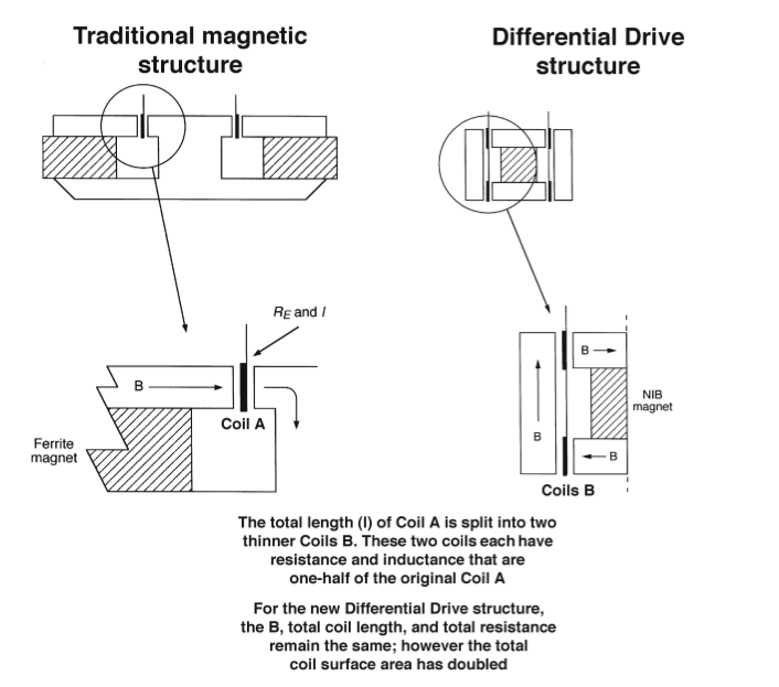

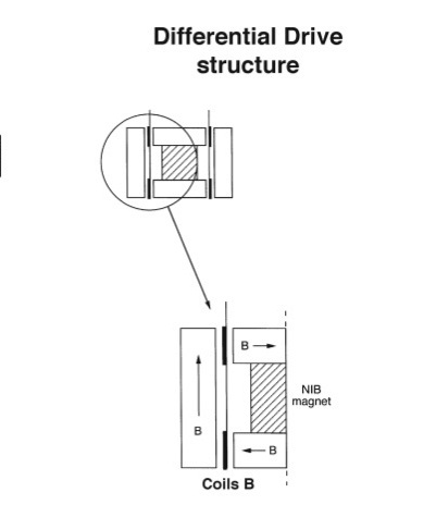

Эта катушка для дифференциальной магнитной системы.
Катушки включены в противофазе. Как последовательно, так и параллельно. Что подтверждается:
Делался аналог для ферритовой МС
это и так всё давно известно было .. не прижившаяся ветвь эволюции магнитных систем …
