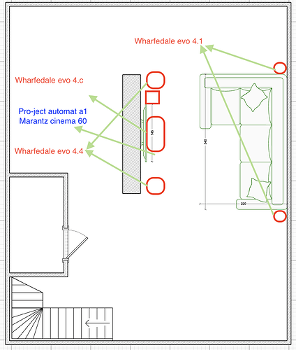

Комната, где расположена система не стандартная, итоговая площадь 58,8 м2 ( 8,4 м х 7 м) , в центре комнаты колонна шириной 2,7 метра из полнотелого кирпича, на которой подвешен телевизор, по краям колонны стоят фроны wharfedale evo 4.4, отодвинутые на 15 см, напротив расположился диван и я на нем, на расстоянии стенка-стенка 4 метра.
Собрана “система” по наитию, дайте то не знаю что…
ресивер marantz cinema 60
блинный проигрыватель pro-ject automat a1 ( встроенный фонокорректор отключен, используется ФК marantz)
фронты wharfedale evo 4.4 подключены bi-amp
центр wharfedale evo 4.c ( не 4.cs)
тылы wharfedale evo 4.1
“саб” yamaha yst-sw030
Система “собиралась” под кино 5.1, винил и flac… в целом что-то играет, даже есть “сцена”…
Слушаю разное A-ha, evanescence, jamiroquai, demis roussos и так далее, разные жанры, разная подача, но все пластинки mint/nm.
Не устраивает сцена на блинах и flac, она звучит как то обрезано что-ли, не раскрывается до конца, как будто на фотокамере лепестки немного закрыты и фото получается не полное.
Звонил “специалистам” из пульт.ру, советовали поставить пред emotiva a2 на фронты, и поменять саб на 2 шт klipsch r121-sw ( тут согласен, но для музыки это не критично).
Сам думал сменить АС на серию klipsch 8000f, но пока в раздумьях, добавить marantz model 60n на фронт, заменить проигрыватель на что-то с иглой MC, но понимаю что это от лукавого и надо начинать с реса, либо дополнить систему предом…
Что точно хочу поменять:
Хочу спросить твое мнение - как сделать текущую сборку максимально комфротной для прослушивания винила и не проиграть в звуке кино ( тут сборка отыгрывает отлично, претензий нет)?
Очень странная расставка. Как насчет большие варфы не упирать жопками в простенок, а поставить по бокам от него?!
Я бы диван углом сменил еще на обычный ровный.
А я бы попробовал поменять местами. Диван (обычный прямой) к колоне. а акустику вдоль стены.
Достаточно проблемно будет поменять местами аппаратуру и диван, так как электроподготовка выполнена именно на колонне…
Попробую раздвинуть их по бокам колонны, такой вариант расстановки я не пробовал.
Но пробовал отодвигать от стены на 30-50 см, разницы не заметил, и почему-то решил, что раз фазоинверторы расположены снизу, то удаление от стены не критично…
Тогда только ваш вариант + эксперименты с отодвиганием дивана от стены и раздвиганием акустики
Это мансарда? Потолочные перекрытия -крыша со скатами?
