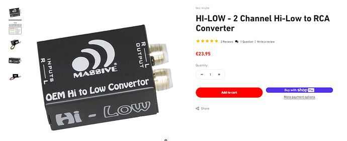

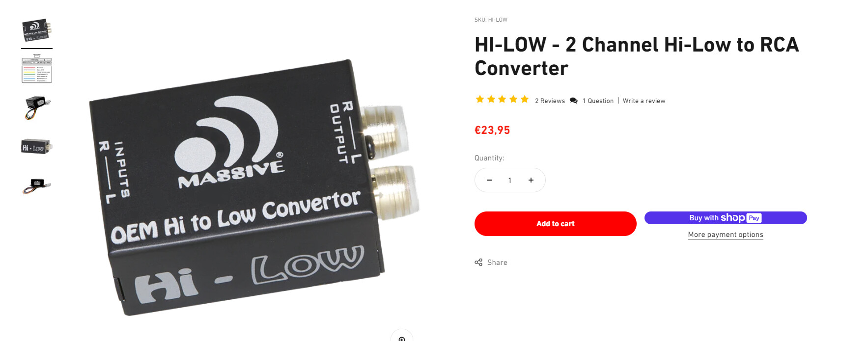

Нужно подключить сабвуфер к такому усилителю. Какие есть варианты?
Накопал такое решение из караудио, но не уверен, что оно безопасно для усилителя и хорошее для звука
Вряд ли опаснее, чем саб с высокуровневым входом.

24 евро? Шутите? Спаять два делителя из четырех резисторов… default_smile.png
