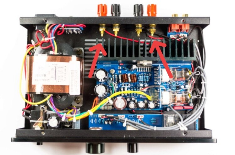

Было такое. Симптомы один в один как у вас. Виной оказалось выходное реле Омрон в усилителе, у него подгорели контакты, замыкающие и размыкающие сигнал. После замены всё в ажуре.
