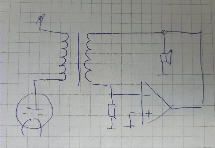

Коцепция усилителя: трансформаторный однотактный усилитель на лампе 2A3 работающий непосредственно на нагрузку + транзисторный бустер, который обеспечивает выходной ток вообще ничего не зная о входном сигнале.
В отличие от классического гибрида где на входе стоит ламповый усилитель, а выходом является транзисторный буфер, здесь мы имеем дело с реально ламповым усилителем.
Звук усилителя напоминает лучшие образцы мощных однотактов на лампах ГМ70, V1505. При этом имеет транзисторный контроль баса и может работать на любую нагрузку.
Здравствуйте Антон, а блок схемку простенькую можно, а то очень интересно, но непонятно:)
Получается ПОС, или схема сильно упрощена?
Антон, выходной трансформатор полностью гальванически развязывает лампу от нагрузки. Тогда в правой части схемы соединяем провадником все земли, а знак земли переносим на верхний провод. Тогда получаем обычную схему с повторителем. Или тут что-то опущено?
Rsense много меньше выходного сопротивления ламповой части. Транзисторная следит чтобы через трансформатор не шёл ток и ничего не знает про напряжение.
Ты просто имеешь высокое петлевое усиление. Но в эмиттерном повторителе бэ резистор несет ту же функцию.

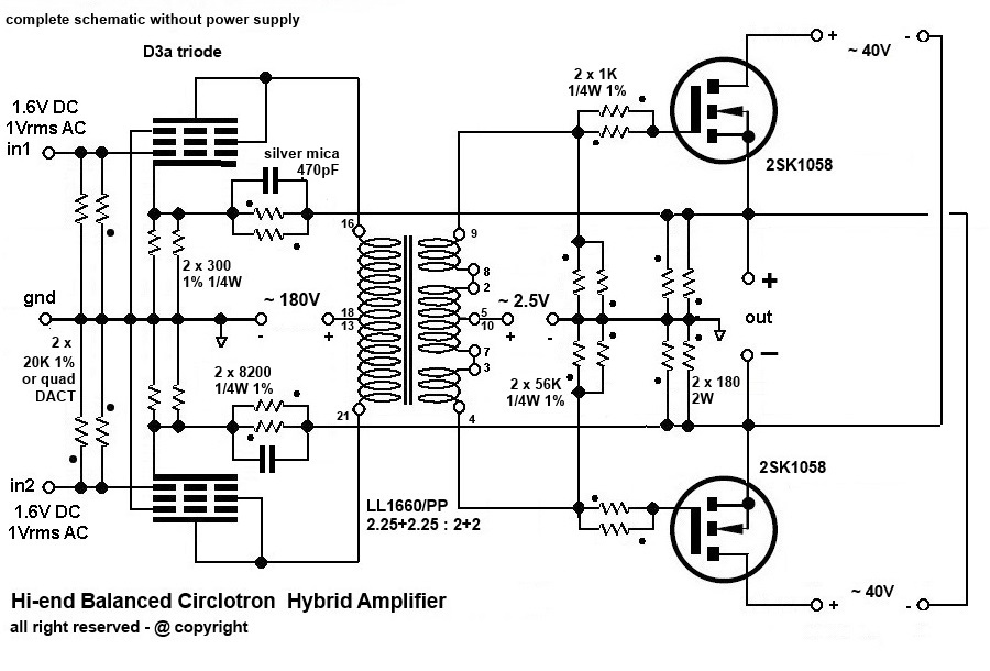

Вспомнилось.
И эта не Антона. default_smile.png но послушать любопытно.
Я такое делал в 2012-13 годах, АС-класс, абер доводить не стал, понял архитектурные гандикапы и забил.
Это малость другое)
Циклотрон. Транзисторы - простой повторитель.
Где-то встречал и вариант, когда у пуш-пула вторую половину транзисторник держит.
Есть принципиальная разница между повторителем и усилителем. Хотя бы в уровне common voltage по входу.
Это вообще не одно и тоже. У меня ламповый усилитель не изолирован от нагрузки.
Не совсем. Повторитель - это усилитель со 100 процентной ООС.
По сути, твоя схема отличается от эмиттерного повторителя меньшим значением резистора и большим петлевым усилением. Да, это интересно и может иметь определенные преимущества.
Тем, что это не повторитель. Потому что вообще не работает по напряжению.
Любая схема работает по напряжению. Малоомный датчик тока дает напряжение в петлю ООС. У тебя так и нарисовано на эквивалентной схеме.
