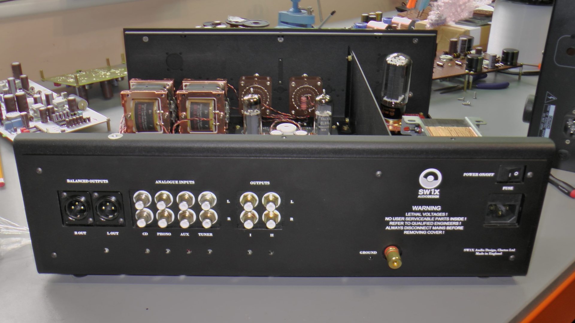

Интересная контора, очевидное влияние на дизайн и схем. решения П.Квортрупа, трансы, детали и пр. сильнейшее! Ссылки на Кондо, на А.М.Лихницкого…  глава, шеф. дизайнер Слава Рошков (Рожков) инглэнд.
Вопросов к этой конторе больше , чем от неё ответов.  Картинки , конечно, хорошо , но ни идеологии фирмы , ни её аудиофилософии пока конкретно не просматривается.  В  целом , подчерну, весьма тривиальный( если для аудиотопа)  уровень на тему копипоста внешнего вида и части идей П. Квортрупа , но не Кондо и уж тем более , не АМЛ , который сия творения однозначно бы не принял , так как отсутствует важнейший критерий построения - отработка тонкого аудиоплана , что достигается  категорическим отказом от печатного монтажа ( на высших уровнях у Аудионот весь монтаж -не печатный , у Кондо -тоже , у Сакумы -тем более ) , введением конкретного микса проводки (сочетание медного провода , силвера , винтажного ) , уход от синтетических материалов ( в конденсаторах , особенно в RC -коррекции  ) , применение бумагомаслянных конденсаторов ( в БП особенно и электролитов ,сохраняющих тембры ,  которые у Аудионот уже есть - специально созданные , но тут ставят далеко не такие . Это не говорит , конечно, что контора ““не канает”” , но просто её уровень -  уровень энтри HI-END ,имхо , что при подобающей цене , новость хорошая, у кого не хватает средств на приличный Аудионот .
Ну так закрыли бы свою задницу ( сорри , заднюю часть своих дивайсов) приличными акриловыми панелями , как принято, к слову, у Аудионот . Зачем , не понимаю, потребителю видеть всё эти решето?  Или это чисто лабораторные корпуса ; тогда имеет место быть .
Ну  снаружи то наверное не видно, а во внутрь покупателю незачем лазить :slight_smile:
Там, у них, Михаил, сзади накладка, закрывающая всё, точно также, как сделано у А-нота, на 6 винтиках.
Всё там есть, на самом деле и тантал и серебро, блэк гэт и серебряные переходные, старинные лампы дины с подмагничиванием упомянуты…  переведённые на английский статьи Лихницкого, очевидно, что наш человек, возможно, что это только начало и тут не всё, интересно в любом случае, имхо.
Ну да, берите и не парьтесь  ; ГЛАВНОЕ -звук.   Есть задняя часть дивайса , на фото конкретно корректора она ничем не прикрыта , есть дно дивайса -оно в технологических всё отверстиях (что ни есть хорошо для гармонизации резонанса  корпуса) и его , конечно, прикрывать нет нужды , плюс отверстия играют функцию отверстий вентиляции .
Человек , видимо, на начальном этапе пути маркетинга своего аудио. По крайней мере ( из того, что явлено) , у него есть возможность с кого брать пример и у кого учиться и развиваться; в целом ответвление от парадигмы аудиоимперии Аудионота -в традиции англосаксов .
Интересно, что и корректор до боли знакомый, первый каскад на пентоде EF86 похоже, выходной на EL84 и выходной транс…
Цена, думаю, на многоо поболеее…
Комиссаров руку приложил
Выходное моточное изделие ,  судя по всему (по наличию и кондеров ) , дроссель в анодной нагрузке EL84 , если только не 1 :1 поставили , что маловероятно -из-за неминуемых проблем с наводками сети .  Сочетание  весьма  гармоничное и популярное -  EF86 в пентоде с выходной EL84  в триоде. Не хуже встала бы и 5687 (E182СС )  , но хитом могла быть английская КТ41 в триоде   ,с  фирменным усилением под тридцатник и током порядка 40 ма.
