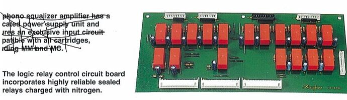

Там технологии почти космические. Куда капнуть? Там на релюхах все с позолоченными коонтактами и релюхи заполнены азотом. default_smile.png

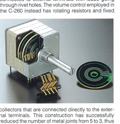

вот с Вашего “космоса” обычный качественный резистор потенциометр…
селектор как работает то?
Вы же прикладываете какое то усилие поворачивая ручку селектора входа или он от “силы мыслей” работает!?
поворачивая - переключаются реле входа, вот этот момент поворачивания и надо очистить, я так разумею..default_biggrin.png
куда идут провода и где они стыкуются - где то в ручке селектора видимо, ход дальше понятен?default_smile.png
