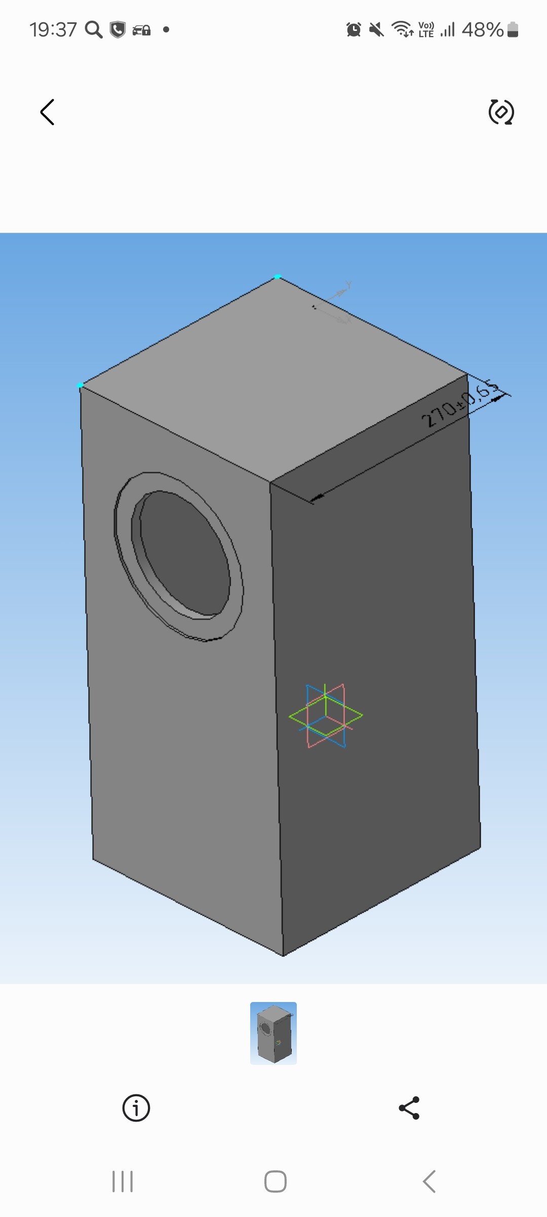

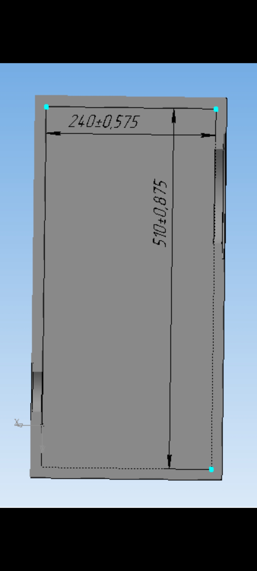

P.P.S. Какие, плс, глубина ящика и толщина стенки на вашем чертеже?

Толщина 15мм, так же рекомендовали распорку сделать
Плюс, проверил сам, 0,9 это чуть однообразно в басу.
А что это за материал?
Фанера

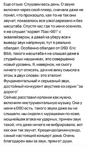

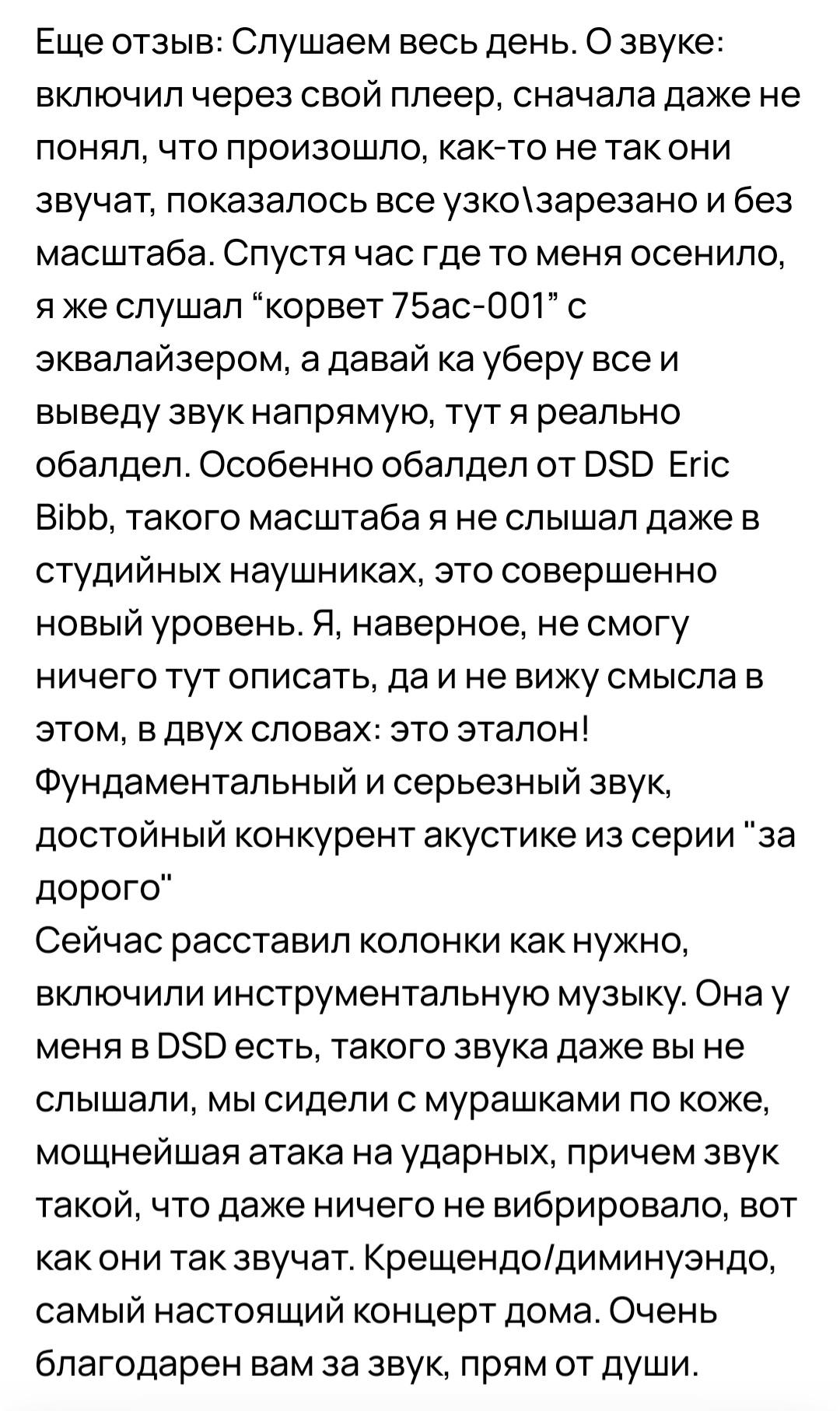

Мне очень понравился вот этот вариант: " https://rutube.ru/video/2f3d4dee38123c62493be0437073d1da/?r=a " с шп на ноэма. Но это огромные гробы, хочется максимально компактные. Не знаю почему большинство их поливает грязью, правда послушал я не в живую, а через наушники, но мне показалось что звук очень достойный. Да и нашёл этого человека который делает, у него отзывы один лучше другого, все в полном восторге. Добавил один из отзывов.

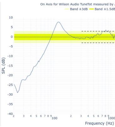

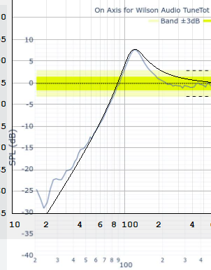

Wilsоn Tune Tot послушайте, вдруг понравится)), можно будет подобную нч ачху устроить. Оно компактное ваще.
У меня сейчас нечто похожее стоит в ш-р. Ты не поверишь, на синусе с 40 до 80 Гц звук никак не меняется default_smile.png
