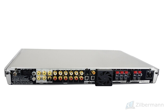

Панель разъемов ресивера выглядит так:
Соответственно, провода от всех пяти колонок и саба уже как 20 лет зажаты справа. Заевший DVDюк вот такой:
Есть ли вообще смысл его чинить?
НЕТУ, ему цена три копейки в базарный день.
Желтый тюльпанчик COAX и два оптических входа под ним - это то, что Вам нужно. Купите сд/двдюк с коаксиальным или оптическим выходом, за те же три копейки, и для начала будет Вам счастье. Потом, если аудиофилия затянет, начнете менять компоненты.

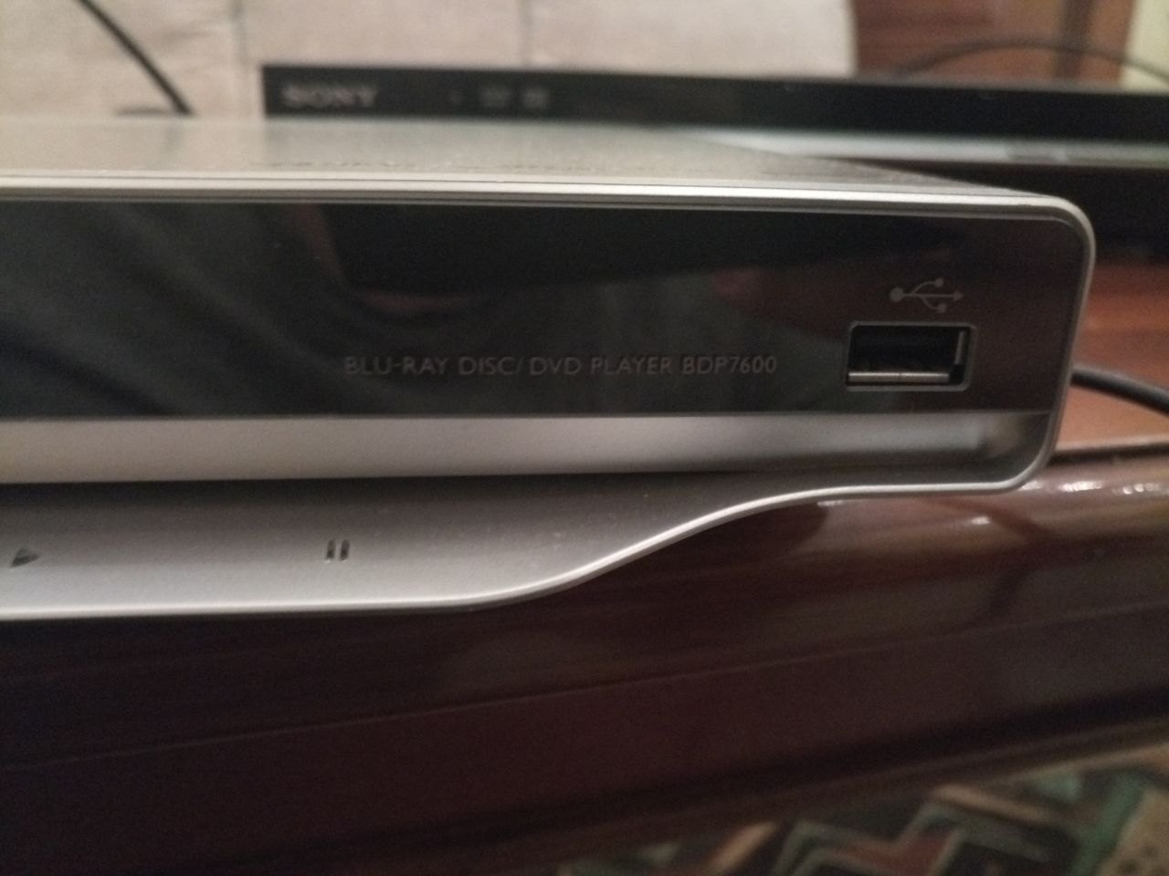

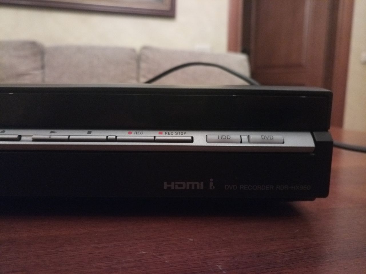

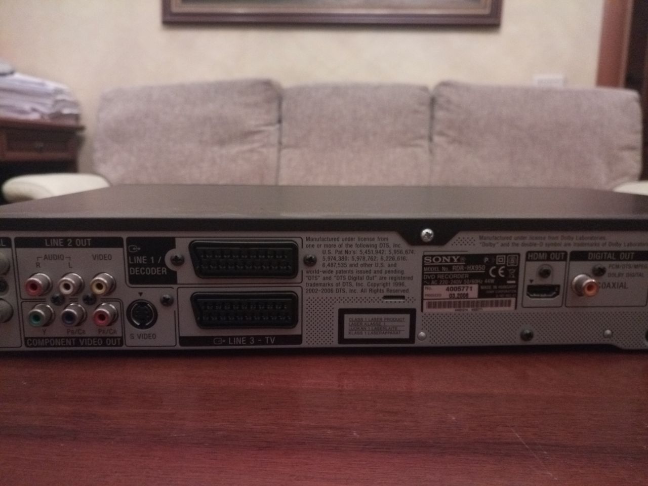

Помимо заевшего двд, нашел у себя еще два (фотографии должны быть прикреплены к сообщению).
Ни один из трех не дал звука при подключении по Coaxial. Звук появился при подключении второго (Philips) по оптике.
Акустика подключена к ресиверу вот так, просто мишура проводов. Коаксиал я подключал одним проводом в соответствующие разъемы Coaxial. Оптику - в DVD Opt 1.
Звук пошел, но я не остался доволен - основной звук идет через центральную колонку (посередине над телевизором), остальные четыре дают гораздо более тихий и неполный звук, сабвуфер по ощущениям вообще молчит. При прослушивании радио такого не было.
Я что-то неправильно подключил? Может, отошли провода откуда-либо? Прошу помочь.
