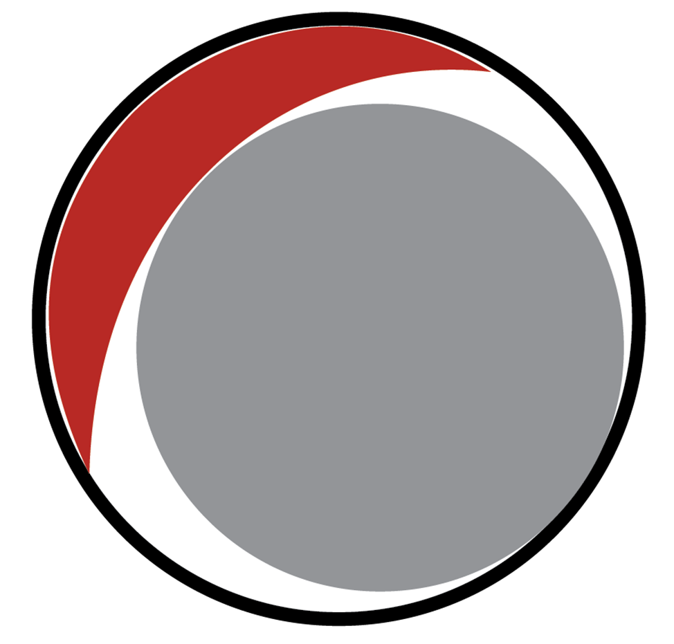

Всем привет. Есть пластинка со смещенным отверстием. При этом само отверстие где-то на 1мм шире диаметра шпинделя. Если диск положить правильно (и прижать клемпом), то одна неточность компенсируется другой, в результате игла слегка гуляет вправо-влево, но канавку держит, не скачет. Если диск положить неправильно, то игла хаотично перескакивает между канавками.
Какие есть пути решения? У меня идея подклеить к пластинке изнутри отверстия лунообразную вставочку - см. красный сегмент на иллюстрации. Какой материал лучше использовать и как его приклеить к винилу? Эпоксидка с винилом не схватывается, наверное?

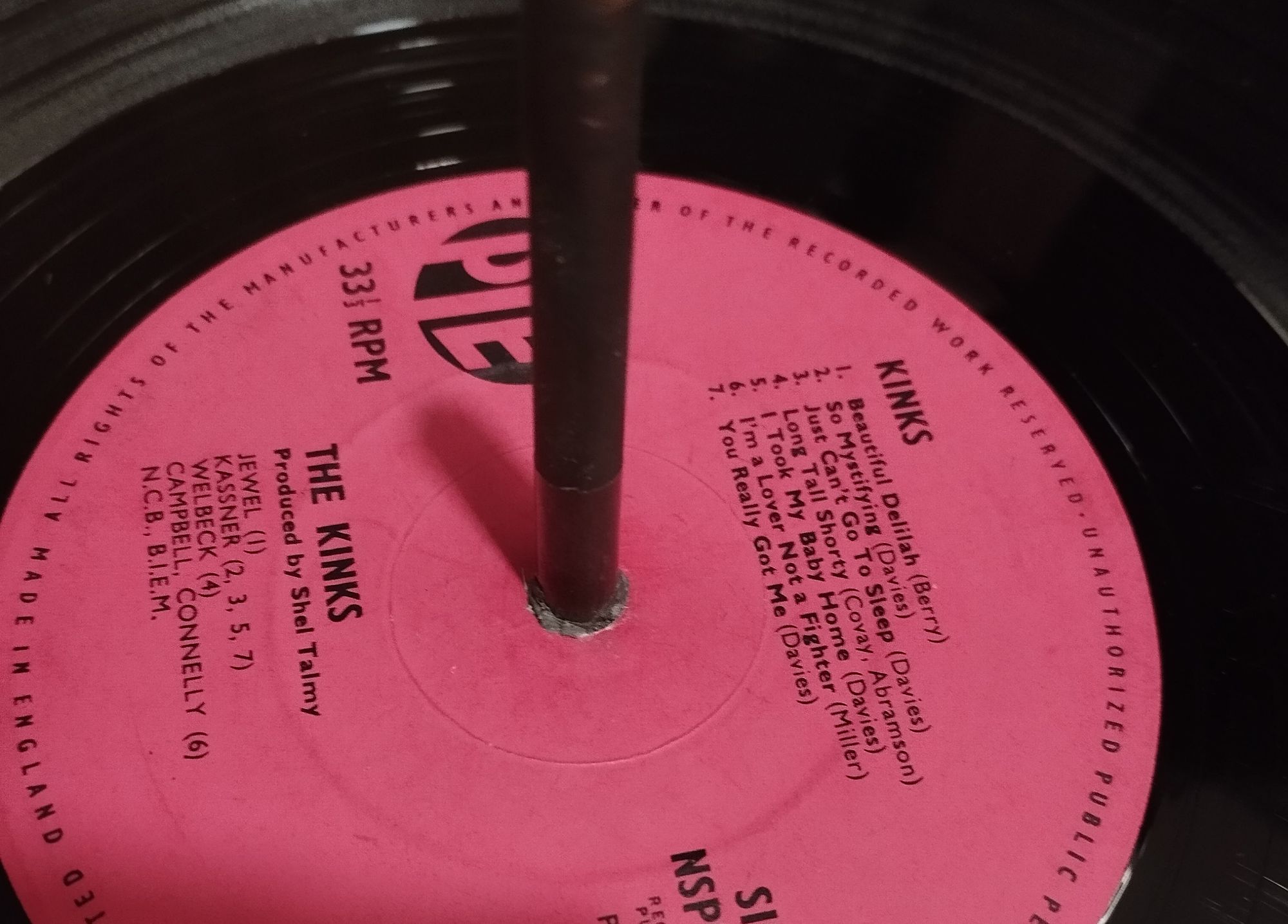

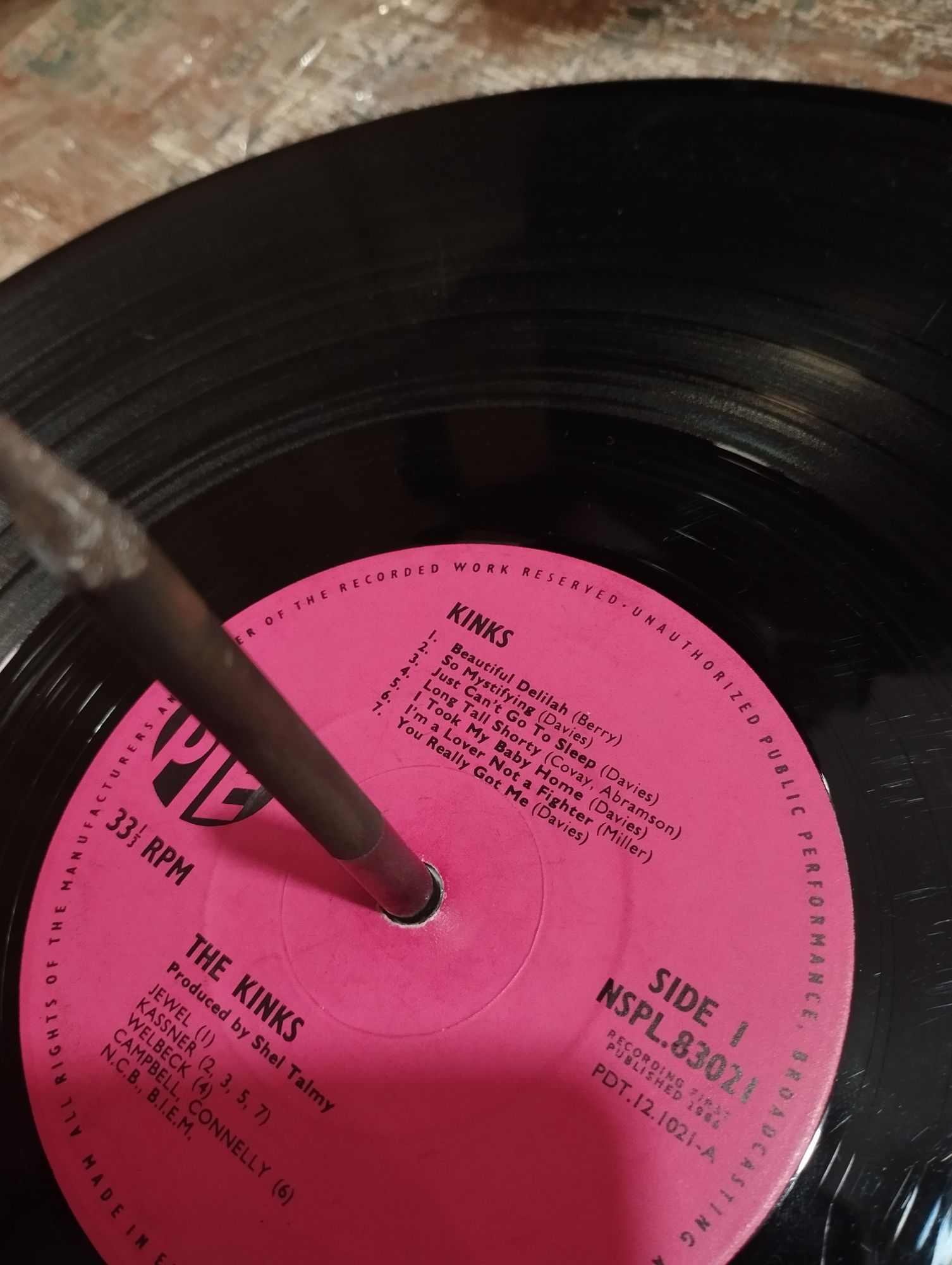

Итак, вот, что я предпринял. Использовался эпоксидный клей-пластилин (“Контакт - холодная сварка”), он темно-серого цвета, поэтому на виниле особо не выделяется. [На форуме олдовое ограничение на размер аттачмента 500 Кб, поэтому разбито на 3 постинга]
Сначала экспериментами устанавливаем, куда надо сместить шпиндель, чтобы игла прекратила пляски. В моем случае потребовалось еще немного рассверлить отверстие в виниле с одного боку (гравером с абразивной насадкой, разумеется, не сверлом).
Далее я использовал жало от паялника, которое совсем чуть-чуть меньше в диаметре, чем шпиндель. Жало обклеил скотчем, чтоб не прилипло к эпоксидном составу.
Расстелил стрейтч-пленку (которая тоже не прилипает) и сделал вот такую инсталляцию. Жало просто стоит само по себе.
Далее отрезаем чуть-чуть клея, разминаем по инструкции. У нас есть несколько минут, чтоб зубочисткой напихать его в щель (с нужного боку. Ждем застывания по инструкции (у моего клея 60 мин) . По оставшемуся комочку клея смотрим, когда он уже затвердел, но еще режется ножом. Вынимаем жало и макетным ножом/бритвой аккуратно и нежно снимаем всё лишнее.
И вот результат. Если не смотреть в лупу, то ремонт не заметен, просто старый винил. Т.к. жало было немного меньше шпинделя, пришлось еще чуть-чуть снять гравером.
