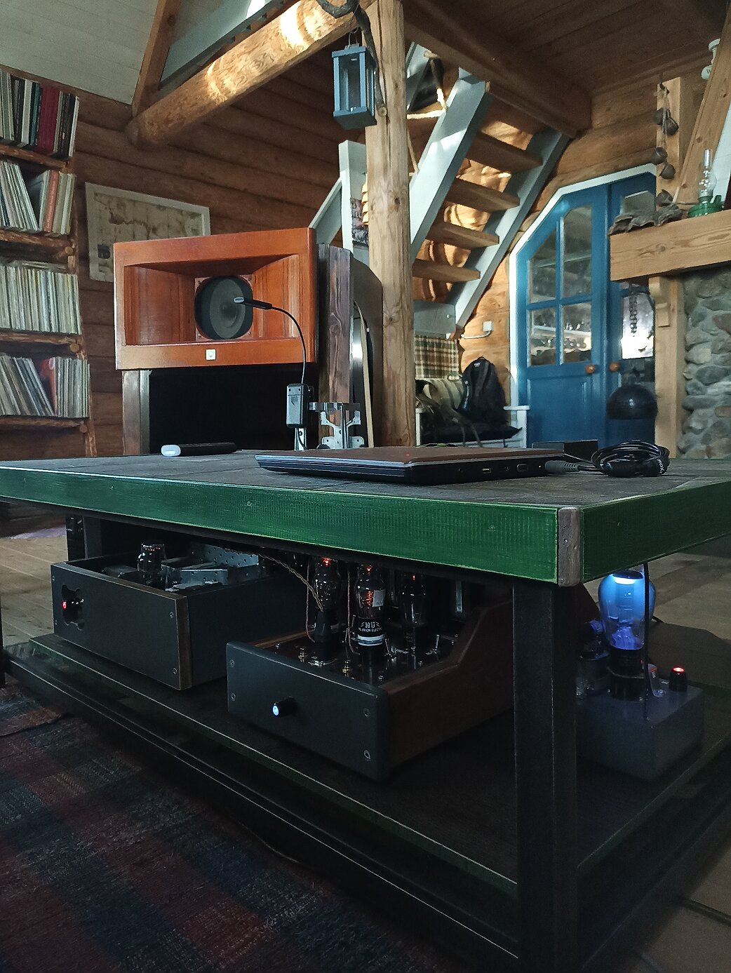

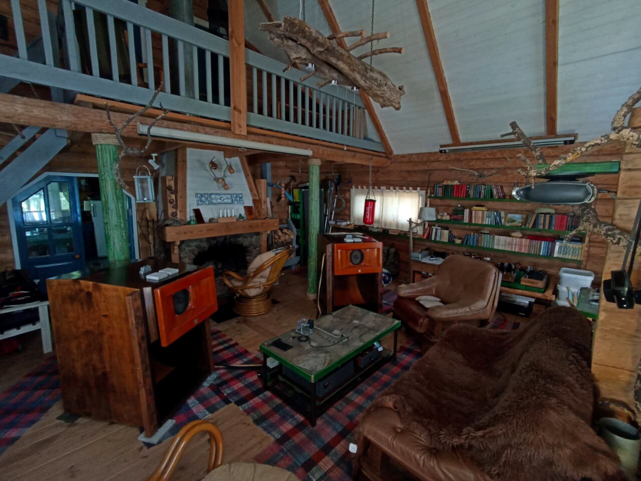

Дом деревянный. Помещение достаточное по объёму и площади, хотя не очень люблю слушать с большого расстояния, предпочитаю среднее поле. Акустика помещения вполне приличная для моего вкуса, видимо натуральное дерево и пр. материалы помогают этому. Никакой дополнительной обработки не проводил. Этим летом собираюсь немного освежить интерьер гостиной, но стиль сохранится. Немного не удобное расположение системы, но привык и приспособился. Усилительная часть расположена в столе перед диваном (короткие акустические соединения). Блоки питания подмагничивания за столом, ближе к АС. Также в столе находится и ДАК. Аналоговая часть (стол, фоно, питание) стоит справа у стены, вне акустической зоны, и соединена с УМ довольно длинным интерконнектом (~3,5м). К усилительной части и к аналоговому источнику проложил две выделенки от щита старым четырёхжильным толстым кабелем Клангфильм (антифазная линия). В щите подсоединил их сразу к отдельной выделенной фазе, на которой кроме нескольких лампочек ничего больше нет. Трансформатор 6,3/380 у меня отдельный (по программе реновации сетей). Так что условия по питанию практически идеальные.

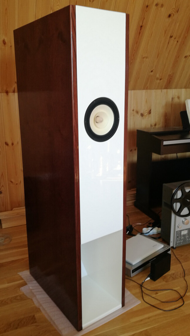

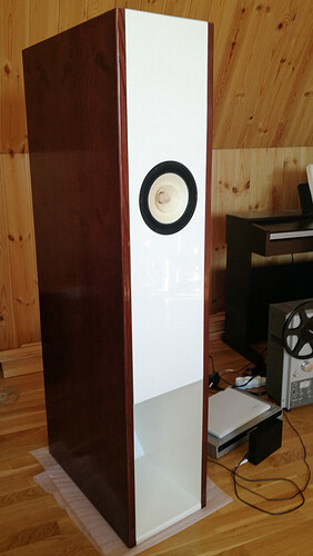

Году в 2018 покупал у Иштвана динамики для обратного рупора. SFR200. Вместе с динамиками он прислал чертежи корпуса колонок и сказал, что расчеты делал русский. Это, случайно, не ваш проект?
Доброе утро. Вот мой вариант рупора для 200/250/096. Возможно это он и есть.
Не похоже. Размеры другие.
А что Вам нужно по рупору уточнить? Какие-то сложности?
Нет, ничего пока. Те колонки давно уже слеланы, поют и радуют:
Теперь, вот, размышляю по поводу изготовления 3-полоски, и в качестве СЧ думаю поставить ширик от Иштвана. Но это уже совсем другая история…

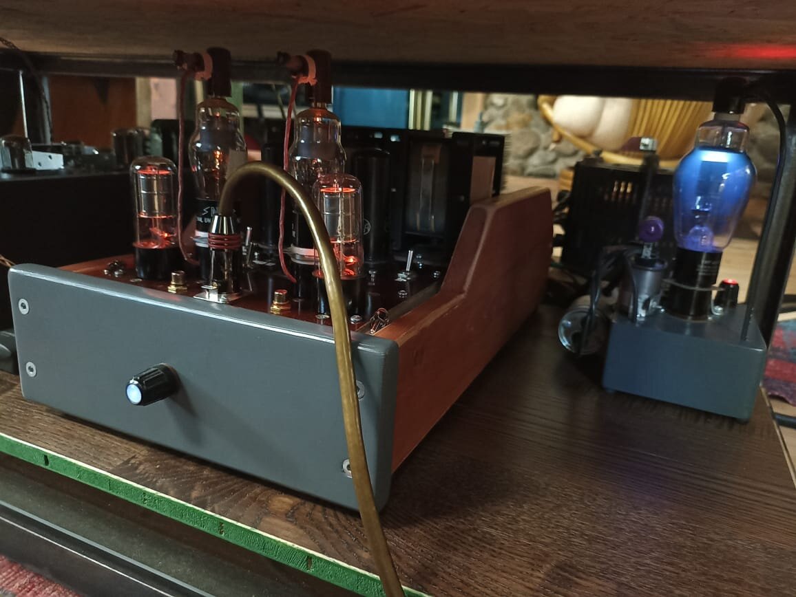

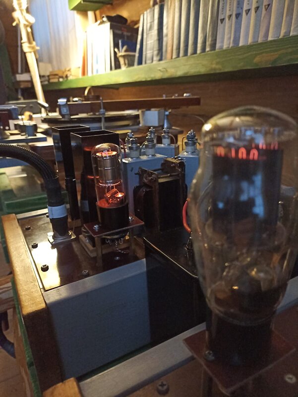

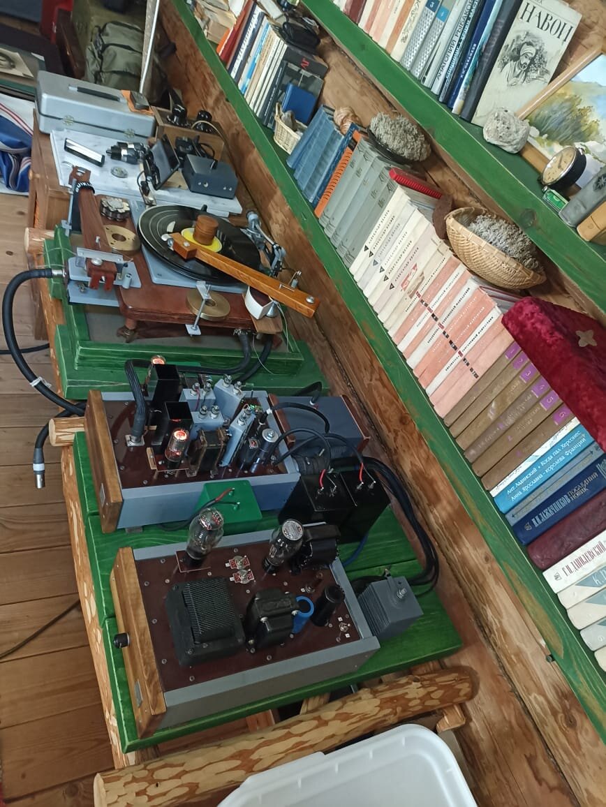

Простите за нефотогеничность и рабочий беспорядок (у меня там ещё много снаряги, техники и запчастей для творчества - берлога!). Ну уж как смог… ) ДАК не фотографировал. Так его практически не разглядишь, а вытаскивать из под стола долго, нужно всё отсоединять.
  1. общий вид
  2. аналоговый источник
  3. usb конвертер

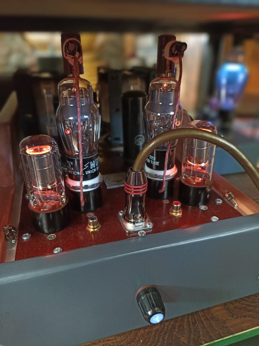

4-5. усилитель

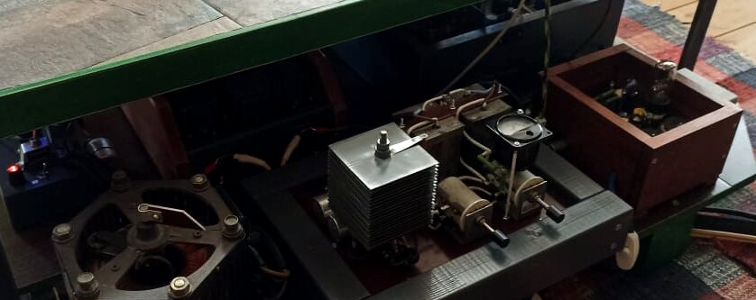

  1. БП подмагничивания
21 лайк

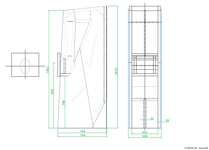

Изучал Ваши проекты на каких-то форумах, повторил бы что-то, но динов подходящих под рукой не было.

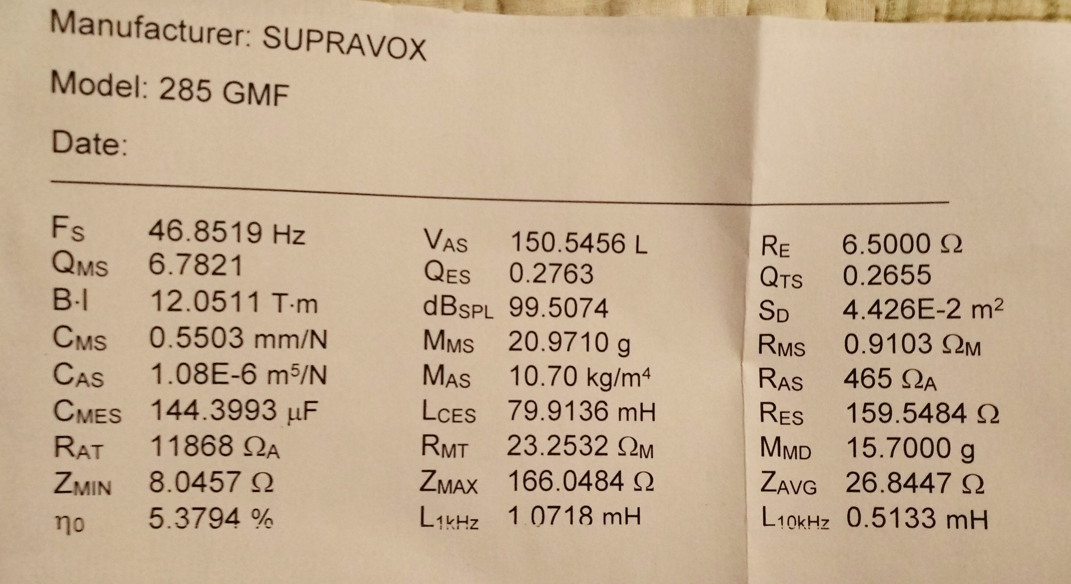

Сейчас у меня Суправоксы 285, которые как раз скорее в рупора. Но по моим черновым расчетам как-то слишком большие размеры выходили.

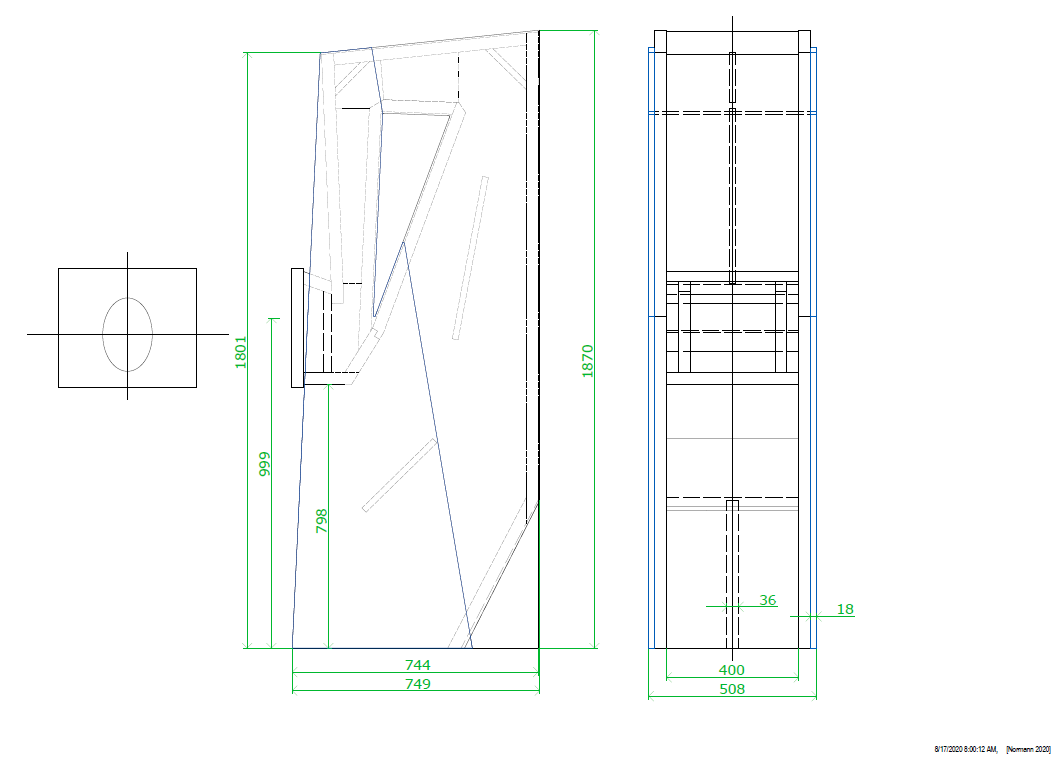

Вот такие.
Могу прикинуть, если нужно. Мой Vectorhorn принимает динамики 8-12", так что и из уже готовых проектов варианты есть. Также для Владимира (Tommy) проектировал рупор для 10" ШП. Он довольно простой по конструкции, могу поискать в архивах чертёж.
Пока на них решил трансмиссионную линию попробовать. Ящик с выхлопом в пол 34 на 54 на 130 см примерно вышел.
Рупор там, по моему, нужен около 10 тыс. кв. см делать.
