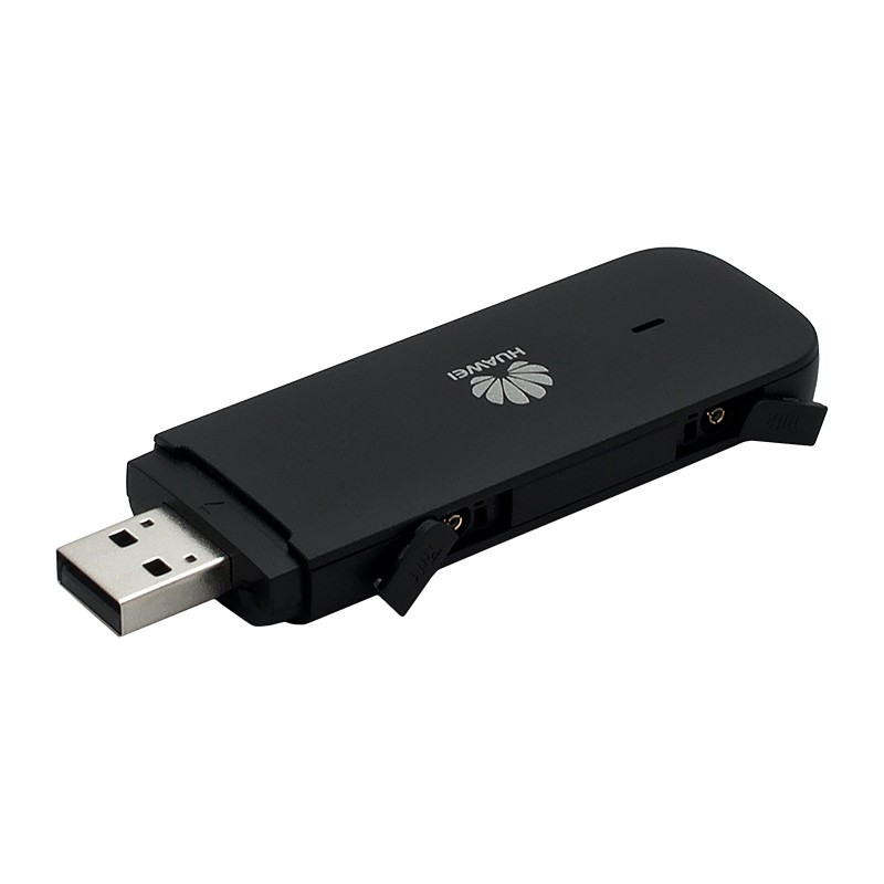

Замучился с плохим интернетом на даче, а точнее - вообще он никакой. Где-то вычитал, что нужен юсб модем с поддержкой сим карты и тогда все будет ок.
То есть, модем в юсб порт воткнуть надо, заранее туда в него еще сим карту с мобильным интернетом вставить. Еще и раздавать на несколько людей сможет такая штука по вай фай. Вот смотрю я на них и думаю - какой лучше? Подскажите, пожалуйста, кто знает. Что будет получше для вышеописанных целей - этот или этот модем?
Заранее будут очень благодарен за советы.

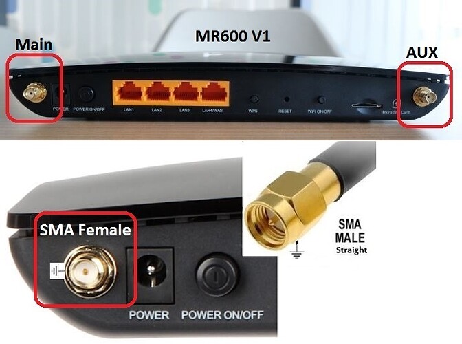

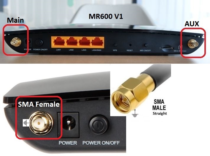

Я поставил TP-link Archer MR-600. В него суешь симку. Тариф должен быть для модемов.
Тариф брал через… Надо вспомнить контору. Мобилка. Ру кажется. Их много, выдают корпоративные тарифы. 350 р. /мес 60 Гигов без урезки скорости. У меня только Мегафон ловит (вышка в паре километрах) . А у всех в семье и у меня Билайн. Т.е. нам только через инет можно позвонить.
Скорость и прочее можно дистанционно из дома в Москве смотреть. Внутри дома стоит вайфай расширитель TP-link RE-550. Хватает и на дом и на участок и даже чуть за. Я ещё зимой дистанционно обогреватели включаю чтобы дом не морозить через умные розетки с показом температуры в доме. Ночью тариф дешевле. На ночь включил и хватает до вечера чтоб выше нуля температура была всегда.

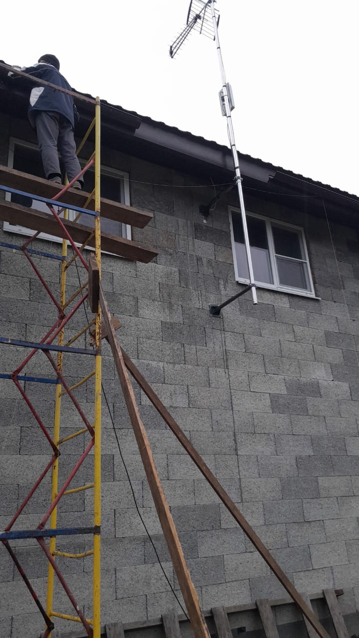

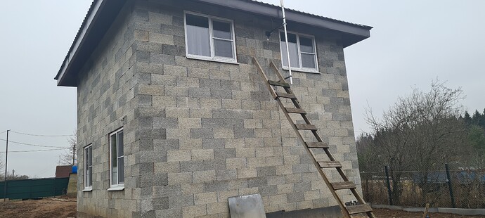

А вот как MIMO антенна выглядит. Снизу пластиковый прямоугольник на стойке. Главное поймать направление и поднять как можно выше. Есть тоже аппы на телефон для настройки. На ней ещё ТВ цифровое бесплатное 30 каналов - это вся конструкция выше (качество идеальное, до Дмитрова 12 км там вышка).
Если специальные приложения на телефон. Локатор чего-то там и т.п. Это если про вышки речь. Как искать. И есть онлайн-карты покрытия.

У меня v2. 2 года назад сделал.
Т.е. откручиваешь штатные антенки и прям в роутер 2 SMA штекера от кабелей с MIMO антенны с крыши суешь и в него же симку. Модем не нужен. С поляризацией MIMO можно поэкспериментировать (левый-правый штекер поменять). Но это уже тонкости. Можно расширитель не ставить, роутер сам вайфай раздаёт далеко. Просто он у меня на 2м этаже а расширитель между 2м и 1м. Так покрытие лучше.

Этот или этот на высокой мачте…
Карманные модемы, работающие внутри помещения - это только для зон уверенного приёма с высоким уровнем сигнала…
Плюс карта с дешёвым корпоративным тарифом, купленная на Авито…

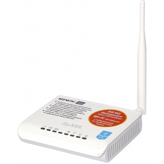

У меня на даче много лет работает модем 4G Huawei(разлоченый, с IMEI шитым под смартфон), с внешней MIMO антенной на 15 dbi + wifi роутер zyxel keenetic 4G. Отличная связка.
