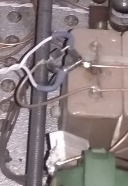

В какую цену вы бы оценили усилитель с таким монтажом?
Огорчу: и по монтажу тоже. Если он правильный.default_smile.png
А в каком состоянии этот аппарат? Вижу пыль, но ржавчины не вижу. И кто его делал - самоделкин или фирмА? Выходные лампы EL-84/6BQ5?
Чувствую, ноги там тоже запаяны))
Безграмотный монтаж “на соплях”, не выполнены элементарные “противовозбудные” меры (выходные лампы, судя по всему, телевизионные) default_wacko.png
Лепестки конденсаторов отпаяны - конденсаторы, скорее всего “насосали” воздух default_sad.png
При таком креплении панелек ухи отламываются на раз (про крепёж переменного резистора промолчу)
В фонокорректорах , Василича, гораздо брутальнее монтаж и люди покупают.
Что же конкретно в нем сделано, чтобы он зазвучал как можно лучше?
Не обижаюсь не капли. Просто с Ваших слов у меня создается ощущение, что в этом усилителе есть что-то уникальное, но непонятно - что именно. Всякое “Правильный монтаж”, “Сделано всё, чтобы усилитель звучал как можно лучше” - это абстракции. Вот, например, в Cary cad 300b монтаж правильный? Если да, то в чем это выражается? Если нет, то - аналогично, в чем конкретно это выражается? Это к примеру. Какой монтаж считается правильным?
Как Вы это будете определять по фото эту самую правильность монтажа, где бОльшая часть проводов спрятана под шасси, как в обсуждаемом усилителе из первого поста?

Применение телевизионных ламп = гарант самовозбуждения усилителя?
Телевизионные лампы всегда должны быть выше по качеству производства и надежности.Это тебе не усиление сигнала в звуковом диапазоне частот.Как лампы для аудио .
При несоблюдении элементарных мер - да.

А какие меры не приняты?

Чепуха. У тех же 6п36с (здесь стоят, похоже, они - неплохие, кстати, при правильном применении лампы) разброс по качеству в зависимости от производителя и года выпуска …default_mad.gif
Если это действительно 6п36с, да ещё в драйвере лампа с высокой крутизной - такой апгрейд, извините, не для новичка.
