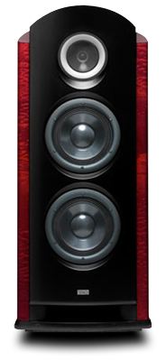

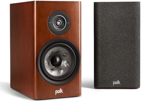

на фото модель Reserve R200AE в честь 50-летия фирмы
По ссылке - описание особенностей её кроссовера https://www.polkaudio.com/en-us/polklore/brand/inside-reserve-r200ae-upgraded-crossover-network.html

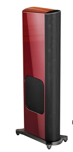

имя Сэнди Гросс неразрывно связано с такими фирмами, как Polk Audio, Definitive Technology и, особенно,  GoldenEar .
Да, чаще всего мы видим банальную конструкцию АС - деревянный ящик с 2-3 динами плюс труба ФИ. Отличаются они производителями динамиков, какую именно музыку способны воспроизводить и разным качеством этого воспроизведения.
Подход Гольден Игл в лице его разработчика С. Гросса совсем иной -
революционные инженерные прорывы. Одна из его концепций, реализованных в АС, это наличие активной басовой  секции, чтобы колонка отлично звучала с ламповыми усилителями меньшей мощности (особо любимая Сэнди) или с более мощными полупроводниковыми усилителями.
На фото - самая знаменитая работа от Гольден Игл (но это не личная разработка Сэнди), модель Т66. Внутренняя разводка в ней - кабели АудиоКвест; два квадратных сабвуфера размером 5х9 дюймов те же, что и в серии Triton; 2  инфразвуковых излучателей размером 8x12 дюймов; бас от 29 Гц , то есть близко к низу диапазона фортепиано;индивидуальные регуляторы громкости для басовой секции каждого динамика; 56-битный DSP-чип Analog Devices в усилителе для НЧ-динов; твитер AMT -  высококачественный шерстяной войлок. Более подробно о них см https://youtu.be/Uc0RHb-4FRk?si=pfGo3gTW8EpoBGUp
Обратите внимание - другая модель GoldenEar Triton способна воспроизводить по низу даже 20 Гц (!!!). Верх, правда, средний для рынка, 35 кГц, но этого вполне достаточно для абсолютного большинства простых пользователей.

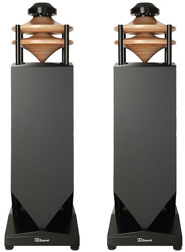

Маркус Дувел и его выдающаяся модель Duevel: Bella Luna Diamante

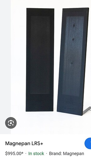

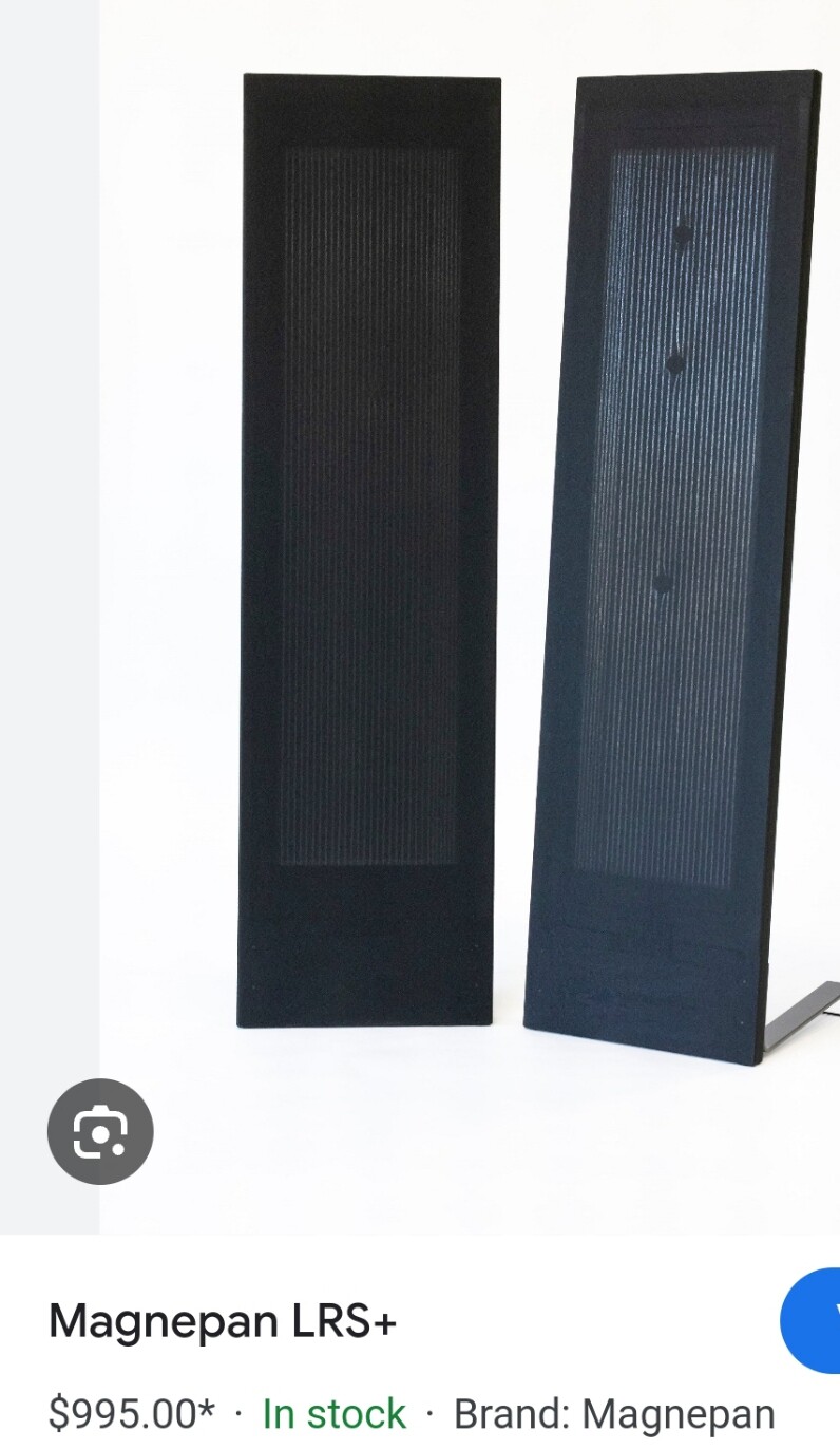

Джим Вайни : “…повторить звучание широкополосной магнепланарной АС не в состоянии ни одна модель традиционного динамического устройства”.
Ну а его разработки моделей     серий MMG и LRS не только имеют изумляющее соотношение цена/качество, но и навсегда вошли в “Зал славы”

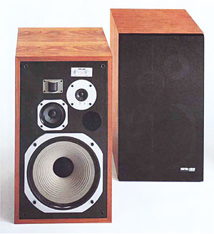

Зал славы. Пионер и их модель HPM-100 представляла собой высококачественную четырехполосную акустическую систему с четырьмя динамиками и фазоинвертором, разработанную Бартом Локанти и его командой бывших инженеров JBL и производившуюся компанией Pioneer в Японии с 1976 по 1979 год

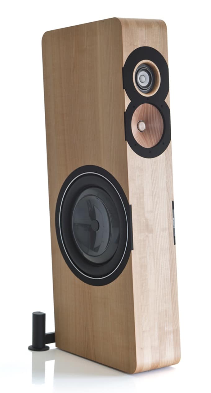

Свен   Бёнике. Философия звука
“мы всегда стараемся сделать перегородку как можно тоньше, а динамики наклонены примерно на 5° для акустического выравнивания времени между динамиками. Плюс у них очень высокий WAF”.
Главным для Бёнике является правильная тональность динамиков. “это означает, что по тональности записываемое нами фортепиано должно звучать как оригинальное фортепиано”.
Почему материал корпуса, традиционный для АС? - Ответ Бёнике: демпфирование НЕ является важным фактором!
Детальки: формирователь звуковой катушки, который сделан из бумаги.
А почему активный бас - Лучше? Бёнике:
– вы можете использовать герметичный подход в небольших корпусах
– возможность индивидуальной настройки басов по громкости, эквалайзеру, коррекции комнатных режимов, задержке и т. д.
– вы можете облегчить передачу энергии басов основному усилителю, что в большинстве случаев сделает его звучать лучше.
У его АС наличие электромеханического параллельного резонатора. Для чего? - отвечает Бёнике! Они корректируют и даже добавляют к сигналу гармонические структуры обертонов – с наибольшим улучшением звучания.
Тестирование колонок - на записях собственного, самого радикального записывающего оборудования, от микрофонов до записывающего компьютера, а затем воспроизведенными на нашей системе, включая собственный ЦАП, который был сделан в тесном сотрудничестве с Audio Consulting.
Тесты для любых АС : С помощью виолончели можно многое сказать о поведении корпуса, есть ли коробчатость или нет.С помощью барабанов можно многое сказать о живости и быстроте.Используя фортепиано, вы можете многое сказать о поведении корпуса и общей акустической линейности
Какие есть сложности. Говорит Бёнике. В маленькой комнате невозможно воссоздать ощущение присутствия классического концерта, записанного на большой площадке, какой бы хорошей ни была система записи и воспроизведения. Тем не менее, если вы разместите в церкви хорошую стереосистему и будете играть церковную музыку, большинство людей не смогут определить, живая ли она или воспроизведенная.
И далее, отвечая на вопрос, Насколько важна акустика помещения для достижения современного звука, Бёнике продолжает
“Важно, в основном, ниже, скажем, 150 Гц. Помимо этого, может применяться только это общее правило: для достижения наилучших результатов акустика помещения должна имитировать акустику места записи. Если вы сыграете в Yello в церкви, это будет просто беспорядок. Если вы сыграете «Бессмертного Баха» Нистедта в маленькой сухой комнате, это не будет действительно захватывающим.
Мне вообще нравятся помещения, в которых не слишком сухо над верхним басом”.
Совет от Бёнике : “Когда вы пытаетесь судить и сравнивать системы, старайтесь не прислушиваться слишком внимательно. Постарайтесь не искать ту или иную крошечную разницу.
Понаблюдайте за своим телом, реагирует ли оно радостно, может быть, даже мурашками или слезами на музыку, на музыку. Это наиболее надежный индикатор того, будете ли вы довольны системой в долгосрочной перспективе или нет”.

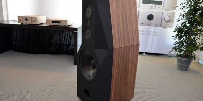

Конкретно об АС с фото:
активный низ 2 лопуха  330 мм.
НЧ-СЧ-динамик с деревянным диффузором.
Его колонки - это "конечная". Чтобы больше уже не менять, не перебирать АС разных производителей.
Его АС - это образец реализации  ради звука, а не ради объёмов производства, нормы прибыли, компромиссов и прочего.
Минус у колонок от Бёнике только один - это непомерно дорогое швейцарское производство.
