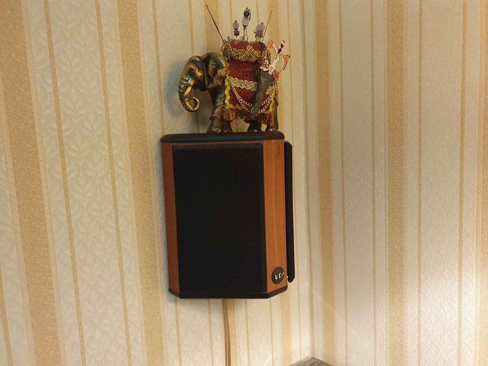

Тыловой канал настенная мини акустика ДК, прошу совет
В теме ДК новичок, вроде похожей темы не было, прошу совета:
Планирую ДК лайт версии)   В размышлениях, нужен ли тыл или остановиться на 3.1.
В гостиной выведены провода для тылового канала, выходят позади дивана на ~ 1.7 метра высоты.
Идея  была в том, чтобы какие-то оч. компактные колонки повесить на стене.  Прям реально мини колонки, не портящие вид.
Вопрос, а на сколько тыловые колонки должны быть качественные?  В моём теоретическом представлении (было), что это очень второстепенная история.
Сейчас пытаюсь понять, а имеет ли смысл заморачиваться.
Комната 25м2., диван  в середине  комнаты.
Может кто-то так делал?
