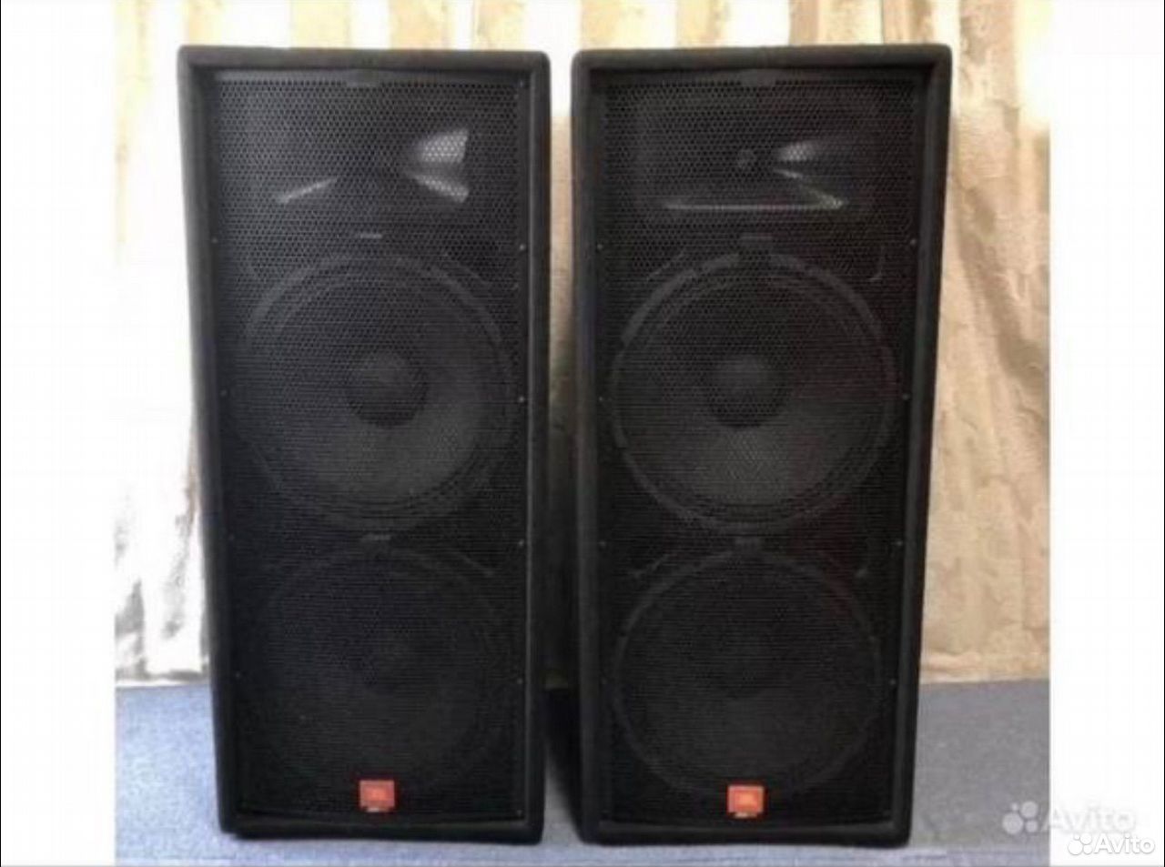

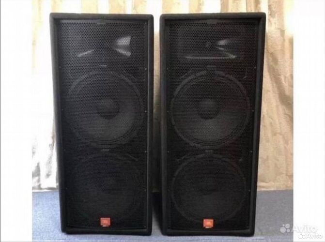

Еще я ему советовал поискать какие-нибудь jrx’ы
но говорит дорого и слишком большие
