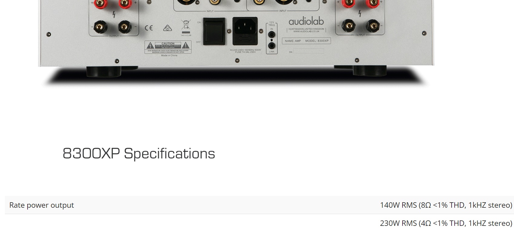

Всем доброго времени суток, хотел поинтересоваться сможет ли
Audiolab 8300XP
140W RMS (8Ω <1% THD, 1kHZ stereo)
230W RMS (4Ω <1% THD, 1kHZ stereo)
потянуть

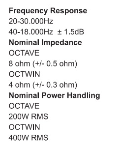

Morel Octave 5.2m
8 ohm (200w RMS)

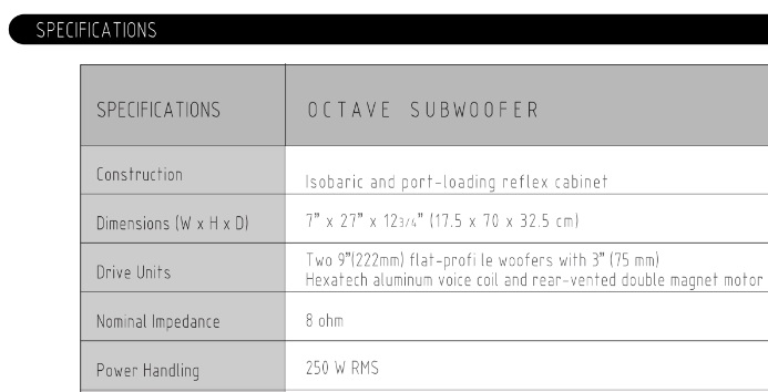

Morel subwoofer
8 ohm (250 RMS)

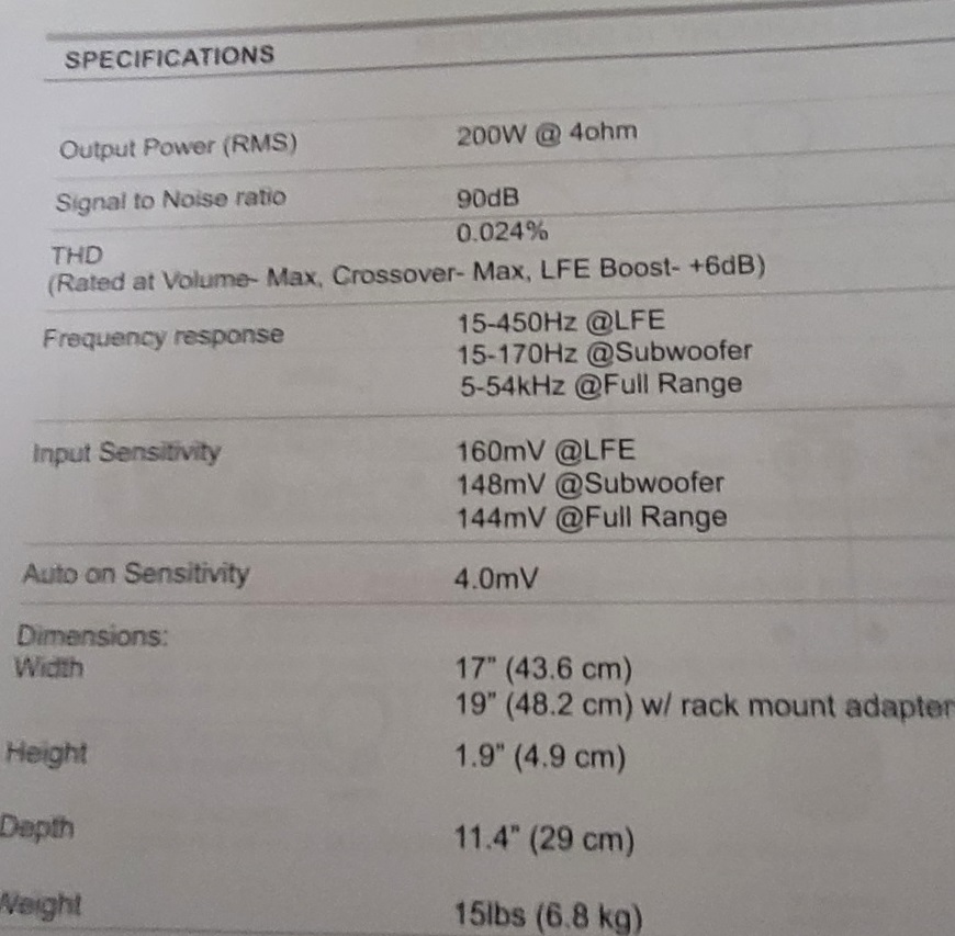

Сейчас всё это питается через
4xHarmony Amp 200
4 ohm ( 200watt)

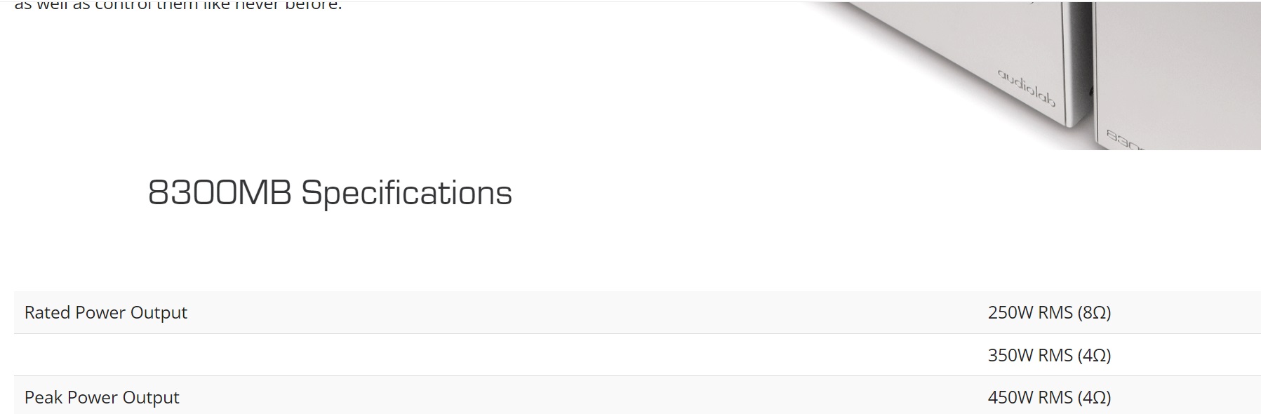

или всё же нужно будет смотреть в сторону
Audiolab 8300mb
250W RMS (8Ω)
350W RMS (4Ω)
А, то не понятно, где то 4ohm это x2 8ohm, а где-то разницы почти нету.
Спасибо за ответы/советы.

Не потянет. И второй тоже вряд ли. Дистриб их с Bryston обычно гоняет. И правильно делает. Не самая простая акустика в раскачке. Но если раскачаете - не пожалеете, очень интересная акустика. Хотел одно время купить, поэтому присматривался и слушал подробно.
