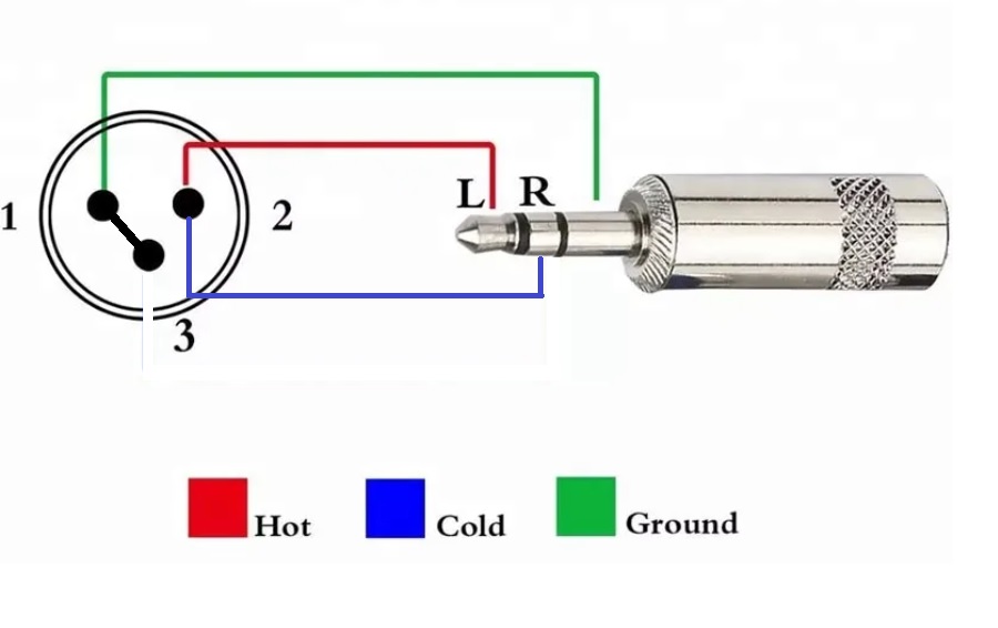

Уважаемые джентльмены … высказано довольно много мнений, за что каждому спасибо,
но тем не менее вопрос прежний , как сделать из балансного небалансный провод,
вернее на одном конце балансный, а на другом конце качественный небалансный.
Некоторым из Вас это кажется очевидным, а мне бы конкретную схему,
на какой конец штекера какой провод сажать, чтобы на входе в АС получить
на tin и ring миниджека одинаковый качественный моносигнал.

Спасибо, приятно почувствовать себя ребёнком, а если серьёзно, глядя на прикреплённую схему …
на ней моно-джек, а не как мне нужен стерео, но … в моём случае думаю правильно получается сделать так:
tip и ring у стерео-джека закоротить между собой и соединить с контактом 2 на XLR (красный на схеме)
а землю, как и на схеме соединяем с 1 и 3
таким образом в оба сигнальных контакта стерео-джека отправляем фазу+ с XLR
а на землю отправляем фазу- (минус)
Будем паять и пробовать …
а пока вопрос - … фаза- (минус) на экране будет как-то .. где-то воздействовать на ухудшение звука?
Большое спасибо .. Flaesh и Мефодий
Перепаяю и отпишусь получилось или нет?
Смотря что легче разобрать, jeck или XLR. Можно и так:
1-й пин с 3-им это классика, а вот параллель L + R может сказаться негативно на звуке, такое иногда случается.
Пробуйте, но осторожно - не спалите пульт, будет обидно

Цвета с названиями тут уже не имеют смысла вроде. После замыкания холодного и земли.

Почему? Замкнуты холодный и горячий, а земля отдельно

Холодный и горячий в xlr это сигнальные а земля это экран. Микшеру может и не понравится замыкание холодного на землю. Остальное не так важно.

Холодный и горячий есть только в балансном сигнале на xlr.

тогда может холодный просто ни к чему не подсоединять, просто заизолировать?

Здесь на схеме основной сигнал снят с клеммы 2. а вот здесь https://promenter.ru/elektrika/raspinovka-balansnogo-kabelya-xlr
пишут , что основной сигнал снимается с клеммы 1

Тут возможны варианты. Т.к. горячий и холодный мало чем отличаются принципиально. Пробуйте. Главное что бы оба кабеля были одинаковыми. Если будут разными и фаза будет разная.
