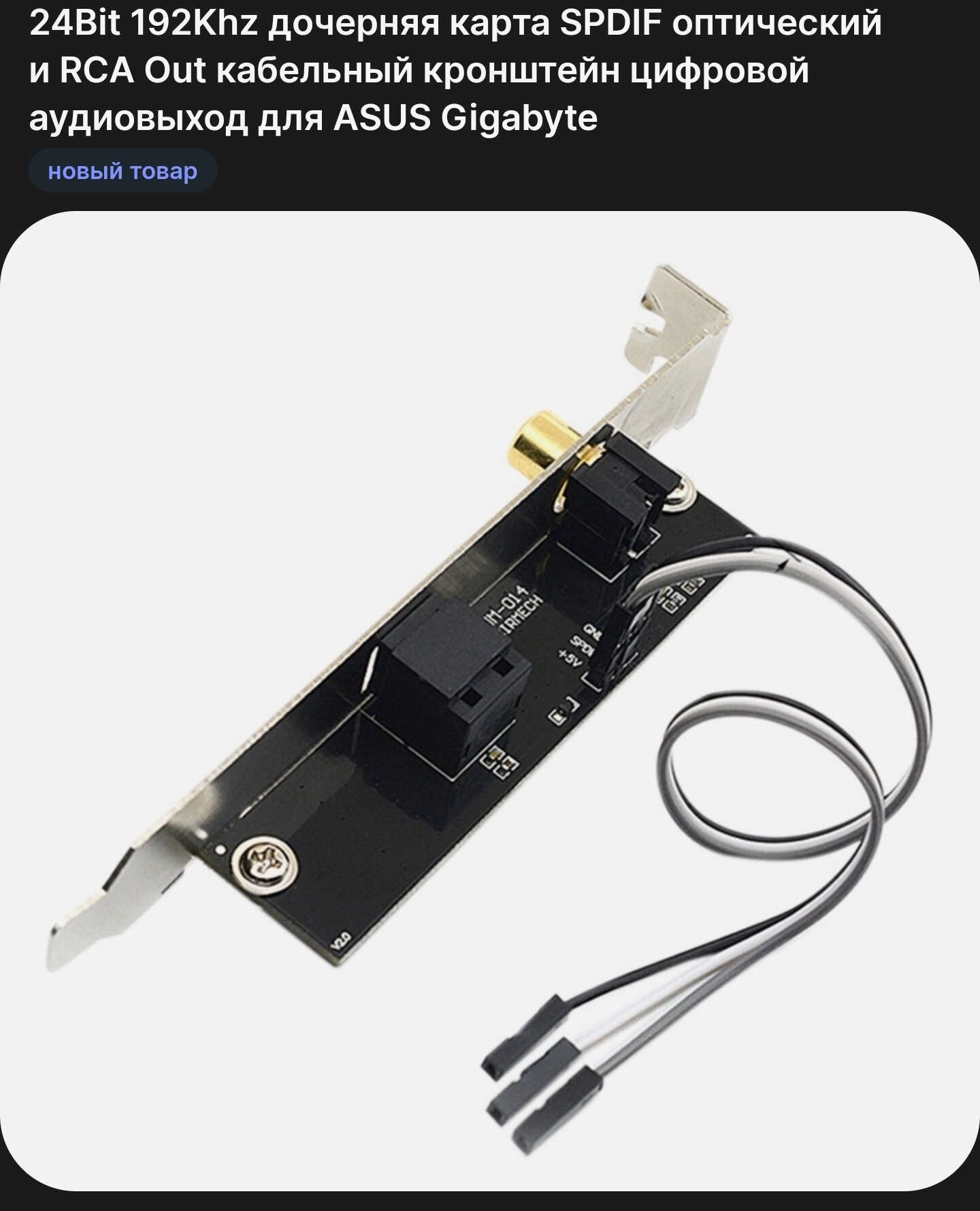

Здравствуйте, разъясните мне, если я возьму вот этот переходник он без цапов и т.д у меня ПК будет чисто как источник, а мой рессивер как усилитель ? Просто у меня на ПК нет SPDiF а подключить к нему рессивер хотелось бы, при этом что бы встроенный в рессивер усилитель задействовался,  мне для этого достаточно будет решения с Али за 500₽ даже без цапов, или же обязательно брать звуковую карту?
Если планируете использовать комп как основной цифровой источник, берите лучшую звуковую карту, какую осилите.

Что это за комп у которого нет встроенной звуковой карты и аудио выхода?  Уж если экономить…с аудио выхода компа сигнал нужно просто подавать на рес. Ну а так..нужно смотреть в сторону ЮСБ внешней звуковой карты…как более универсального решения.
Пошёл хай энд)))
Китай…:))))))))))))..за пару сотен баксов :))))))))))))

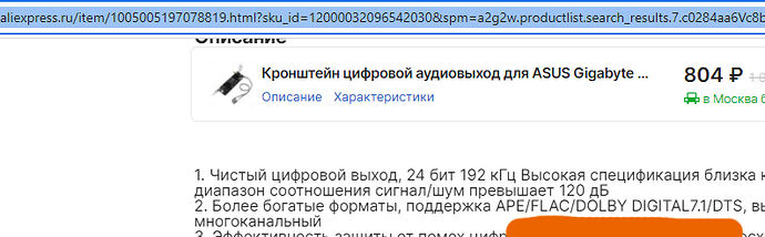

в профиле ТСа
а вот оно https://aliexpress.ru/item/1005005197078819.html?sku_id=12000032096542030&spm=a2g2w.productlist.search_results.7.c0284aa6Vc8b6c
если совместимо с музцентром и звуковухой - сойдет.

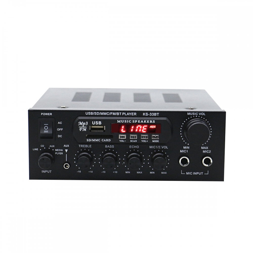

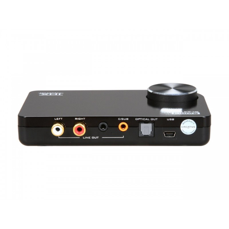

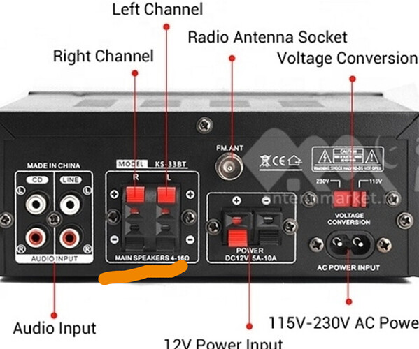

Доброго дня, форумчане, помогите пожалуйста с подключением.
Имеется:
Колонки: JBL Loft 30;
Внешняя  з вуковая карта: Sound Blaster SBX (SB1095);
Усилок: KS-33BT(китаец на 450 ватт);
**Компьютер(Материнка): **с входом SPDIF.
Описание:
Товарищ подарил комплект: колонки + усилок к, уже имеющейся, внешней карте, которая до этого играла в паре со стареньким “пердящим” сабом и самодельными колонками, которые были соединены между собой воедино и подключены к материнке, на компе, по SPDIF.
Я с радостью, что ура, мол, будет крутое звучание без “пердежа” саба, начал все это дело собирать, но вот незадача…
Проблема:
…нет звука!
Попробовал проверить напрямую колонки с усилком - Работают!
Пробовал колонки напрямую с картой - Работают, но не хватает мощности(тихие)!!
Но все вместе - Не Работает!!!
Перепробовал кучу вариантов:
Типа RCAх2 от колонок к усилителю от усилителя RCAх2 к карте - не работает!
Колонки по RCAх2 к усилителю, от усилка RCAx2 на мини джек к карте - Не работает!  (Так же этим же джеком по всем входам, где он может подключаться тоже не работает! )
Карта во всех моих тестах была подключена к материнке по SPDIF и USB
Просьба:
Помогите решить мою проблему, объясните, лучше всего подробно, и на пальцах, (Чтоб даже пятиклассник Вовка, со второго подъезда, понял:)), как все это дело завести,
или
Если нельзя этих монстров скрестить, чтоб получилась чупакабра, то какой усилок можно подобрать для карты, чтобы и мощности хватало и запаса громкости было достаточно без потери качества.
Заранее огромное спасибо за помощь и за советы, вы лучшие)
ЗЫ.СЫ:
Прикрепляю фото всех устройств, дабы избежать недопониманий и не тратить время на поиск
Заранее прошу прощения за неумышленную рекламу на фото, других не было в нужном формате(

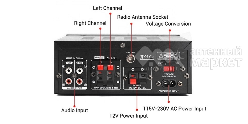

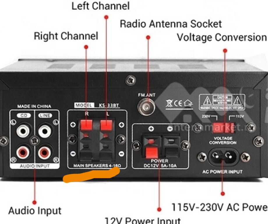

Пойдет. Кто то у нас поставил. Работает
а как  воткнули RCA в колонки?
Так это вход или выход?
Если выход то в первом сообщении упомянутый
Вы определитесь уже, есть-нет, выход-вход.
В колонки просто зачистил другой конец RCA и закрутил в посадочные места
Прищепки “main speakers”
соедините с Лофтами. Можно проводом из хозмага типа
