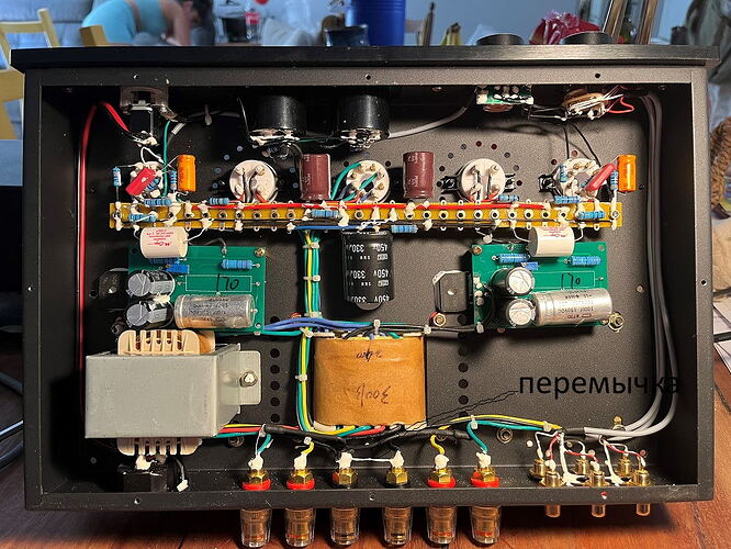

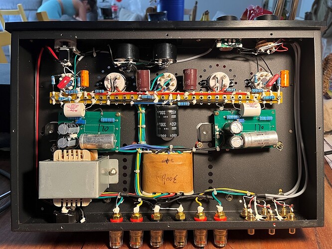

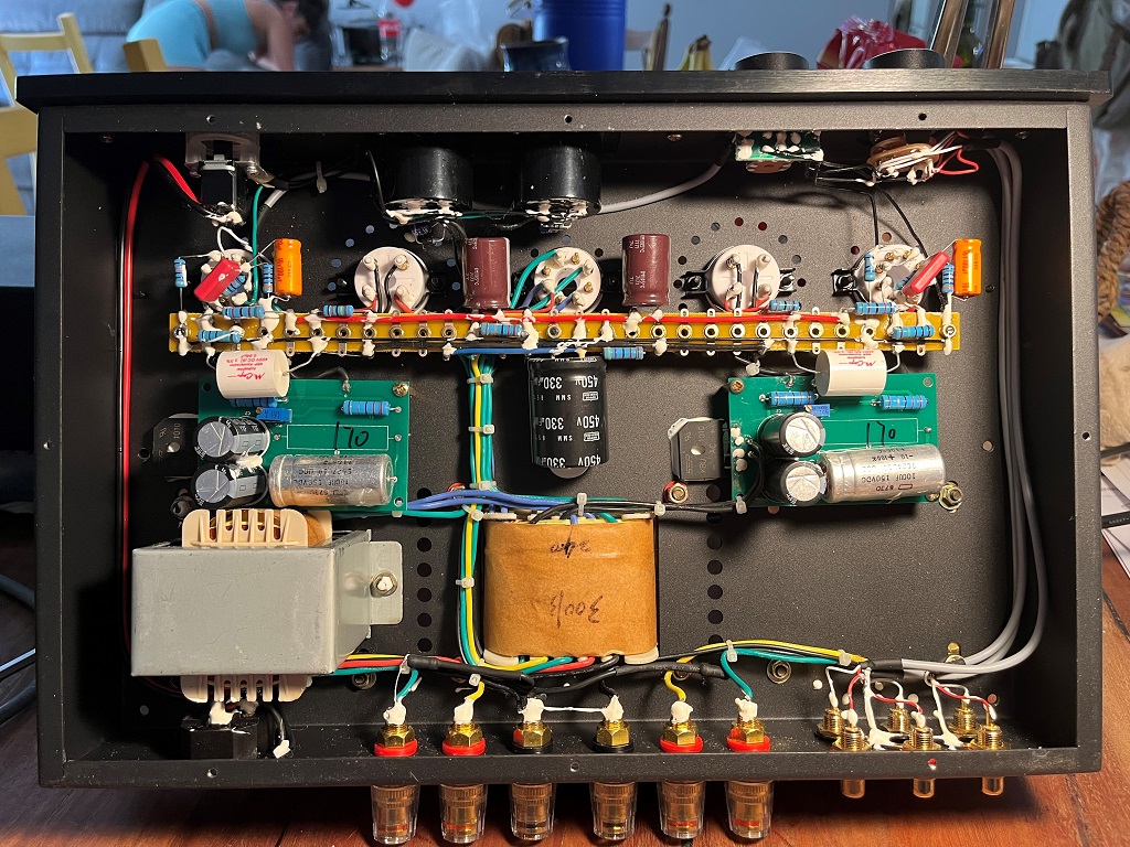

Подвал усилителя выглядит так:

(В стоке звучит он средне, относительно неплохо, но и несколько гулким баском). .Одна подсказка!Можно провести одно сравнение.   Вы подключили новые трансформаторы выходные. Теперь рвем общий двух выходных трансформаторов от земли.Слушаем пару недель.. и интересно услышите разницу?
Отдельная благодарность администрации за снисхождение, авансом, из-за возможных будущих споров, буду благодарен если вместо банов на неделю будут просто сообщения о недовольстве - я буду их учитывать.
Это интересно, надо поискать где там провод, я вроде видел такое.
А что там может быть плохого в общей земле?
П.С. с выхода или с входа в трансы? На выходе вижу там общий проводок один. А на входе, пока не вижу.
Там и искать нечего. Даже мне профану по Вашей фотке все видно. Плохого ничего,но по факту -общий на корпус дает более ранний завал по вч…
Так выход с трансов или в входе с 300В на трансы?
Вторичка выходных трансформаторов. Теперь представьте ,что на входе на 300В  произойдет если  будет на общем -земле.Sad.gif
Поняли о чем речь?Два общих выходных разъемов на АС спаяны перемычкой и по мне она по любому должна тогда звониться на землю..то есть на корпус.
Вторичку вижу, там белый провод между коннекторами земли default_smile.png (Понял конечно) про вторичку было очевидно.
Представить не сильно могу, так как спрашивал не про вход в 300В, а про выход с 300В. Вход на первичку выходных. Я как-то не в курсе пока, разве на выходе там не общая земля? У транзисторных там трансов нет, отсюда там всегда земля выхода с усилительного каскада общая, разве нет?
