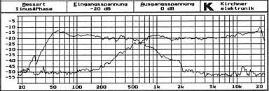

ну вот на терзаниепарочка графиков
Саша, а зачем? ![]()
Это, я так думаю - новые АС… ![]()
Белка, неужели ты не видишь по графикам, что б/у ![]()
Вовлекатор на НЧ, типа Амати и Проак, как результат маскируются области ниже диапазона 50-60 Гц. Спад на НЧ на 45 Гц.
Звучит красиво на НЧ, но не риал. Станнный выброс на 28 Гч - или слишком низко настроен фазик (и неэфективно) или какая-то хитрожопая конструкция АО.
Ямка на 250 Гц, скорее всего сшивка НЧ и СЧ секции. Или провал НЧ/СЧ динамика, если он один.
Щербатая ямка на 80-90 Гц непонятно зачем.
СЧ разборивые и правильные. Про ВЧ сказать что-то трудно, без графиков измерения боковых АЧХ. Так, вроде несколько завышены, звучание “светлое”.
Второй график это что? Если куммулятивное затухание спектра, то акустика несколько более “певучая”, чем “труъ”; на слух это должно быть красиво.
Рассказывай где напутал.)))
Любая АС вывезенная из магазина б/у…
Может скажу бред, но АС 3-4х полосная с фазиком назад, и со сдвоенными драйверами на НЧ и ВЧ ![]()
ЗЫ Прошу сильно не пинать…
Очень быстро спадаюшщий чистый ватерфол,и все высокие меньше чем 1мс-да пелевать на графики,если послезвучий вообще ни видно ни одного гребня,ни одной окраски-
это уже оч.боьшая редкость,если я прально масштаб различаю
выше 300Гц отлично!Дырка в районе двухсот ИМХО говорит о большом НЧ тяжелом
вероятно третья полоса,дырка в районе 100 говорит отом чта это уже четвретая полоса-тяжелый НЧ в ЗЯ,легкий НЧ четыре полосы ,не иначе
Или же провалы на Ч есче проще обьяснимы-бумажный широкополос,до середины, запертый в ЗЯ…либо парадокс-открытый ящик-оттого такие столбняки на НЧ
Да тенденция к росту на ультра ВЧ,как и прирост в ватерфоле(кум затухспектру)там же-вероятно Ме пищ
на графике ачх из первого поста АЧХ нарисовано на оси и на 30 градусов…

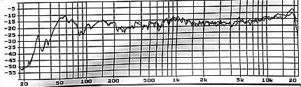

вот еще одни результаты измерений этих-же АС
вобщем-то мне незачем… но вот варианты предложенные весьма интересны… вот добавил еще измерений ( ачх и ватерфол и импеданс)… может кто уточнит свои комменты на основе новых данных?
а так надеюсь что все кто захочет смогут послушать эти АС у меня…
А чой то на НЧ такое примерно-образцовое поведение стало вдруг??
Прям ляпота какаято…
ляпота на нч связана с тем что первом случае измерялись ас из первых номеров серии, а во втором уже через год после начала выпуска, но х-р между первыми и вторыми графиками прослеживается… да и АС “прогрелись” во втором случае ![]()
Не,Лександр,шо-то неральное-уж очень все корошо в свете последних графиков-
и фаз настроен грамотно,и добротность его фазика не лишняя никак,гребней никаких на затухании,
а от 500 Гц так и вовсе линеечка,пускай с мизерным наклоном к высшим -и что это,от 300-500Гц-
в две полосы и так лехко ровно тянет
Не верю ![]()
Пивз, все реально… фаз слегка укоротили, добавили синтепону в корпус, да и в ас естественно не две полосы (пусть вас не смущает якобы двух полоснасть последнего графика… полагаю так обыграли особенности измерительного оборудования и метода измерений)… да и не тащил-бы я себе домой 2-х полосные АС…

Думал пик на 24 гц дефект измерения, ан нет, резонанс.
И, кстате, о графиках несчастного РС, график спада - довольно информатиная характеристика и, если я правильно разглядел, в районе 1 мс отражает общую добротность девайсов.
Про баланс СЧ-ВЧ ничего не скажешь он укладывается в 0,5-1 дб, но горизонт говорит, что грубых ошибок нет.
Только графики производителя не гарантируют АЧХ конкретной пары.
А дальше вопрос помещения и остальной системы.
