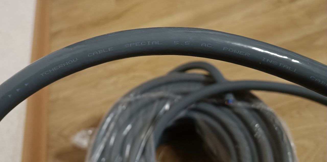

Что касается кабеля, он уже у меня в руках и создает очень приятное впечатление, несмотря на то, что он достаточно толстый (16,5 мм) - все-таки сечение по 5,5 кв. мм на контакт - он весьма гибкий, вполне сгибается до радиуса в 5 см, что весьма полезно и неизбежно при плокладке. Конечно, излишних изгибов лучше избегать, но иногда от этого никуда не денешься.

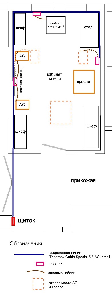

Что касается, схемы прокладки. Комната-кабинет имеет два места установки АС и главкресла (для возможности дальнейших экспериментов). Акустика у меня со встроенным активным басом - поэтому чтобы не тянуть силовики к системе, предусмотрел подключение к выделенке. Розетки для подключения АС будут иметь дополнительную фильтрацию.

Поскольку меня в личке уже спрашивают про кабель, хотя я толком и не приступил еще default_biggrin.png - вот этот https://shop.tchernovaudio.com/catalog/cable/special_5_5_ac_power/

Тут еще пара интересных моментов. Как видно на схеме комнаты, у меня есть желание сделать 3 блока розеток.
Во-первых, в двух из них будет фильтрация синфазными дросселями, так как усилки в АС работают в Д-классе и очень стоит их дофильтровать, чтобы в сеть не шли помехи, но при этом сохранить динамику на басу.
Второй момент заключается в том, что мне не хочется разрезать кабель на куски как минимум до розетки, питающей систему. Пока есть мысль для того, чтобы подключить первую по пути выделенки розетку - кабель не делить, а аккуратно вскрыть изоляцию, поставить гильзу или еще какой подходящий наконечник, к которому уже допаять/зажать отводы для подключения розетки. Т.е. хочу попробовать не разрезать сами медные жилы, а лишь подсоединиться к ним.

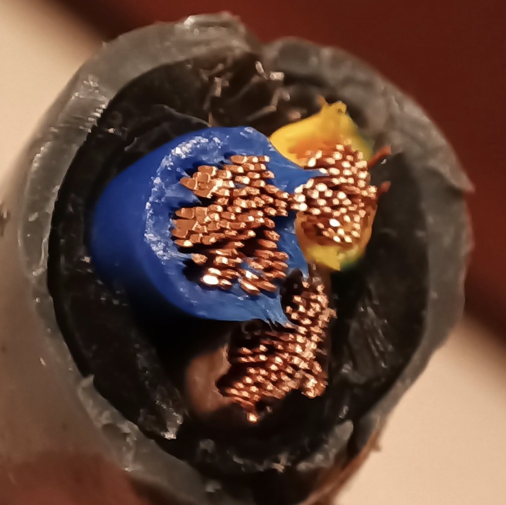

Макро-фото черновского, потом сделаю аккуратный срез и фото получше, но тут видно, что материалы изоляции вязкие (хорошо демпфирует вибрации), медь равномерного цвета без потемнений.
Согласен. Мы тоже уверены, поскольку уже давно сравнили. Это просто разные по уровню динамики и разрешения кабели. Но всему есть объяснение: есть 10-долларовые кабели, типа Фуджикуры или нашего ВВГ, которые вполне добротные за свои деньги, а есть специализированные для аудио. Да, они чуть дороже, но удовольствие от прослушивания музыки оправдает эту инвестицию.

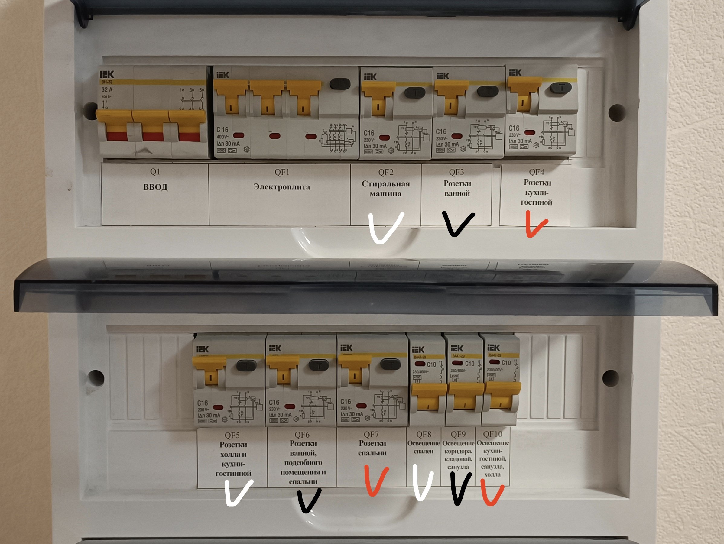

Вот у меня домашний щиток. Входит 3 фазы. Дальше они идут на автомат, трехфазную плиту и еще разбрасываются равномерно га три группы потребителей. Как они разбрасываются отметил тремя цветами. Теперь дилемма, какую фазу и как расчистить для выделенки default_biggrin.png
А с самого ввода взять фазу нельзя ? Тогда я бы взял от стиральной машины , она всё равно не часто используется …
