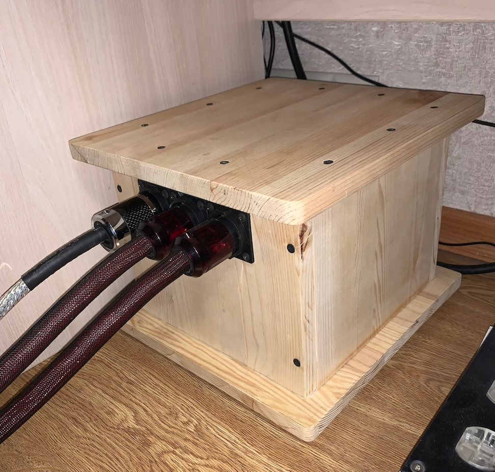

Дак тут тороид. У него все поле внутри катушек, которые одна над другой и по всему сердечнику.
Если их разнести первичка 20%, вторичка 20%, 60 %- голая железяка+2 техзазора, то его тоже выпрет в окружающее пр-во.
ах вот это чей скворечник))) …чуть ногу не отшиб об него )

А действительно… почему интересно корпус из дерева сделали?..
Трансформатор как в термосе получается.
Ну, оформление - это кому что нравится))
А вот то, что он закрыт - это не страшно. При правильном подходе он не греется совсем. Как мой.
Дмитрий..никакой мистики нет. Просто восприятие и понимание окружающего у каждого свое. Если погрузился по ноздри  в начитанное на форумах,что мол корпуса для трансформаторов это зло,ну так и уверовал от всего сердца. А уверовал головой=услышал ушами.
У меня такие же, так же намотанные, работают вообще без корпусов (типа нет ничего более постоянного, чем временное…), ничего не наводят, вертушка и корректор рядом, не выключаю месяцами.
Вроде не греются…
Про то, что не наводят, измерял электрическое и магнитное поле рядом прибором.
Ну уж хотя бы  не на шурупах деревяшки собирать, да и марилкой покрыть можно было бы…
