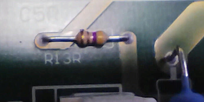

Большое спасибо! Выглядит вот так.
Наверное, не только он сгорел, согласен.

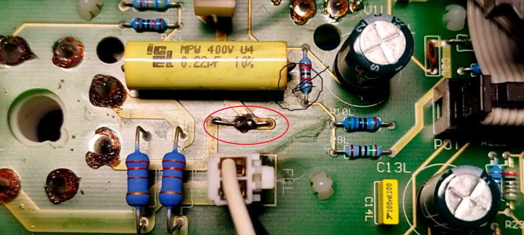

Боле крупное фото сделайте - чтобы было понятно, что вокруг.
Это левый канал, который пострадал. Предыдущее фото было со здорового правого.
Я бы сказал, что тут все, что на фото, нужно заменить :))
Наверное, лампа вышла из строя и сгорел катодный (?) резистор.
Но пусть специалисты выскажутся.
Это тот усилитель на который Вы про выходные трансформаторы спрашивали? По фото вроде еще дорожка выгорела(на фото если увеличить). Так по фото вроде 8нога(катод у 6550) резистор на ней выгорел.

Лампа светится. Если лампы поменять местами между каналами, то всё равно не работает только правый.

Там, похоже, не, 4r7, а 470 Ом. Видимо, совсем впритык резистор был по мощности.

Так у Вас если фиксированное смещения на выходные лампы,а катод в обрыве от земли.default_sad.png

Даже и не знаю… я на их схеме посмотрел резистор.
На исправном канале померьте будет-4,7ом.

По калькулятору у меня получилось 470 ом, но может, цвета не разглядел.
