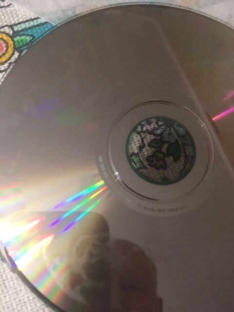

Достал японский компакт-диск, пролежавший на полке около 10 лет. Достав из внутреннего конверта, увидел, что на нем образовались разводы (вследствие проникновения материала в материал?). Поставил в компакт-диск плеер - читает с помехами или совсем не читает.
Как и чем эти разводы можно (и можно ли) убрать? Не знаю, видно ли что-нибудь на снимках - отдельно сфотографировал диск и отдельно внутренний пакет.
В крайнем случае изопропиловым спиртом.
Разводы бывают внутри, тут уже медицина бессильна, а снаружи - ватой со спиртом , причем тереть не сильно, от центра к краю.

Только не ватой, царапины здорово оставляет на пластике, лучше специальной салфеткой для протирки очков из микрофибры.

Я очищаю CD жидкостью для чистки линз и специальной тряпочкой.

Протер тряпочкой с изопропиловым спиртом. Разводы остались, проверяю, пока воспроизводит…
У меня есть CD с подобным артефактом, как на фотографии.
Но эти “разводы” не на поверхности, а внутри.    Воспроизводится нормально.
Где у вас этот диск лежал? У меня много лет диски болтались в машинах , и в дождь,  и в зной , но такого не наблюдалось.

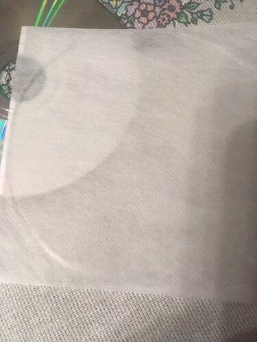

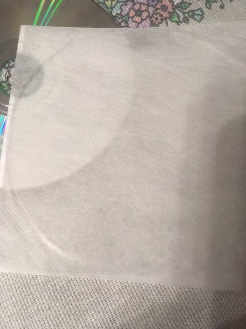

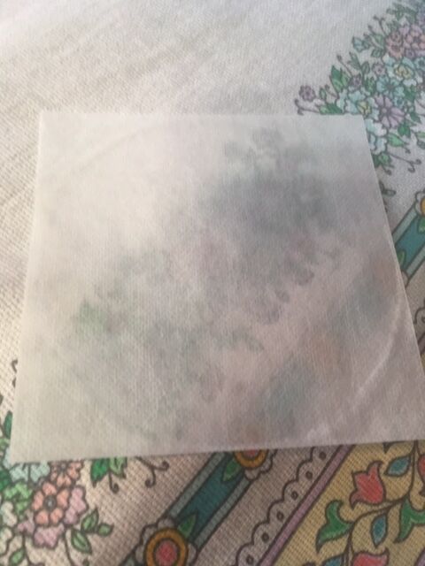

Лежал на полке рядом с другими дисками. Предполагаю, что произошла так называемая интерференция (проникновение материала в материал) - пластиковая (прозрачная) часть внутреннего японского конверта прилипла к диску. После обработки изопропилом все воспроизводится без проблем. НЕ знаю, насколько можно судить по снимку, но одна сторона внутр. конверта шершавая (ткань или бумага?), а другая прозрачная (пластик?), которая прилипла и вызвала разводы. Наверно, надо было класть яблочком к этой стороне.
