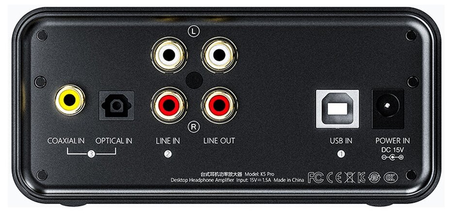

Здравствуйте. Хочу купить активный сабвуфер и подключить его к своей аудиосистеме. Объясните пожалуйста как правильно это сделать. У меня есть FiiO К5 Pro, к линейным выходам которого через кабель 2RCA-2RCA подключены мониторы Presonus Eris 3.5. С помощью регулятора на Fiio K5 Pro регулируется громкость звука на мониторах. На мониторах тоже есть свой регулятор громкости. Спасибо.
2 штуки подобных, громкость регулировать с Fiio - https://aliexpress.ru/item/1005004701789025.html?sku_id=12000030153662842&spm=a2g2w.productlist.list.61.23d87b65UEvSoO

Возьмите студийный саб, звук подаёте на него, саб его режет в районе 80Гц, и выдаёт на акустику уже от 80Гц и выше. Никаких дополнительных подключений не требуется. Источник -> саб -> акустика.
