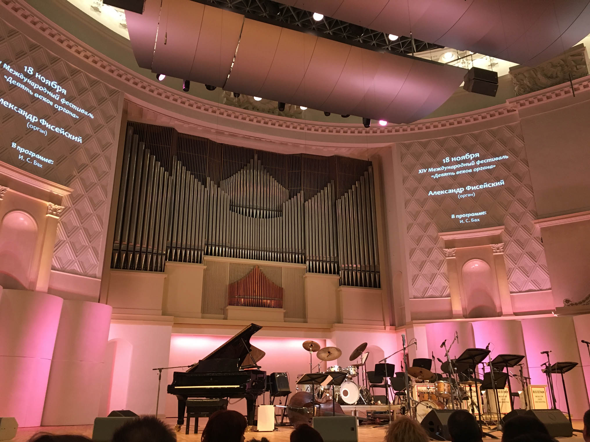

Часто, по крайней мере до пандемии, слушал живую музыку:
Но не припомню случая, чтобы в реале слушатели подпрыгивали от удара по барабану.
