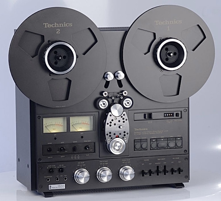

Один мой приятель, такой недавно взял. Покупает копии мастер лент, с винила пишет, говорит что звук обалденный.
Прям напасть тут у многих с приятелями.
Тоже  ЯПОНСКИЙ хороший бытовой аппарат, эквализация только  одна, но и деньги другие за рабочий образец.
И не говорите, ходит теперь ко мне регулярно за винилом для перезаписи. Чем бы, как говорится, дитя не тишилось… )
Этот вроде из другой ценовой категории
Вроде да, но на таком аппарате как катушечник, экономить не стоит. Подкопить там, или кредит взять, но купить стоящую и радующую ВЕЩЬ.
