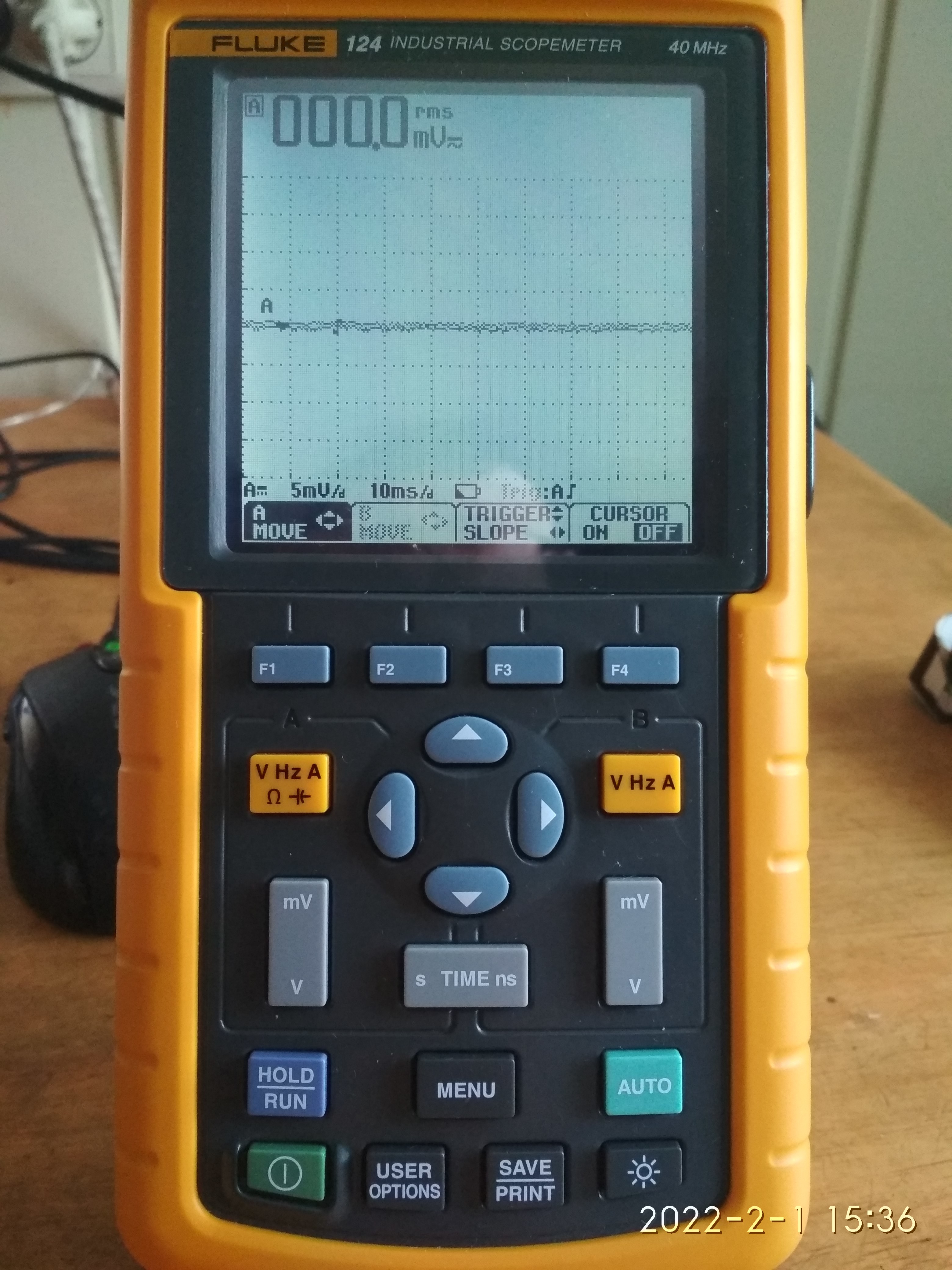

для своих простых целей купил Fluke 124, всем устраивает.
жаль только качество эл.энергии нельзя измерить

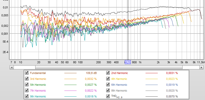

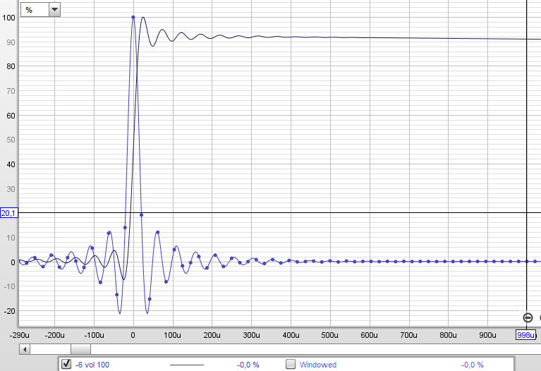

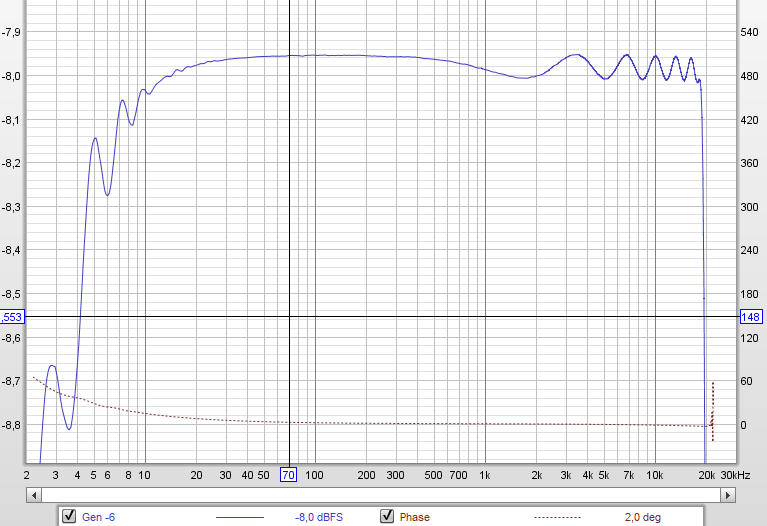

А какие искажения у компьютерных программ?

Слава собрался мерить спектр, а для спектра нужен синус
Заурядная встройка, лупбек, 44\16
HD+N
