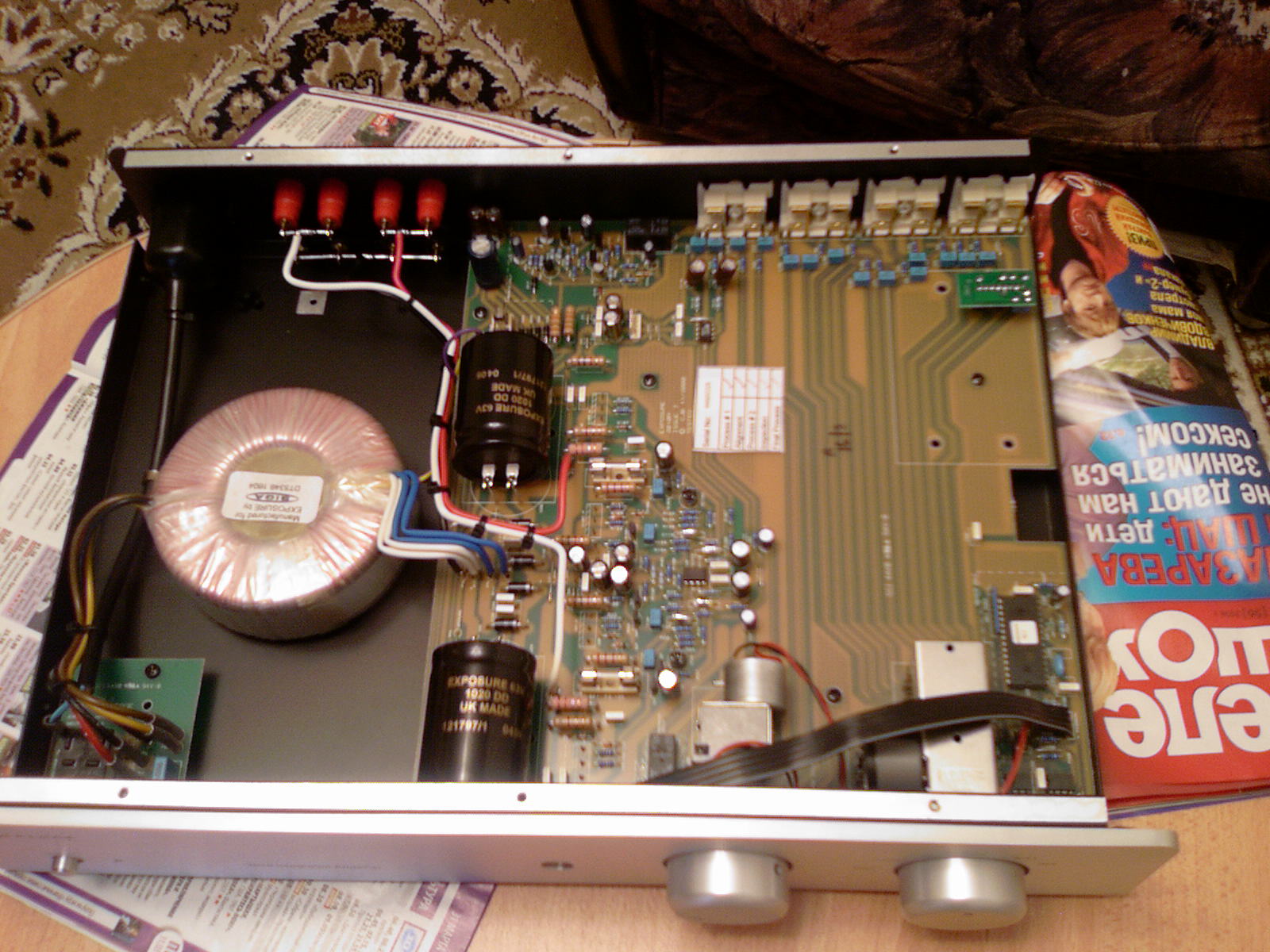

Может кто посоветует для моего конкретного случая.
Есть усилитель Exposure-2010, схему на него так и не нашел, но примерно понятно.
Стоит ли менять емкости в проходе и в обратной связи, шунтировать емк. в БП? Что поставить? При этом хотелось бы обойтись минимумом вложений. На hi-fi.ru почитал немного, как недорогой вариант советуют К73-17 с шунтированием КСО на проход. Или это совсем стремно будет.
На входе перед УМ стоят электролиты Sanyo, маленькие сиреневые банки без типа и номинала, в обрат.связи Elna 47мкФ. Кто чего посоветует. Есть фотка default_smile.png
Я бы не стал ставить на проход К73-17 ни в какой форме, с большой вероятностью будет ухудшение.
Как наиболее действенный и не особо дорогой вариант низковольтные проходные конденсаторы поменять на такого же, если нет, то большего номинала BG NX. Потребует это около 2-3 баксов за кондер, если почувствуете эффект, будете думать над питанием, предом итд. Если нет(не почувствуете), то все либо очень хорошо, либо плохо и в том и другом случае я бы бросил это затею.
Нашел на samodelka - BG NX (Rubycon) 0.47 мкФ 3.66 евро (на проход), а вот в обрат. связь нет подходящих (вообще, менять электролиты на электролиты не очень хочется). А что скажете насчет шунтирования кондеров проходных и на питании, есть смысл?
Предварит. часть такая: вход -> селектор входов -> потенциометр -> УМ. Перед pre out стоит развязывающий буфер OP275 и пара электролитов, кот. можно закоротить. В УМ вход.каскад на NE5532P
0.47 ставить электролит я физического смысла не вижу, только если на плате нет места ни под о что более, тогда BG NX спасет, он играет хорошо. Но если есть место, то посмотри пленочник на 0,47, полипропилен или фторопласт. Там же на самоделке их много. В ООС лучше поставить BG, подбери номинал поболее.

Прошу прощения, ошибочно указал номинал, на проход наверное надо не 0,47, а 4,7мкФ (на родных кондерах в схеме не указан номинал, точно не знаю какой минимум можно выбрать)
На фольговые цены конечно кусаются - Mundorf MCAP-Zn 4.7 мкФ 15,78 евро, AudynCap KP-Sn 4.7 мкФ 15,9 евро. Полипропилен подешевле будет.

Место в корпусе есть, но вариантов твика оказалось не так уж и много, все ограничивается рентабельностью. Вообще усилок нравиттся, хотелось чуть улучшить звучание, буду заказывать конденсаторы

А усилок я все-таки твикнул
Можно сказать твик удался. Два проходных электролита заменил на пленочники AudynCap KP-SN 4.7мкФ. Elna Silmic в обратной связи поменял на BlackGate VK 160V 47мкФ. В результате получил звук, прямо скажем, очень сильно отличающийся от оригинала. Изменения в основном коснулись ВЧ. Во-первых, их стало значительно больше, во вторых звук стал прозрачнее, четче и острее, не сбивается в кашу, стало больше драйва. Оригинальный Exposure 2010 как бы приглушал ВЧ, поэтому у него выделялась середина, хорошо вокал прорисовывался. Твик звучит динамичнее, честнее, но назвать этот звук - звуком Exposure как то уже язык не повернется. По НЧ практически ничего не поменялось, поэтому на записях, где много высоких, ощущается нехватка низов. Вообще ВЧ стали звучать несколько агрессивно, пришлось даже заменить межблок Chord Cobra на более дешевый Chord Chrisalis, он вроде немного подрезает края диапазона, зато слушать стало комфортно. В общем остался доволен результатом.
Получается, что электролиты очень сильно влияют на характер звука усилителей, и сравнивать оригинал с твиком не совсем корректно, звук то будет другой совсем.
p.s. твик обошелся в 2000руб., наверное можно было уложиться и в меньшую сумму.

У мощника Exposure 2010S стоят те же Elna Silmic в проходе и в обратной связи, но слава аллаху нету микросхем, транзисторы выходные другие, пятиногие. В общем приличный усил с виду, схемы нет конечно default_smile.png
Вполне возможно, что KP-SN вам не подошел. Такое бывает, особенно при смене электролита в проходе на пленку/фольгу. А если вы поставили номинал меньше чем родной, то вообще легко объяснимо.
С оригиналом сравнивать не только корректно, а даже обязательно на мой взгляд - в лоб. Иначе можно заняться самообманом. И вообще может мне кто объяснит, что значит звук уже не Экспошура, Найма или ББК, если я ставлю играть один и тот же диск? Я понимаю хуже-лучше(в основном под этим подразумеваю натуральнее тембра и лучше разделение звуков) но чтобы звук чьего-то имени - не понимаю…
