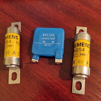

При больших и быстрых скачках напряжения быстродействия реле/контактора может не хватить. Я использую комбинацию таких приборов в распределителе питания, быстродействие гарантировано:

У хорошего стабилизатора есть один плюсик, который вырастает до плюса большого размера - при условии, что помимо стабилизатора продумана дополнительная защита всей системы. Плюсик в том, что можно выкинуть из системы некоторые предохранители, заменив их на качественные кабельные перемычки. Не на всех, но на некоторых компонентах. Огромный плюс - появляется иного качества звук. Хотя где-то можно и не почувствовать великой разницы, если стоят крутые до нельзя предохранители.
